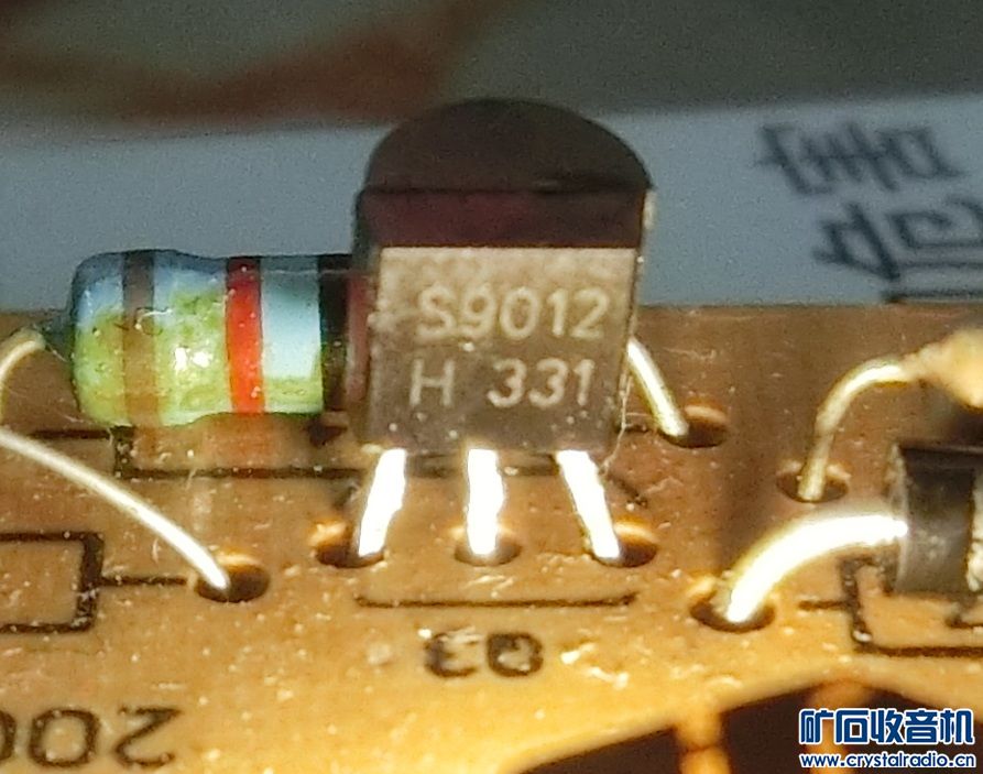

准备开始自制单管收音机。目前已经准备的元件:从应急指示灯电路板上,找到了C9012和1N4148。在另外一个坏的收录机上,找了一个中波磁棒(带线圈)和一个可变电容器。拆了一个电话,得到一个话筒上耳机喇叭(60欧)。现成的天线和地线。已经基本上差不多了。
发表于 2017-2-24 12:16:48 | 显示全部楼层

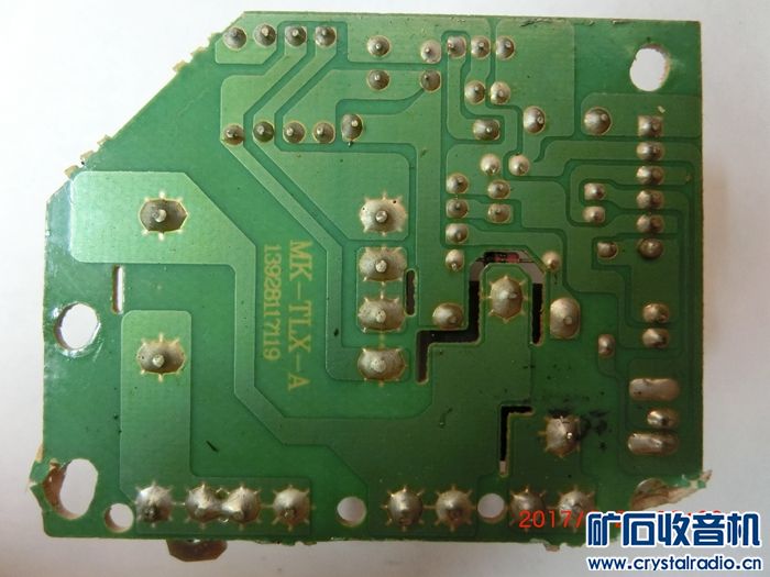

【准备开始自制单管收音机】之二:
又捡了一个电路板,上面有一个变压器和一个1N4148,可以用于单管机的制作。目前来看,元器件基本上已经备齐,准备开始组装了。

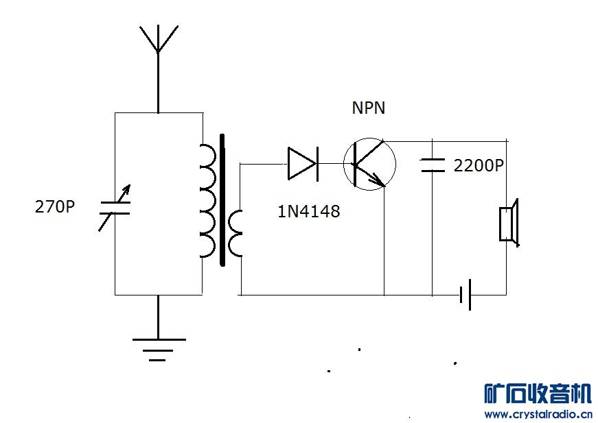

 楼主| 发表于 2017-3-2 12:40:09 | 显示全部楼层

元器件基本上备齐了,原理图如下:
发表于 2017-3-2 14:39:02 | 显示全部楼层
redhill 发表于 2017-3-2 12:40
元器件基本上备齐了,原理图如下:
好吧,这个电路怎么说呢,是0-v-1型的,
电路简单,但需要天地线,否则效果不是最好。
另外,要使用高阻耳机。普通的耳塞是32欧的阻抗,效果不一定好。
你先试验吧,等这个成功了,再做来复式单管吧。
