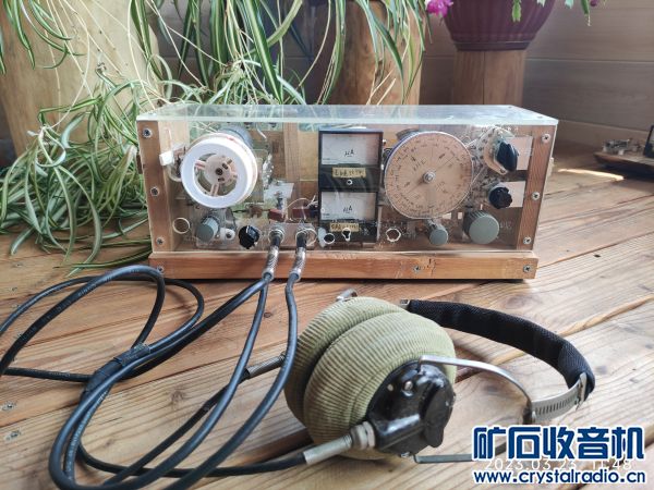

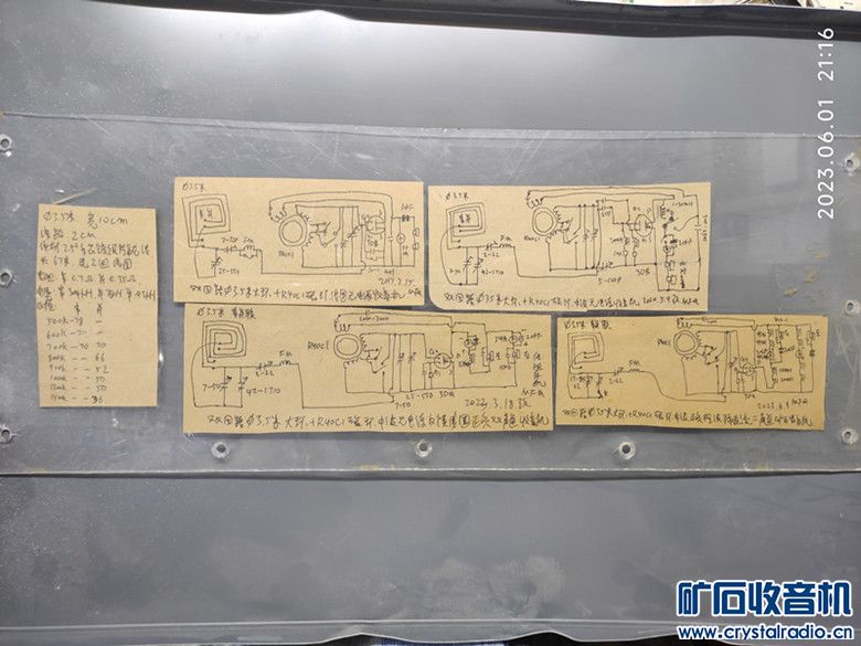

这2天再一次升级了这台矿机,电路图如下,用的是独立反馈线圈正负双声道电路,效果非常的好,选择性灵敏度都好,听感也不错不失真,白天本地台都可以收到,晚间能收到许多外地的电台,中国话外国话的台密密麻麻~~~
电路图
矿机

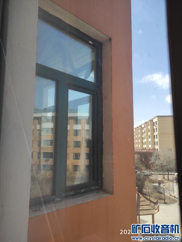

天线是之前做的 周长8米直径2.6米软大环http://www.crystalradio.cn/forum ... read&tid=686216
并联使用,挂在4层楼的阳台窗户上,用5米长的2根2.5平方的独股铜线接到卧室的床头的矿机上。
发表于 2023-3-24 21:46:12 | 显示全部楼层
楼主的俩耳机好高级。
 楼主| 发表于 2023-3-24 22:46:42 | 显示全部楼层
大方 发表于 2023-3-24 21:46
楼主的俩耳机好高级。
感谢关注!耳机是多年前淘的旧甲板耳机UIS,灵敏度音质非常,听矿机的利器。

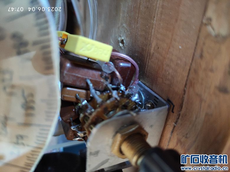

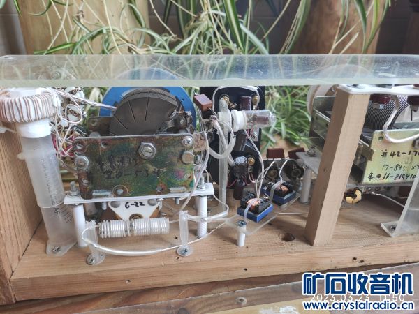

再一次升级成  单只场效应管正负检波隔直流二声道矿机,效果更好了,
电路图
单只400H  2只 800H的小电感
耦合电容从220P到0.2UF
发表于 2023-6-7 10:43:06 | 显示全部楼层
电路图
老师好!FM这个线圈有何用?
发表于 2023-6-7 10:52:57 | 显示全部楼层
大神这个,真乃超级装备呀!
 楼主| 发表于 2023-6-7 12:10:15 | 显示全部楼层
gxg0000 发表于 2023-6-7 10:43
老师好!FM这个线圈有何用?
虑除FM干扰用的
