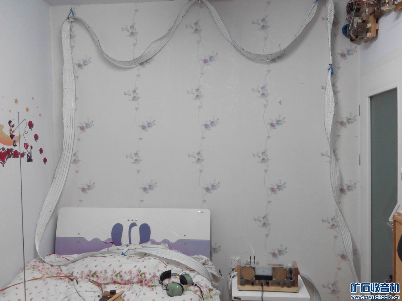

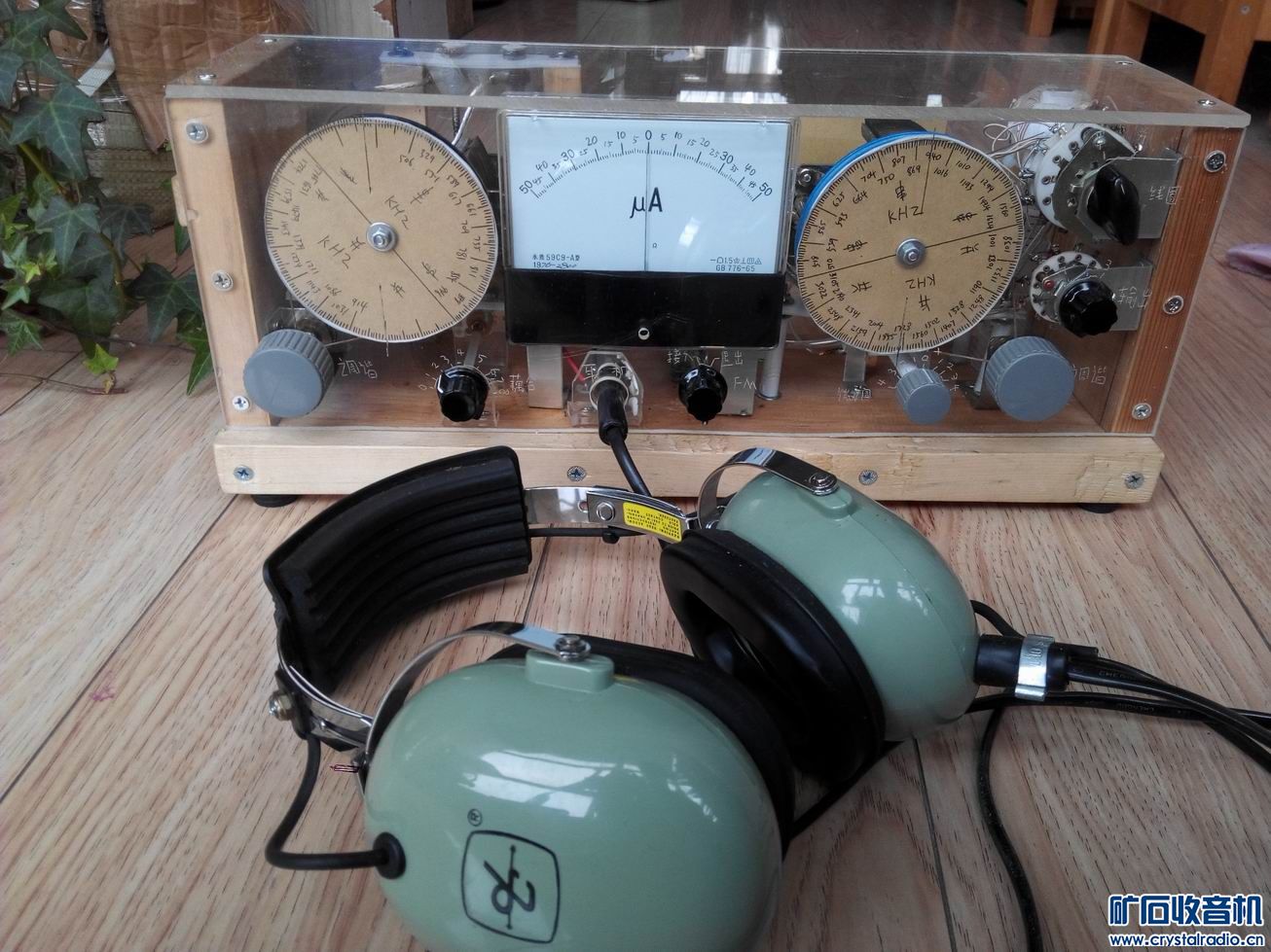

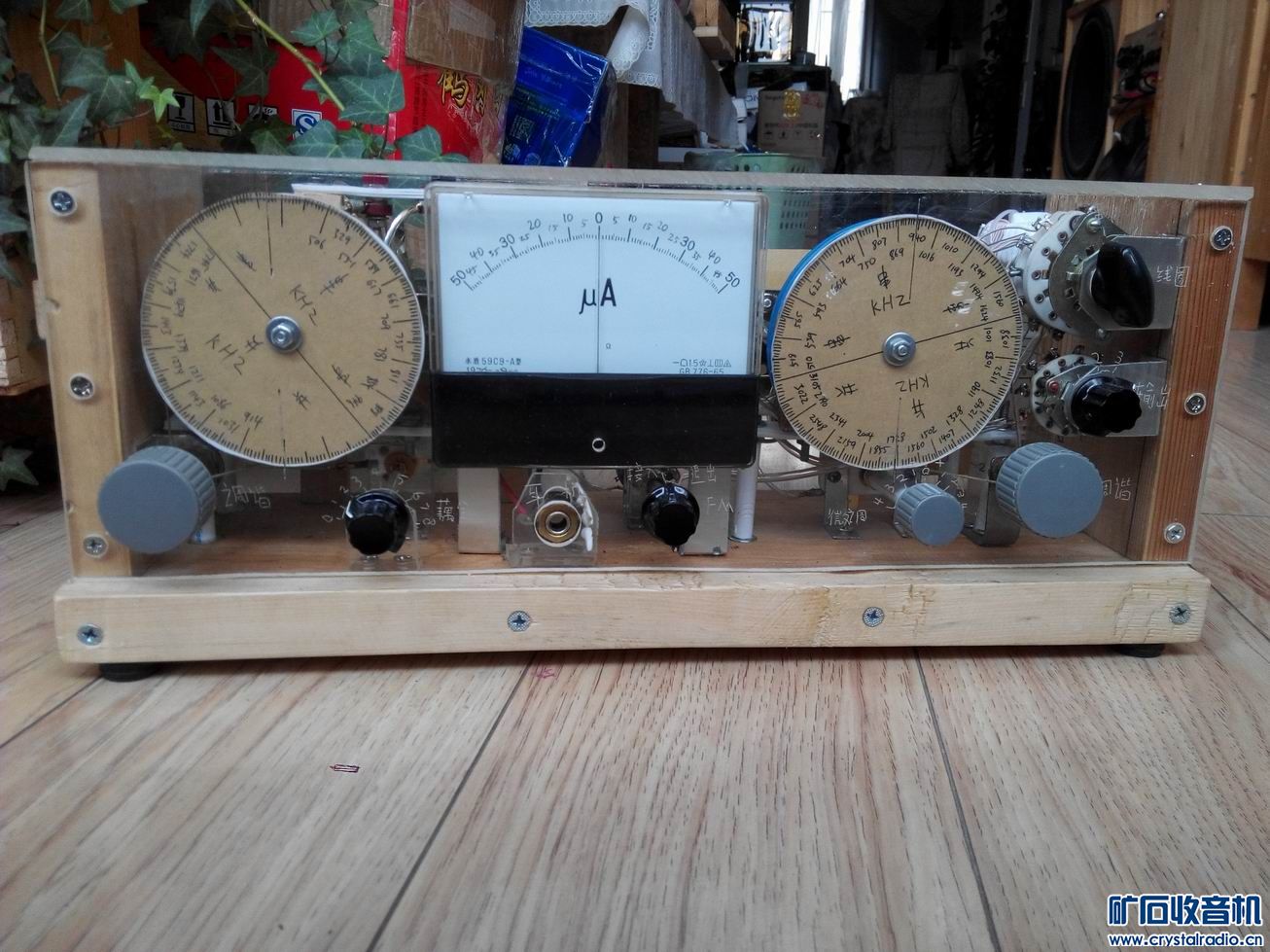

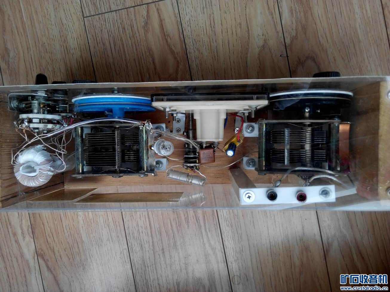

   这台矿机是由直径3.5米软大环+R40C1磁环线圈组成的双调谐双回路无电源收音机,灵敏度很好选择性很高,晚上能收到许多千里之外的电台,

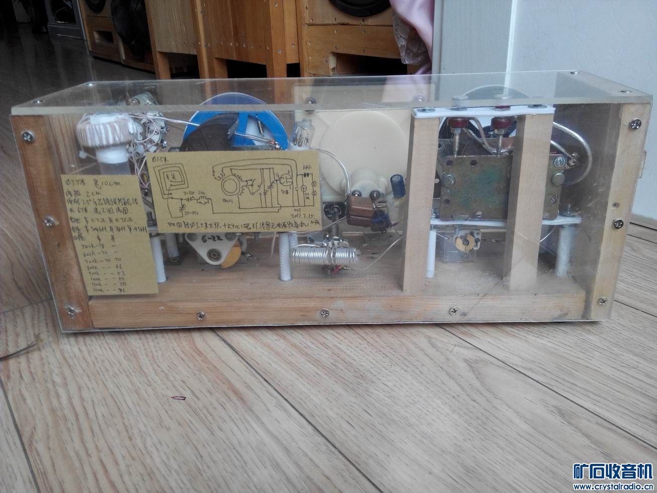

电路图,由直径3.5米软大环和空气可变电容25---525p组成第一回路谐振,通过耦合空气可变电容2--22p,耦合到由R40C1磁环线圈和空气可变电容25---525p组成的第二谐振回路,
矿机

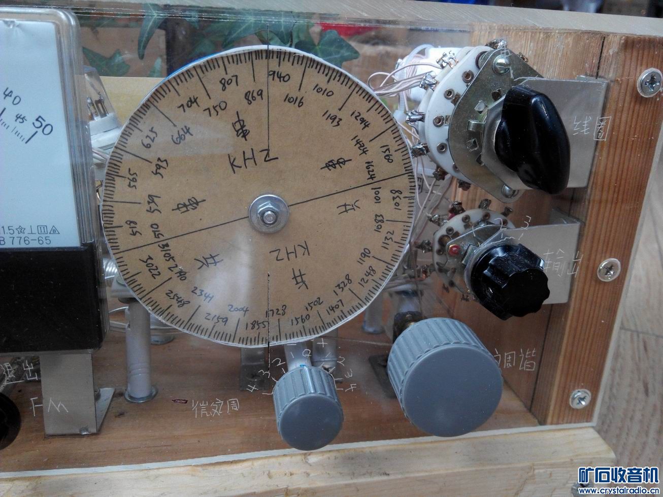

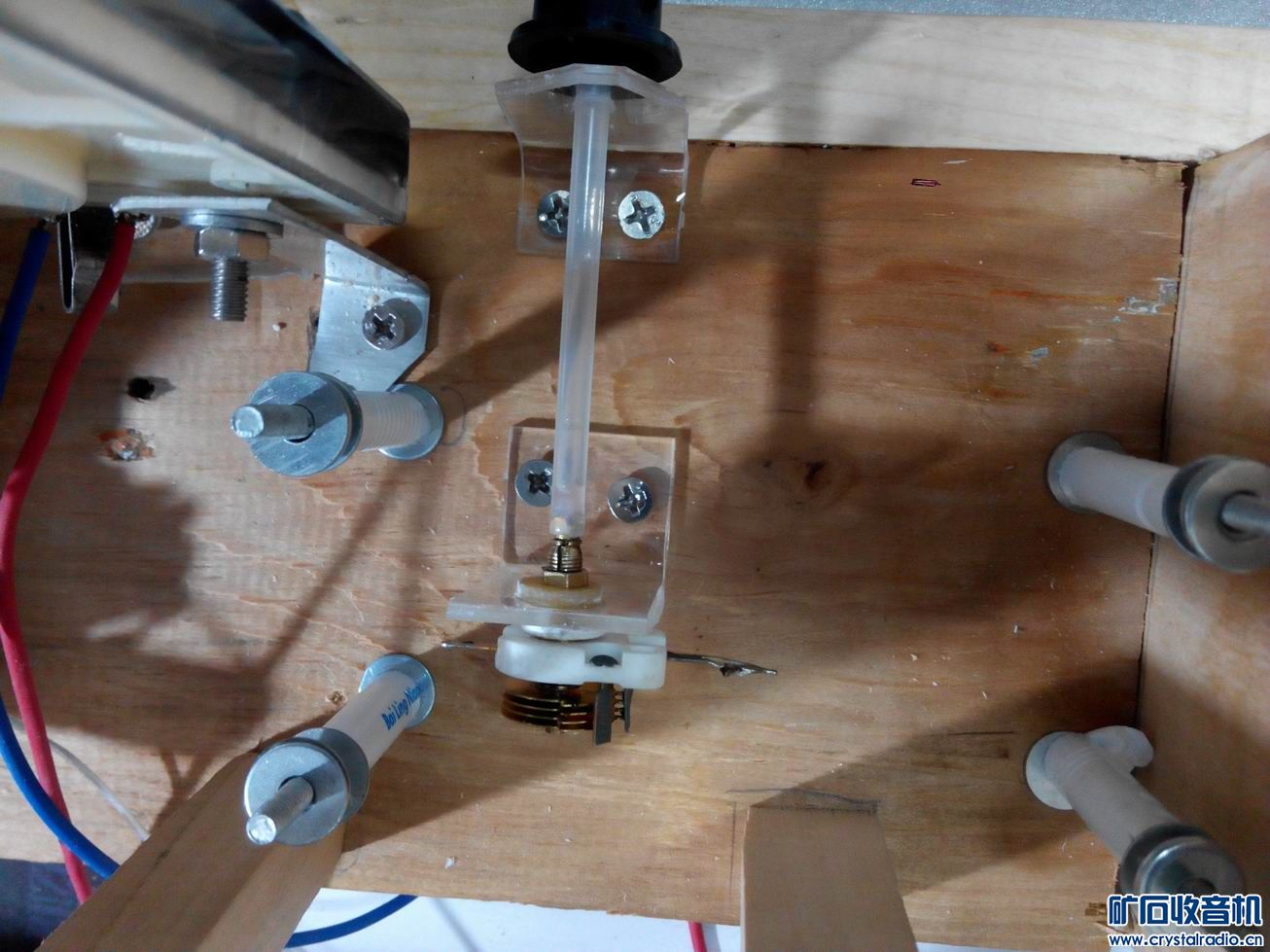

所用主要元器件:2只镀银空气可变电容25---525p,微调空气可变电容6--22p,耦合空气可变电容2--22p,检波是场管3DB,50ua双向电流表,耳机田737,等

R40C1磁环线圈用0.04x270利兹线绕2组各30圈,反绕双值方式;串联电感180uh,并联电感45uh;测Q值如下:
两线圈串联               两线圈并联
510 KHz    1530            ____
600 KHz    1620            ____
700 KHz    1500            ____
800 KHz    1440            ____
900 KHz    1365            ____
1000 KHz  1395            1470
1200 KHz  1050            1455
1500 KHz  780              1410
1600 KHz  700              1365
1700 KHz  640              1320
1800 KHz  ------             1290

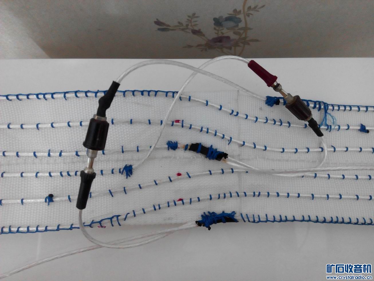

直径3.5米软大环,用2.5平方特氟龙多股镀银线,缝在宽10CM的尼龙扁带上,共6圈,分2组,反绕双值方式,电阻,串0.7欧,并0.35欧;电感:串304uh,并76uh,单93uh,Q值看下图:

挂在墙上的大环,空间小,没有完全张开,

大环线圈如果是有调谐的回路的话,其码还是能够收集到远处的电台信号的。只是用磁环线圈通过磁环来耦合得到大环收集的电台信号,就是不好分离开这两个电台了。把耦合线圈和电容去掉,磁环线圏可以在大环的前后左右上下自由移动,会有把两个电台分开的位置的。
 楼主| 发表于 2017-2-17 09:11:08 | 显示全部楼层
大千世界 发表于 2017-2-17 07:23
大环线圈如果是有调谐的回路的话,其码还是能够收集到远处的电台信号的。只是用磁环线圈通过磁环来耦合得到 ...
磁环线圈耤合只有电容输入或线圈输入,不能靠电磁感应耤合,磁棒和空芯线圈可以,
因两个台使用同一个频率,不好分开,只有看那个台到我这信号强,就听哪个了,

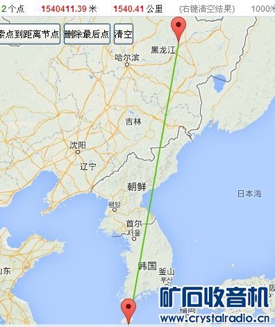

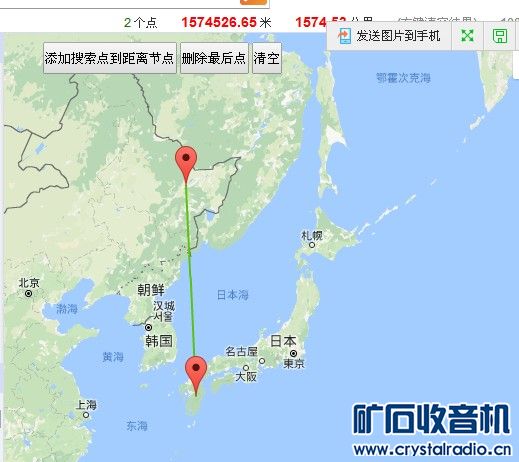

晚上能收到许多日本台测了一下距我这黑龙江佳木斯有1500公里左右
