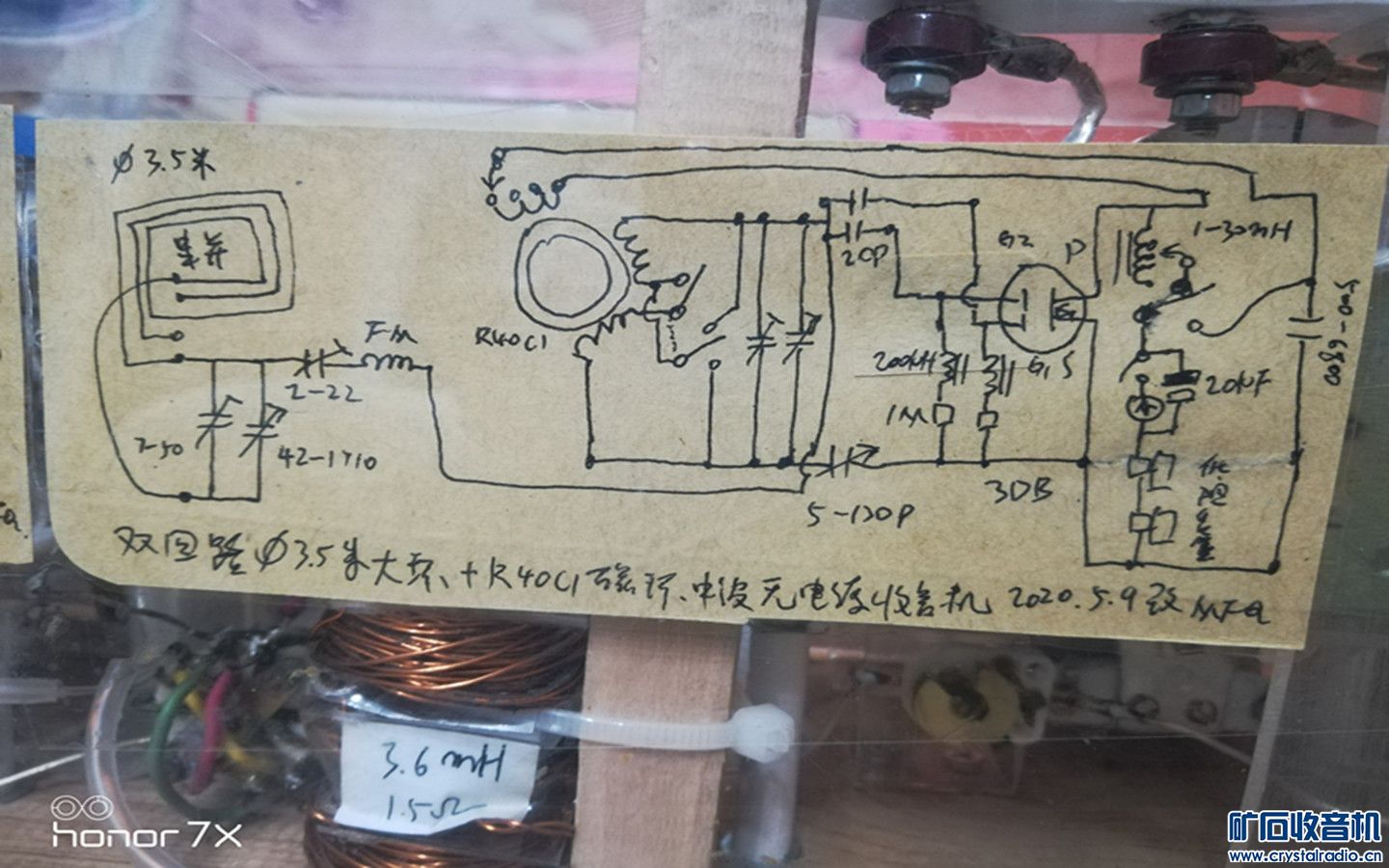

直径3.5米软大环+R40C1磁环线圈双回路无电源收音机

请问楼主,您放天线那面墙壁外面是不是空旷的。还是隔壁还有房间。如果是还有房间,这接收能力确实厉害。
我的意思是楼主能否介绍下接收环境。

 楼主| 发表于 2017-2-22 06:28:51 | 显示全部楼层
隔壁有房间的,楼房三层,径向南北放置,曾经在野外试过小一些的环矿机,和马夹矿机,今年复天一定去野外试听这个大环矿机,看看效果怎么样,现在楼房小区干拢大,低端干拢严重,停电的时侯矿机效果相当的好,

发表于 2017-2-22 11:59:56 | 显示全部楼层
还几个问题,您做了很多大环,经验丰富,请问您觉得哪种大环灵敏度和选择性最好?(就您做的所有大环而言)。或者说有的灵敏度高,有的选择性好。您对哪个大环最满意?
假如不使用磁环双调谐,还可以收到远方的台吗?  使用双调谐的好处是什么?
 楼主| 发表于 2017-2-22 12:30:03 | 显示全部楼层
drzhu 发表于 2017-2-22 11:59
还几个问题,您做了很多大环,经验丰富,请问您觉得哪种大环灵敏度和选择性最好?(就您做的所有大环而言) ...
链接已短信,参照购买,
我也只不过是多做了几个环而已,有一些实际体会罢了,就我做的这种方式的环,直径在3米左右即可,大了效果提升不多且在室内不实用(空间限制),镀银线和粗铜线都好,单回路灵敏度和选择性效果也很好了,加磁环双回路选择性更胜一筹,
单回路大环收千里之外的电台完全可以的,

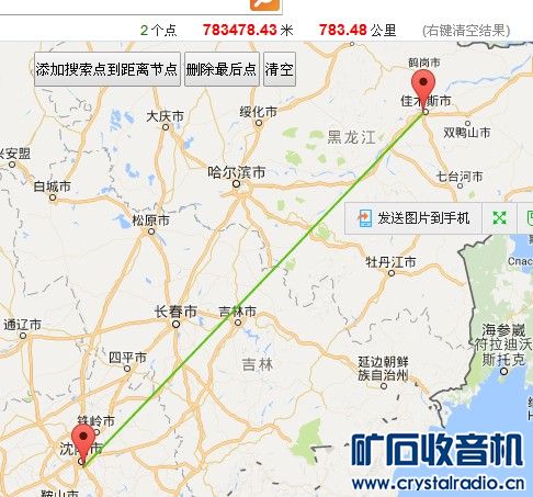

 楼主| 发表于 2017-3-9 23:04:36 | 显示全部楼层
每天晚上都能收到 辽宁台,1089KHZ,

 楼主| 发表于 2020-5-24 21:32:51 | 显示全部楼层
这几天升级了这台矿机,选择性更胜一筹,输出采用了常规和并联检波通过开关转换,在这台矿机上2中检波电路效果基本一样,
第一回路可变电容换成大容量的,可以覆盖更宽的频段,没有用减速装置,加了微调小可变;
操作方法是,第二回路的可变电容调到一个位置,然后快速反复调第一回路可变电容,听有没有电台信号,有信号就反复调2个电容及微调,使声音最大,
