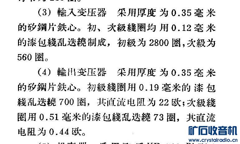

楼主:有变压器的参数吗?谢谢
 楼主| 发表于 2018-2-11 14:33:33 | 显示全部楼层
tjwjd 发表于 2018-2-11 03:50
楼主:有变压器的参数吗?谢谢
变压器数据如下:

您好,外壳尺寸前面已有,内部线路板7X11,其它详细尺寸我是参照网上照片做的。内部注意的是,两个变压器体积不一样大,但高度是一样的。另外再生电容是用一根2毫米粗的漆包线外面用纱包线缠绕,原机就是那样,可能当年是为了节约成本吧。
