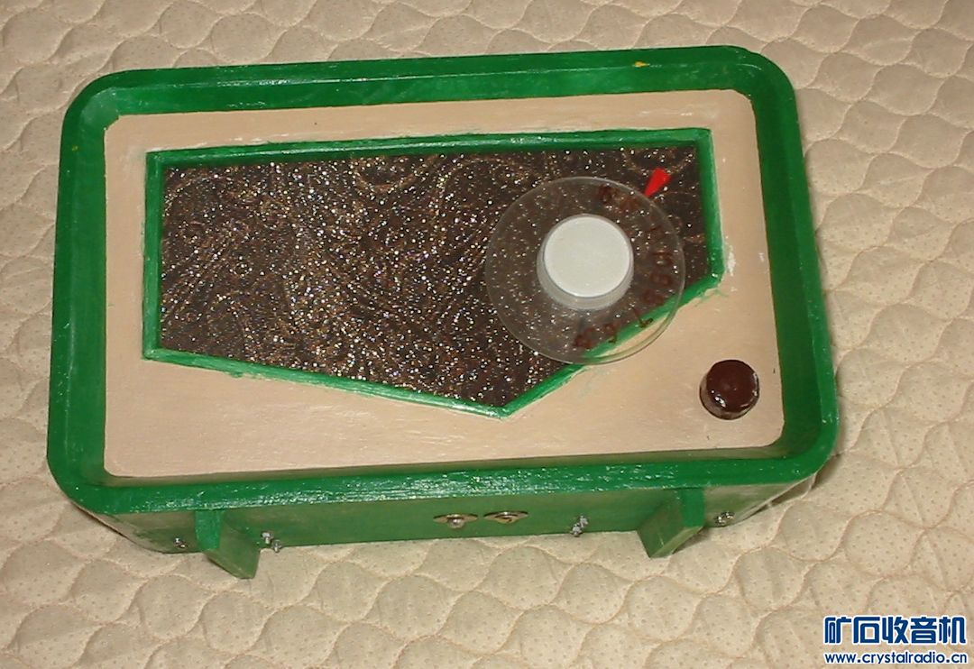

首先制作机壳,其尺寸在国产半导体收音机第一集中可查到。图1

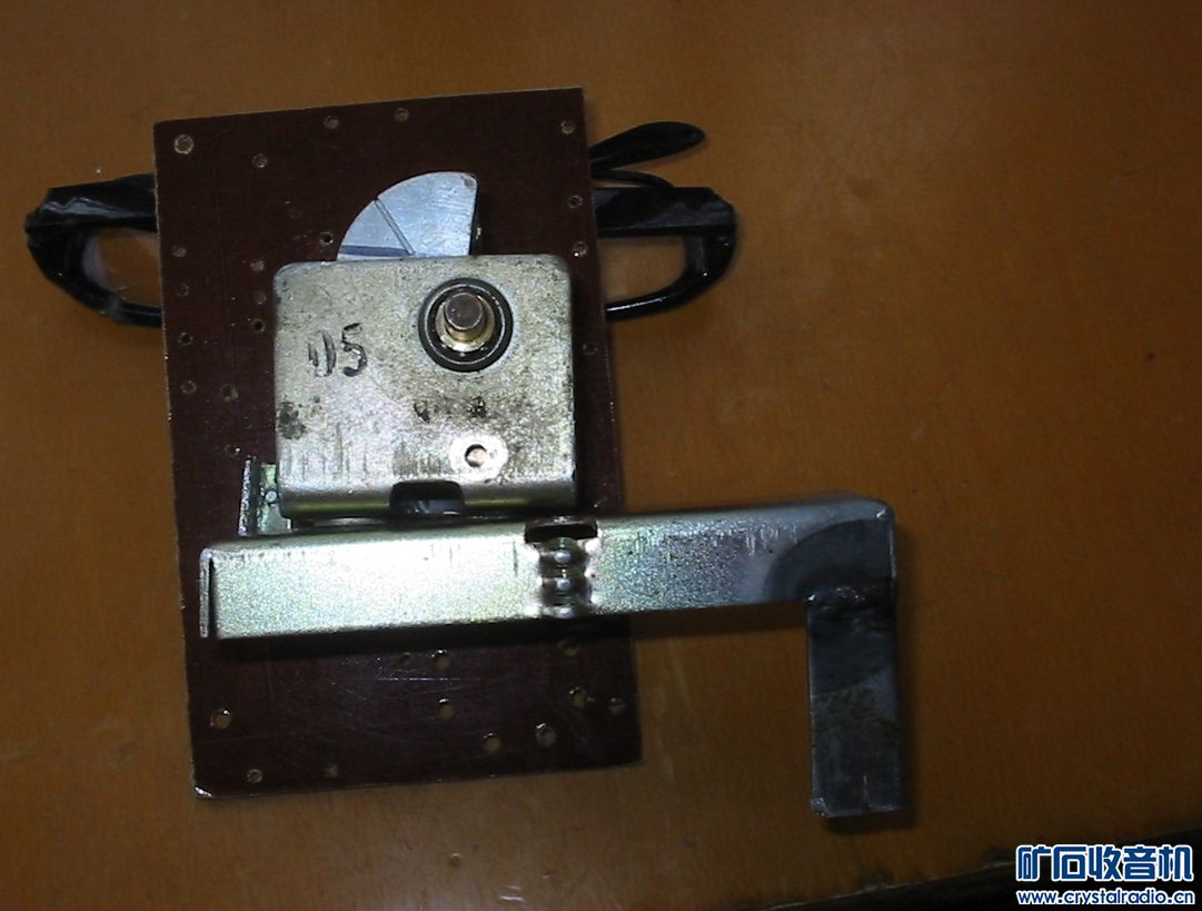

底胎是一段L型角铁,在其上固定住单联及铆钉板。图2
外壳喷漆,并安上喇叭布。图3

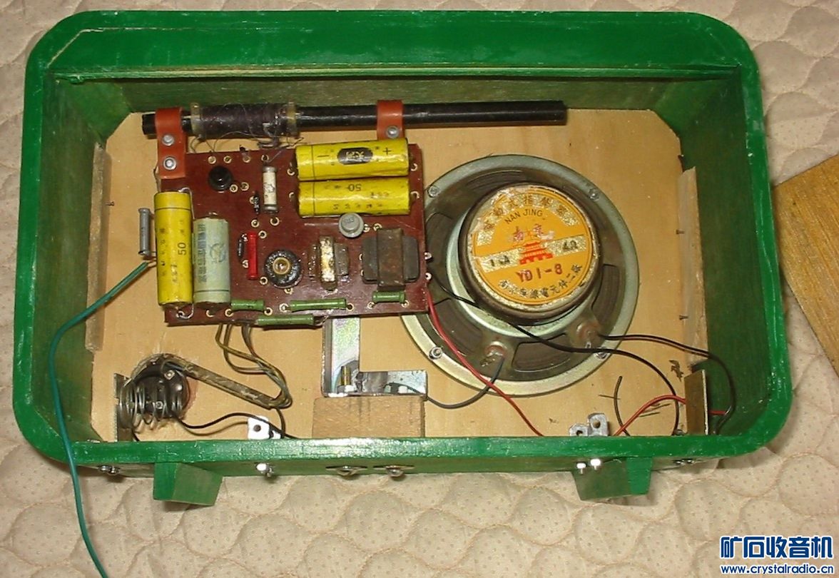

阻容原件选用与原机相同规格及外形的元件,其上标有年份的都选用64年底前的。磁棒的固定亦采用原机方式。由于元件少,一次装成,各元件位置尽量保持与厂机一致。并调整好两级管子的工作点。为提高收音效果改用200MM磁棒。(电解电容已换芯)图4
装好后线路板的背面。装进机壳前接上喇叭,电源,调好频率覆盖,调再生时先临时接一只半可变电容,调好后再换调拉线电容。图5
将喇叭及调整好的机芯装入机内。图6
安上自制的旋钮,此时收听效果较裸机调整时要好些,在20平米房间内效果很好。图7
装上后板,整机完成。图8

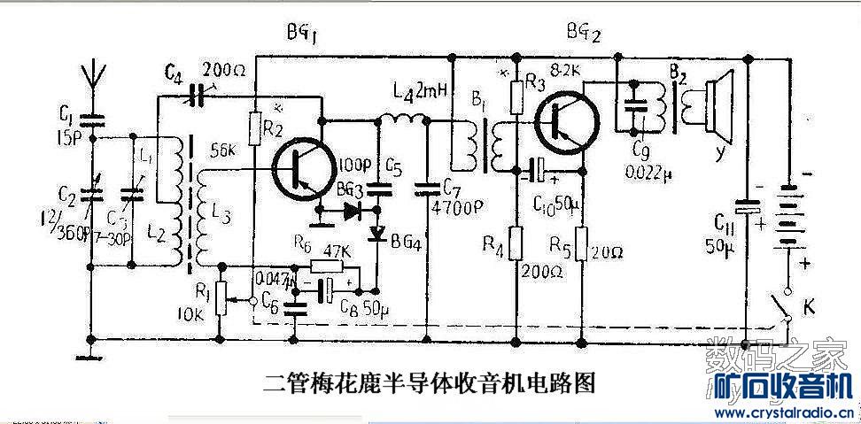

电路图。其中BG1用3AG12,BG2用3AX3。图9

做的真不错!古香古色,元件工艺有那个年代感。请问楼主木壳上漆前用什么腻子抹平?怎样调制的?
 楼主| 发表于 2017-2-14 06:34:51 | 显示全部楼层
您好,所用的腻子是给汽车做保养时向汽车修理厂要的,就是给汽车补漆用的那种。

从机壳制作,到电路板,再到焊接,无不体现楼主的用心,楼主可以多做两次漆,用细砂纸打磨再涂漆,会更加光亮。
 楼主| 发表于 2017-2-15 07:04:54 | 显示全部楼层
您好,原来准备做三遍漆,因大赛时间限制,将只做了一遍漆的作品发了上来。等以后补漆时还准备将前脸的那块白色的板换掉,因其所留的窗口显得局促了些。谢谢您的关注!!
