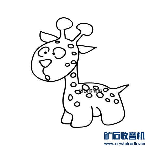

 楼主| 发表于 2017-2-18 07:46:45 | 显示全部楼层
xjt83231952 发表于 2017-2-17 21:28
梅花鹿商标未画上去。建议画一个。
您好,前面3楼亦指出少标问题,正准备做一个。

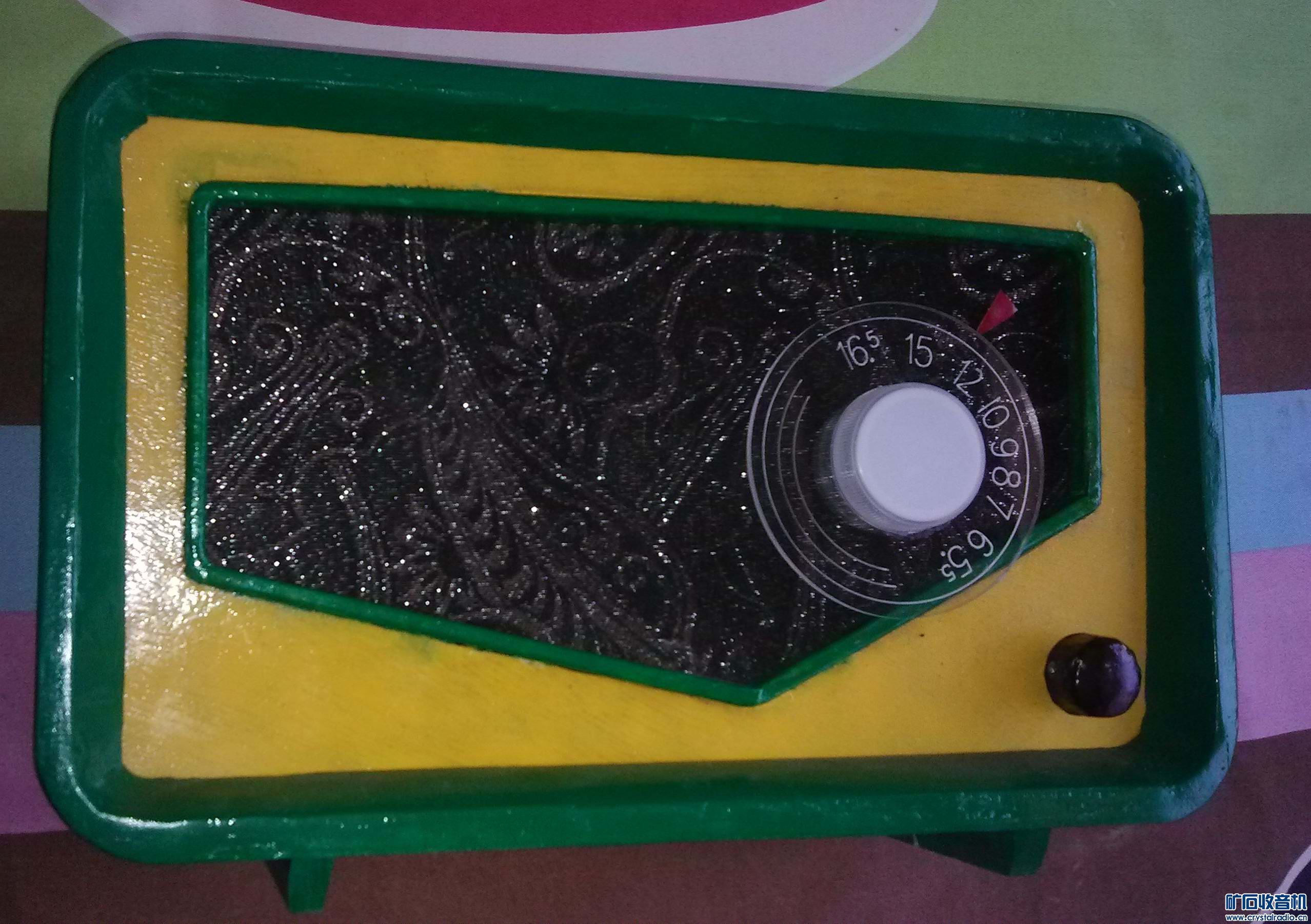

 楼主| 发表于 2017-4-23 10:09:26 | 显示全部楼层
重新换了前脸中框,将原来内角的方角改为圆角,进一步接近原机风格。新制了一个大钮,比原来进步一点。见图
