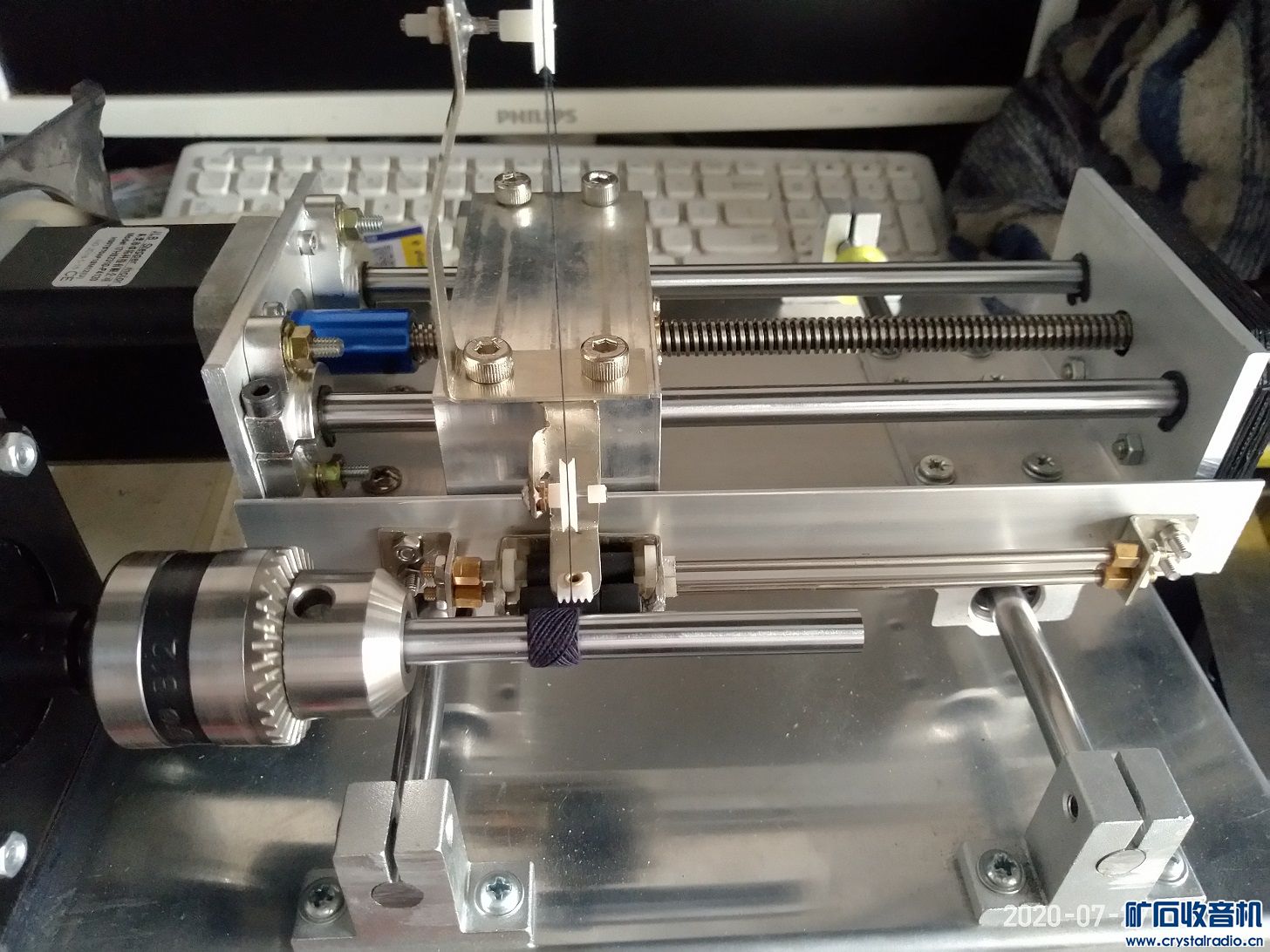

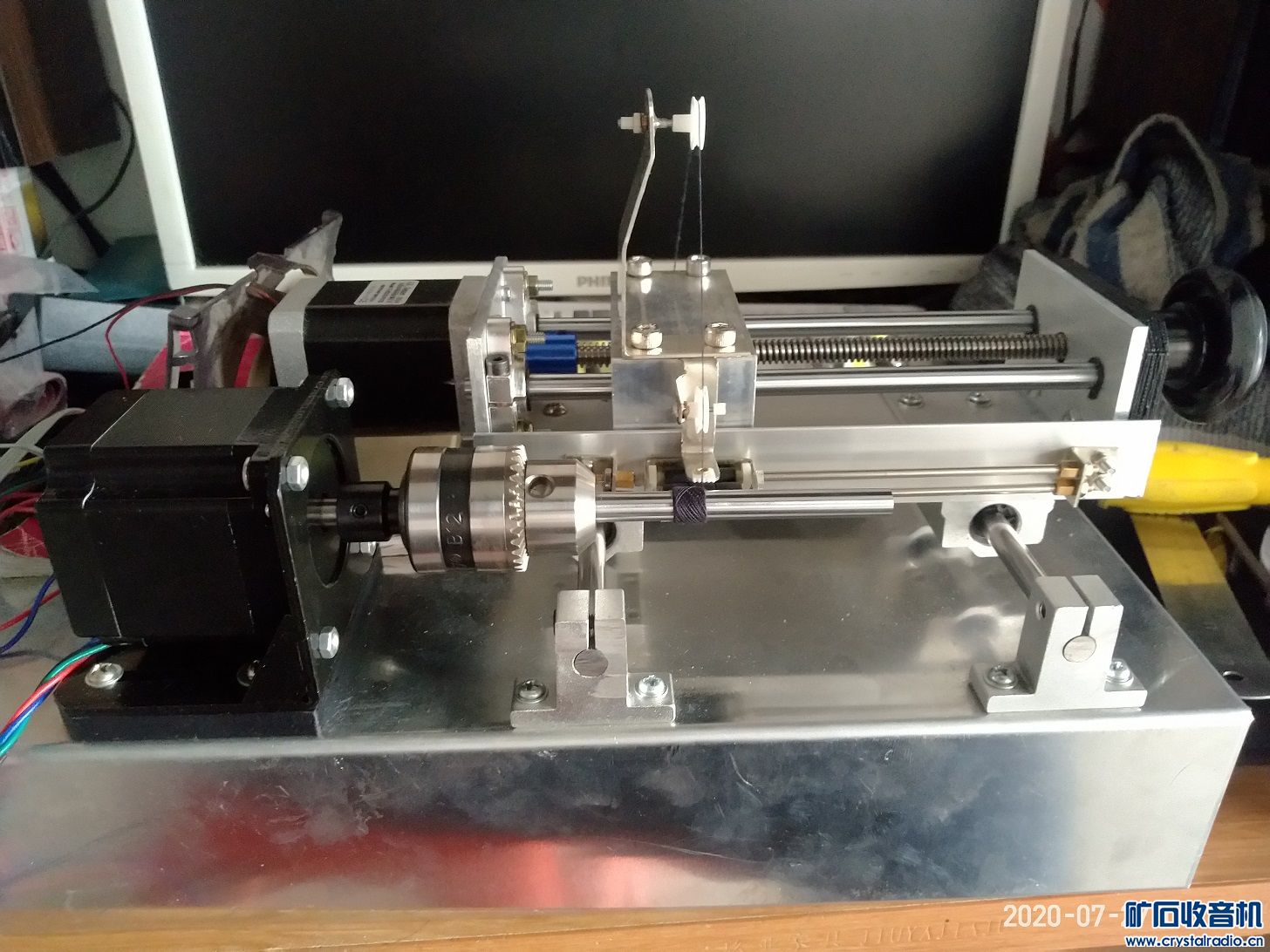

发表于 2020-7-28 09:24:01 | 显示全部楼层
用王老师的控制板做了一个蜂房绕线机,供大家参考

这个绕线机做的真漂亮! 绕蜂房线圈最好用的是醇粘漆包线,能绕的工整,有楞有角。如果用丝包线,绕完不能从轴上卸下来,必须立刻用胶或腊封住,不然应力会使线圈变形。

要想端面整齐漂亮,选择疏密等级很主要,选的合适端面就有漂亮的纹理,你试验一下不同的疏密等级,可以找出最好的。

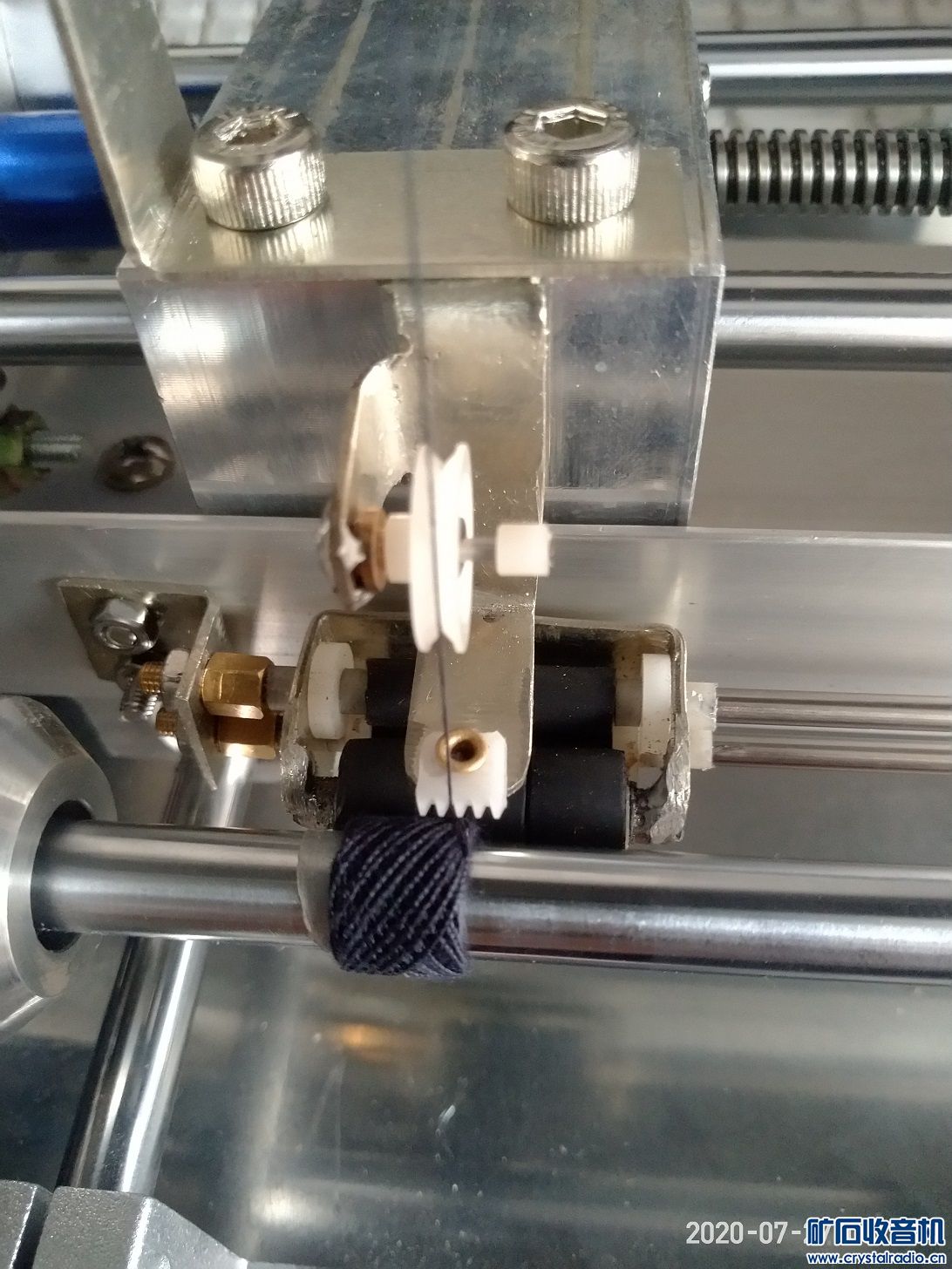

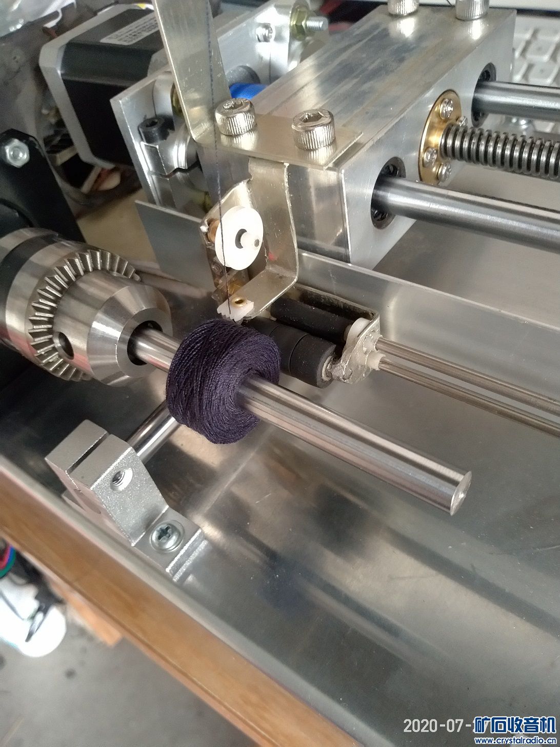

好的,王老师,我还没有买自粘漆包线,图片上是用缝衣服的线试了一下,疏密度也没有调整

自粘漆包线虽然效果很好,但施工比较麻烦,必须在酒精盒子里过一下,然后再进入绕线机。酒精盒子到绕线机之间的距离在80-100cm之间合适。
