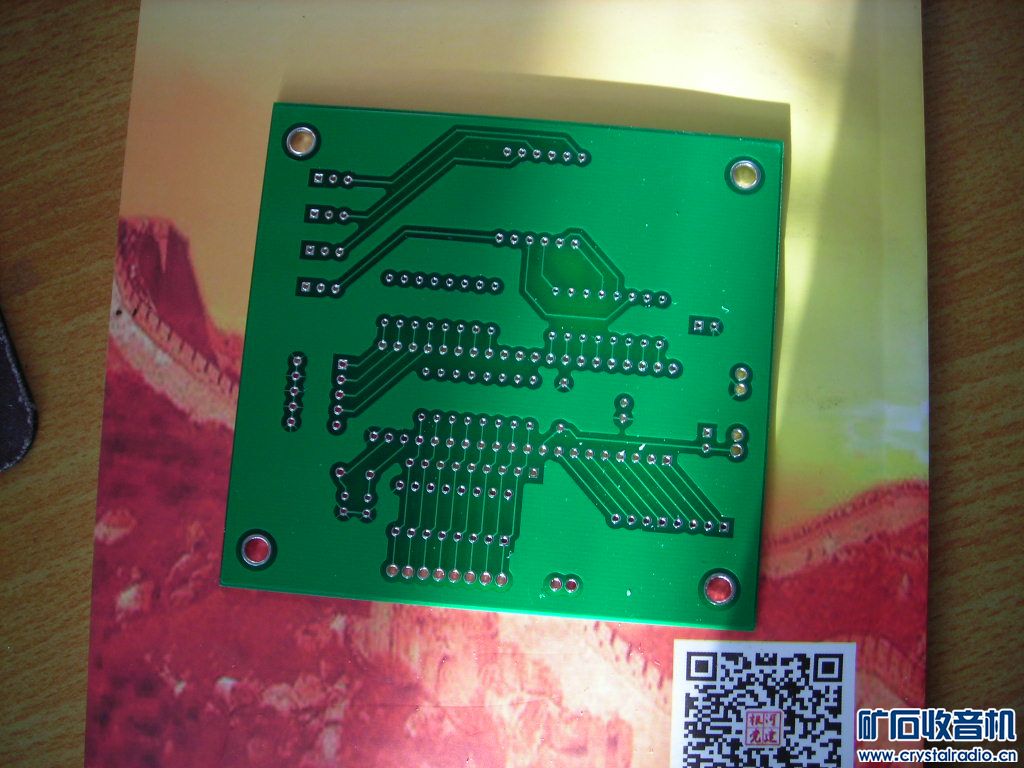

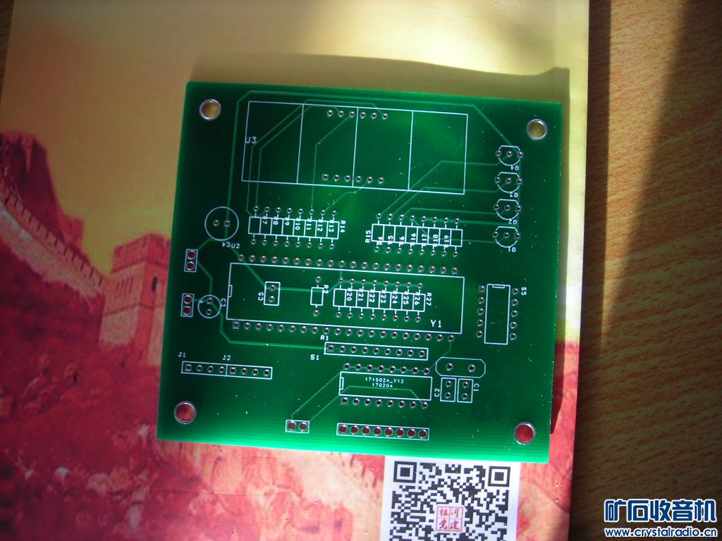

 楼主| 发表于 2017-2-14 22:14:00 | 显示全部楼层
热尼亚 发表于 2017-2-14 22:08
我的哥,就等控制板了。不知什么时候出啊?
电路板是到货了,可是零碎的小零件还在路上,趁这两天优化一下控制程序,先看看电路板吧,你准备电机了吗?机械部分做好了吗?

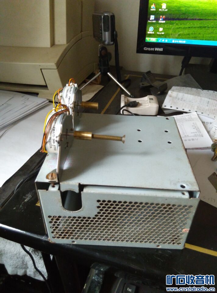

发表于 2017-2-15 11:59:11 | 显示全部楼层
oldwood_hmgh 发表于 2017-2-15 11:54
机械部分发个照片欣赏一下吧,电机是多少度的?
是按照你说的7.5度的步进电机,上图: image.jpeg
 楼主| 发表于 2017-2-15 17:33:49 | 显示全部楼层
热尼亚 发表于 2017-2-15 11:59
是按照你说的7.5度的步进电机,上图:
真是太简陋了,送线板和送线嘴做了吗?这个也很主要,决定绕的整齐与否。虽然我做的控制板也支持7.5度的电机,但建议最好还是用1.8度的电机,工作的比7.5度的平稳,力度也大些,控制板支持导程是 1mm和2mm的丝杠,你这个螺丝钉的螺距是多少?
发表于 2017-2-16 07:29:29 | 显示全部楼层
oldwood_hmgh 发表于 2017-2-15 17:33
真是太简陋了,送线板和送线嘴做了吗?这个也很主要,决定绕的整齐与否。虽然我做的控制板也支持7.5度 ...
那个只是演示,是用1mm 螺距的。线嘴也做了。
发表于 2017-2-16 10:50:46 | 显示全部楼层
你好,我已经买了7.5度的步进电机。先用用看,如果效果不好再换1.8度的。
 楼主| 发表于 2017-2-16 19:05:38 | 显示全部楼层
7.5度的便宜。 但力度差点。1.8度的价格稍高些。
