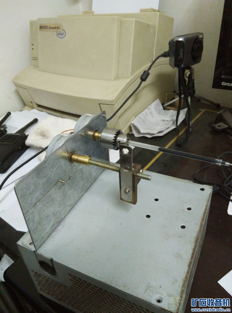

四做蜂房式绕线机——简易实用版

真是太简陋了,送线板和送线嘴做了吗?这个也很主要,决定绕的整齐与否。虽然我做的控制板也支持7.5度 ...
用电脑电源外壳是为了放电源和控制板。
发表于 2017-2-16 19:10:23 | 显示全部楼层
oldwood_hmgh 发表于 2017-2-16 19:05
7.5度的便宜。 但力度差点。1.8度的价格稍高些。
那您就推荐一款1.8度的,几伏电压?谢谢。

最好是42的或57的,35的小点,电压随电机定,一般是12v或24v,控制板和驱动板还需要5V电压。

如果是方块形的,大部分都是每步1.8度的,另外自己买两块L298N电机驱动板吧,这东西遍地都是,我采购零件时就没带它。

热尼亚 发表于 2017-2-16 19:06
用电脑电源外壳是为了放电源和控制板。
这个做的挺好,立板是不是单薄点了?线嘴不能用金属的,会刮坏纱包线,可以接一块尼龙板。

嗯,那没问题了。步进电机是57方形的,驱动板也有,线嘴会加一块尼龙。谢谢提醒。

李兄早回来了?给你做的那个排线机弄好了吗?一直是我的心病,这个蜂房机反倒简单了,需要两块L298N电机驱动板,1.8度或7.5度步进电机两个,丝杠导程 1mm或2mm,具体的机械结构可以参看我做的那几个样机,丰俭由己。

我6号就回来了,谢谢王兄惦记。绕线机排线部分速比太大,不适应排粗线,正在换导程2mm,步进电机直驱的滑块(丝杆正路上)。不知单片机的芯片能不能重写。看到坛友用马云家的控制器做的也不错,我也想买个试试。最近买了几个相关配件,有的还在路上,收到后送一半给您。

芯片当然是可以重写的,快学会自己编程序吧,然后就是随心所欲了。
