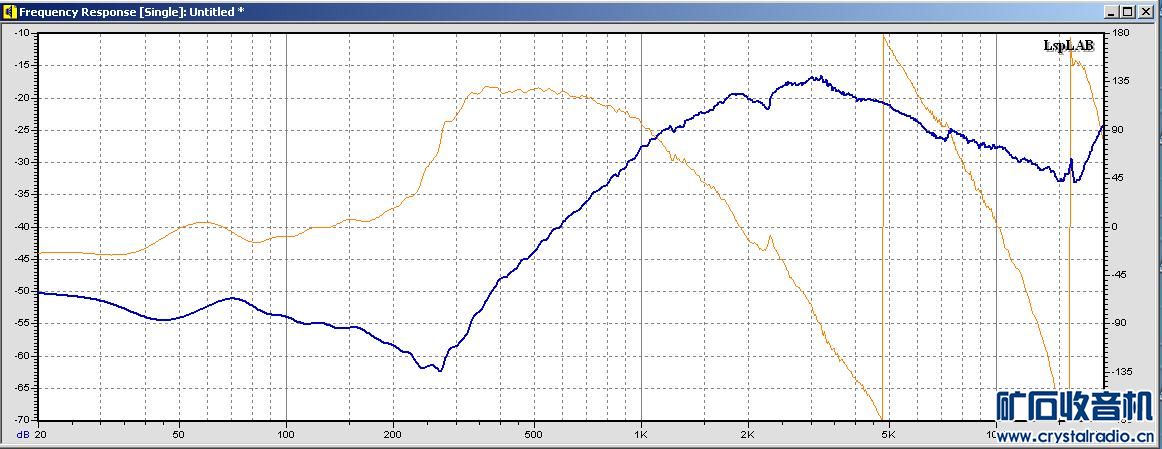

你要的测试曲线来了,有点诡异。两三k翘起非常多,不过另一方面那个20k以上出现的峰位置又很对。我不知道是不是因为话筒焊接的时候温度过高烫出问题了,或者是面板,或者本来就这样。

如果你保存有以前麦没坏的时候的测试数据的话,然后拿出当时的单元再测一遍就可以心中有数是不是麦挂了.....不过,你这曲线,我觉得不会是面板问题,猫老师当时在帖子说,这个单元没有原配面板会导致的是曲线低频段的劣化..........然后,你这曲线已经不成型了
 楼主| 发表于 2017-2-12 02:09:09 | 显示全部楼层
ILXTF 发表于 2017-2-12 02:01
如果你保存有以前麦没坏的时候的测试数据的话,然后拿出当时的单元再测一遍就可以心中有数是不是麦挂了.. ...
目前我也不计划使用这个高音。如果不是话筒的问题,无论是面板问题还是本身问题,我觉得这个都不是好选择。如果是面板问题那说明面板真的难配,你还不如要那个平膜。
发表于 2017-2-12 02:12:48 | 显示全部楼层
ppt44 发表于 2017-2-12 02:09
目前我也不计划使用这个高音。如果不是话筒的问题,无论是面板问题还是本身问题,我觉得这个都不是好选择 ...
正品的话本身并没有太大问题啊,只是面板问题,也或者面板也没有问题,因为音箱的面板也有衍射的。况且要用原来一样的面板大可以去3D打印一个。平膜不往高处分频很容易震脱落的..........有好的低频又有好的中频的单元很难找,除非配中音,但是做个两分频对于目前的我都是个问题,别说三分了、

 楼主| 发表于 2017-2-16 14:31:41 | 显示全部楼层
AudioCAT 发表于 2017-2-12 02:25
我以前看别人收的功放部分有发霉长毛,还是看保养吧,肯定有好的。
其实这音箱主要问题是放置过长时间静 ...
果然中招了,高音音量小,现在10k以上增益20db才正常。>< 真要像网上说的那样用洗的来清灰尘?
发表于 2017-2-16 17:37:09 | 显示全部楼层
如果是灰尘问题,似乎有点难度,因为时间太久,正常的积尘和受潮造成的脏污,唯一办法就是清洗,振膜倒无所谓,重点是框架,可这东西不能乱分解,假设能拆开,复原时振膜是否很难绷紧?另外是用什么清洗,静电高音基本都是薄膜镀极薄的金属导电层,整体清洗的话要尽量想全面,清洗液不能对振膜有伤害,更不能对镀层有伤害。我不了解索尼这高音的结构,实在拿不出什么建议,你有实物在手,用些时间多研究研究,考虑周全再动手
 楼主| 发表于 2017-2-16 17:45:26 | 显示全部楼层
AudioCAT 发表于 2017-2-16 17:37
如果是灰尘问题,似乎有点难度,因为时间太久,正常的积尘和受潮造成的脏污,唯一办法就是清洗,振膜倒无 ...
多数人说是灰尘问题,至于高压问题,如果是电容和2极管的倍压电路(其实我比较怀疑能否提高那么多倍),电容和2极管应该不会那么容易因老化什么的造成电压降低吧。如果是变压器应该更没问题。
清洗的话,中性的洗洁精应该比较好。而且只能采用漂洗了。
