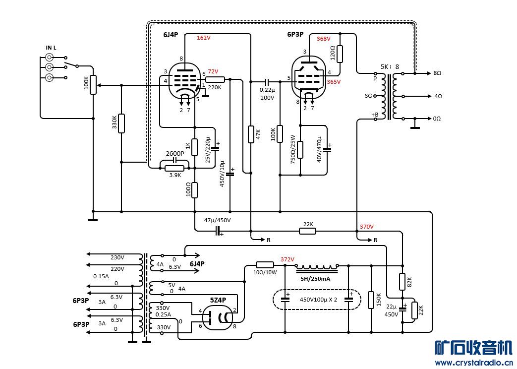

初次学着用word画了一张FU50单端电路图,请老师们指教。

我不会用专业的电路绘图软件,虽然也安装过专业软件,但一看是英文界面,还有需要频繁转换绘图工具的操作就头疼。所以才转向Office的,开始用的是Word,这一年多一直在潜心开发Excel绘图潜在功能,现在都用Excel作图了。但就做电路图而言,只要熟练了,做一张图也就20分钟左右。非常快捷方便的。上几张图共勉:
胆整流6P3P单端--6J4P+6P3P
石整流单端--6J4P=6p3p
胆整流6l6gc单端--6SL7+6L6GC
石整流单端--6SL7+6L6GC
图上数据不是实测数据,

只要是连接的部位,都要有小黑点。这样一目了然啊!

jupeter 发表于 2018-2-8 22:46
所谓帘栅极的极限电压,在标准接法和三极接法下是不一样的。超不超看实际的帘栅极功耗。我的FU50单端高压 ...
我不这么理解,电压与屏耗是二个指标,都不能超。标准接法帘栅最大值是250V、三极管接法是350V,但楼主的图帘栅压在400左右已经超过350V。虽然电子管过载能力强,但还是要遵巡参数来使用。我试验过用6Z4工作在150MA下,管子热得手不能摸,一样可以工作几个月。

补上没有贴进来的图:用Excel画的
石整流单端--6J4P=6p3p
 楼主| 发表于 2018-2-9 14:28:45 | 显示全部楼层
胆整流6P3P单端--6J4P+6P3P  用Excel画的
