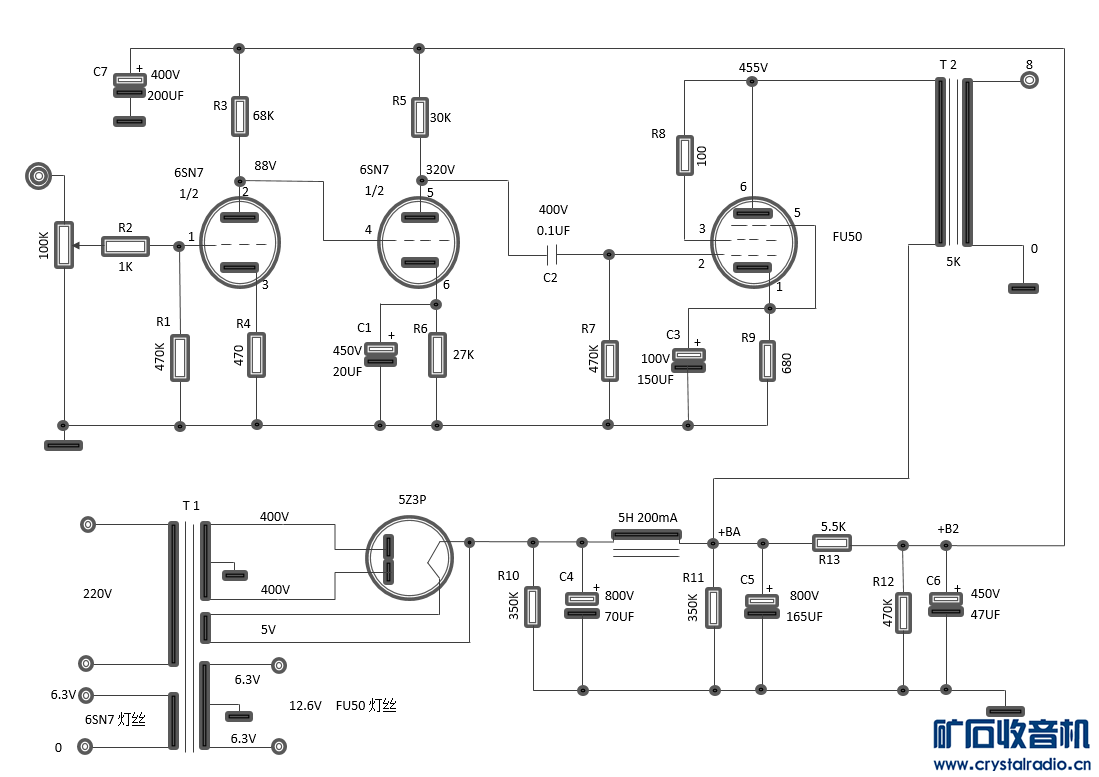

初次学着用word画了一张FU50单端电路图,请老师们指教。
 楼主| 发表于 2017-2-6 09:37:23 | 显示全部楼层
昨天一整天都在用word练习画电路图,现在已经有些得心应手的感觉了。唯一遗憾的是,在word里不能绘出变压器绕组的波浪形线型,只能用粗实线表示了。好多元器件只需做出一个,然后按住Ctrl键,鼠标拖拽复制到相应位置就行了。没想到word除了文字处理,还能在制图上有着强大的功能。在效果选择里还能变换成这样的:

发表于 2017-2-6 10:50:01 | 显示全部楼层
用过效果处理之后比标准电路图好看,但又觉得不够规范了

 楼主| 发表于 2017-2-6 11:45:34 | 显示全部楼层
是的,看着有点儿眼晕。

发表于 2018-2-8 21:54:56 | 显示全部楼层
FU-50屏对地455V,帘栅电压超极限值,可能会烧管。在特性曲线上工作点太靠右边失真也大,不妥。

发表于 2018-2-8 22:46:45 | 显示全部楼层
所谓帘栅极的极限电压,在标准接法和三极接法下是不一样的。超不超看实际的帘栅极功耗。我的FU50单端高压是510V,一点问题没有。

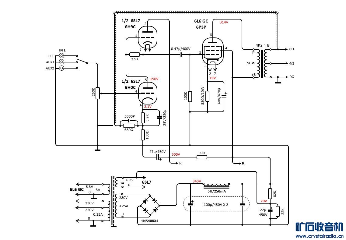

 楼主| 发表于 2018-2-9 08:46:21 | 显示全部楼层
山东激光 发表于 2018-2-8 22:19
好家伙!厉害!我只会使用Protel99和CAD画图和设计机械零件和制作PCB。楼主使用使用WORD作图!佩服!!
我不会用专业的电路绘图软件,虽然也安装过专业软件,但一看是英文界面,还有需要频繁转换绘图工具的操作就头疼。所以才转向Office的,开始用的是Word,这一年多一直在潜心开发Excel绘图潜在功能,现在都用Excel作图了。但就做电路图而言,只要熟练了,做一张图也就20分钟左右。非常快捷方便的。上几张图共勉:

必须注明:图上数据不是实测数据,进攻参考。
