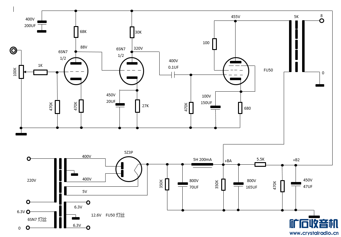

初次学着用word画了一张FU50单端电路图,请老师们指教。

发表于 2017-2-5 19:48:56 | 显示全部楼层
电解电容的正极不能画黑的 ,这个不行的了,要改一下了
发表于 2017-2-5 19:49:51 | 显示全部楼层
二玄古月 发表于 2017-2-5 17:11
谢谢您的指点。在5楼我又重发了一张添加了连接点的图,不知正确吗?
很不错了。附一电路图可参考: 1.jpg

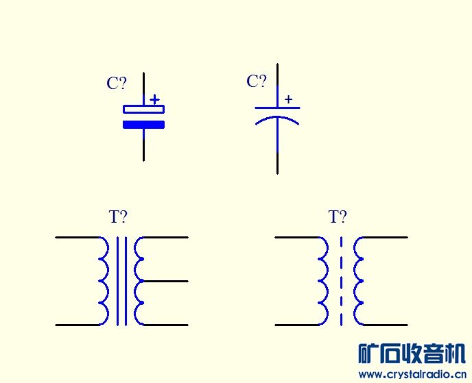

发表于 2017-2-5 19:52:33 | 显示全部楼层
上图交叉线很多,点实点的地方导线连接。另外 顺看一下有极性电容和无极性电容的符号如图

发表于 2017-2-5 21:24:34 | 显示全部楼层
我们拿WORD都是写字
发表于 2017-2-5 21:46:18 | 显示全部楼层
好像前级放大6SN7的阴级电阻470K有误,请查看。
二玄古月 发表于 2017-2-5 18:52
按提示改正的电路图:
您老真是认真,这图看上去已经很不错了。
要说改进的话,电解电容常用下图中的符号,变压器铁芯用双实线或单实线表示,磁芯用虚线表示。
其实也不是什么大事,大家都能看懂。有个建议,元器件标号最好不要省,有标号,图读起来舒服。

 楼主| 发表于 2017-2-5 23:25:12 | 显示全部楼层
是的是的,470后面多了一个K。我就去把它擦掉。谢谢。

 楼主| 发表于 2017-2-6 00:28:01 | 显示全部楼层
bg1trk 发表于 2017-2-5 21:50
您老真是认真,这图看上去已经很不错了。
要说改进的话,电解电容常用下图中的符号,变压器铁芯 ...
修改的图,请指正:
 楼主| 发表于 2017-2-6 09:14:54 | 显示全部楼层
感谢老师们隔空仔细地教我画电路图,我就是个小学生,认真完成了这次的作业:请老师批改。
