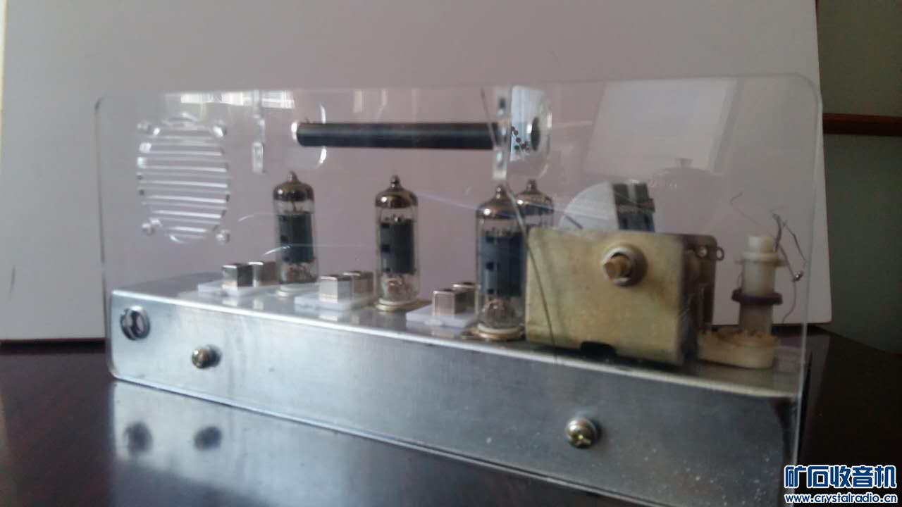

动心做一个空气连独立本振三波段,先设计一个机壳,请各位老师提意见

发表于 2017-2-4 15:15:55 | 显示全部楼层
longshort 发表于 2017-2-4 06:32
既然用了空气三联,那建议通过做一个1:1.944的齿轮组将180度的度盘变换行程为350度,如何?
这样的齿轮到哪里去找?
发表于 2017-2-4 15:19:23 | 显示全部楼层
grandchen99 发表于 2017-2-4 15:15
这样的齿轮到哪里去找?
近似地,25:48。可以试试自己车制。
发表于 2017-2-4 15:28:06 | 显示全部楼层
longshort 发表于 2017-2-4 15:19
近似地,25:48。可以试试自己车制。
即使有车床,齿轮也是车不出来的,做齿轮是要有专门的铣床来做的。我以前见过春蕾703的机子,那个机子用的是大小两个拉线盘子连在一起的所谓放大盘,我看那个很好。这样的盘子可以用有机玻璃来做成,先做成两个盘子,然后用胶水把它们胶在一起,无论是用手工还是用车床这个都能做。
发表于 2017-2-4 15:34:02 | 显示全部楼层
grandchen99 发表于 2017-2-4 15:28
即使有车床,齿轮也是车不出来的,做齿轮是要有专门的铣床来做的。我以前见过春蕾703的机子,那个机子用 ...
拉线盘也是个不错的办法,转换成水平指针调谐看起来更舒服。

 楼主| 发表于 2017-2-4 15:48:32 | 显示全部楼层
齿轮小问题,数控雕刻层叠,都好办,注意模数就好了,关键是别忘了消回差,否则调台感觉不好。

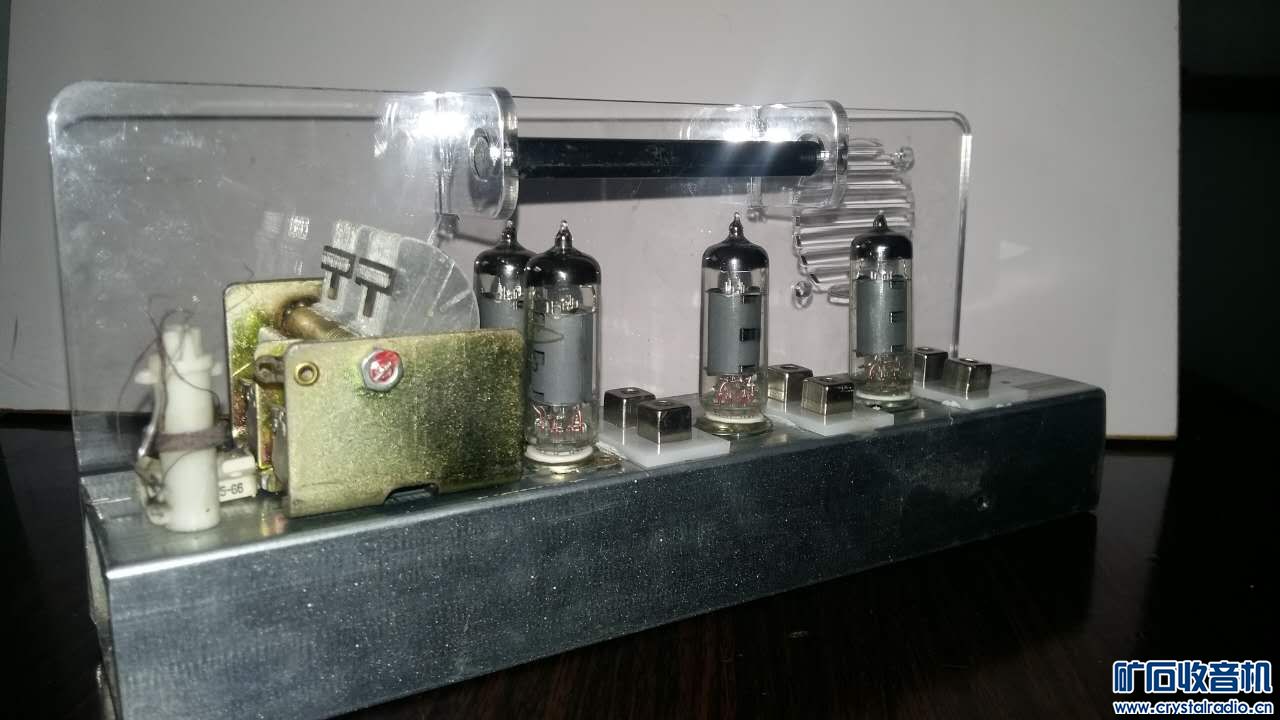

 楼主| 发表于 2017-2-6 16:54:49 | 显示全部楼层
有进展:
 楼主| 发表于 2017-2-6 16:55:52 | 显示全部楼层
另一个帖子的图,晕,发到这和帖子了!
