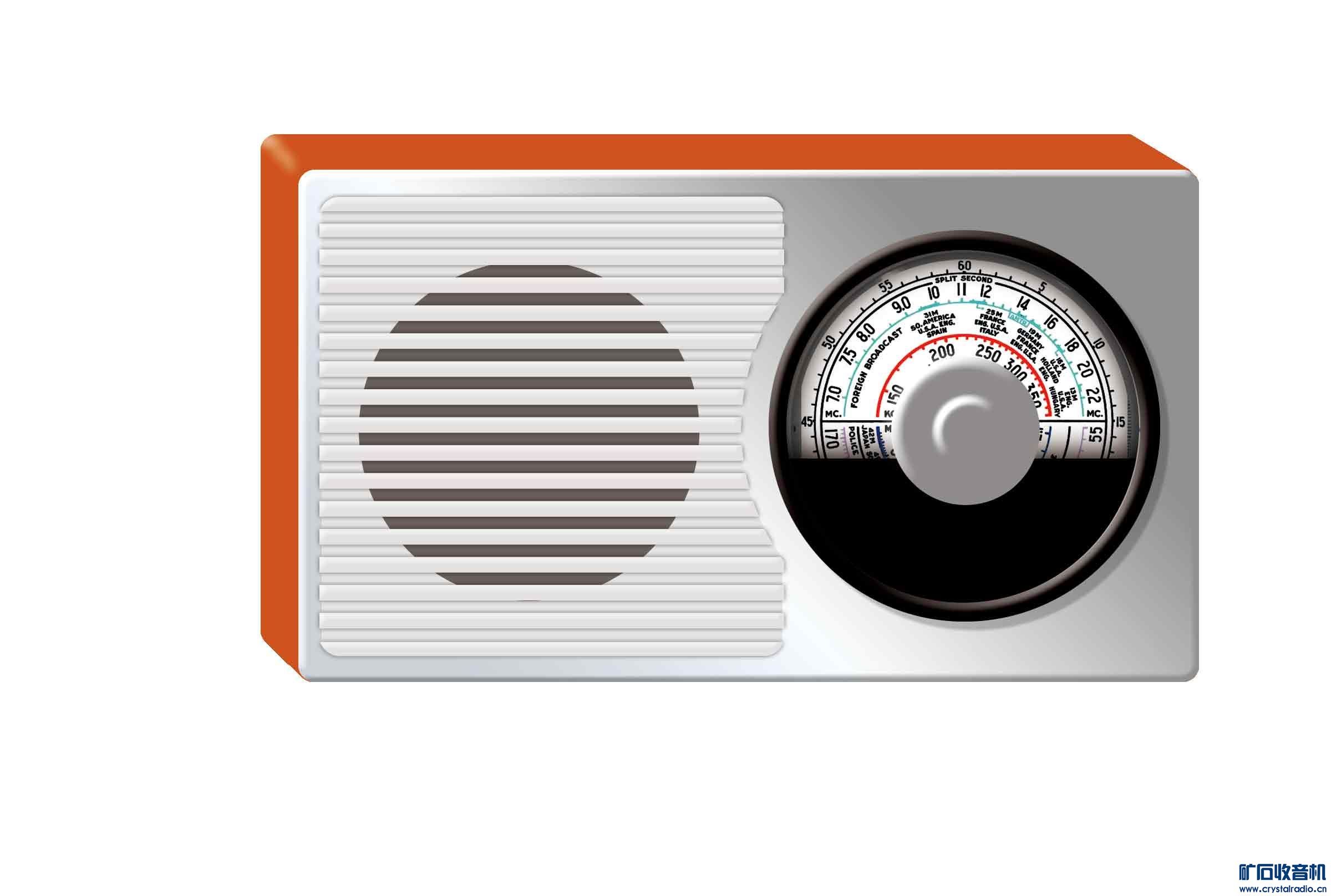

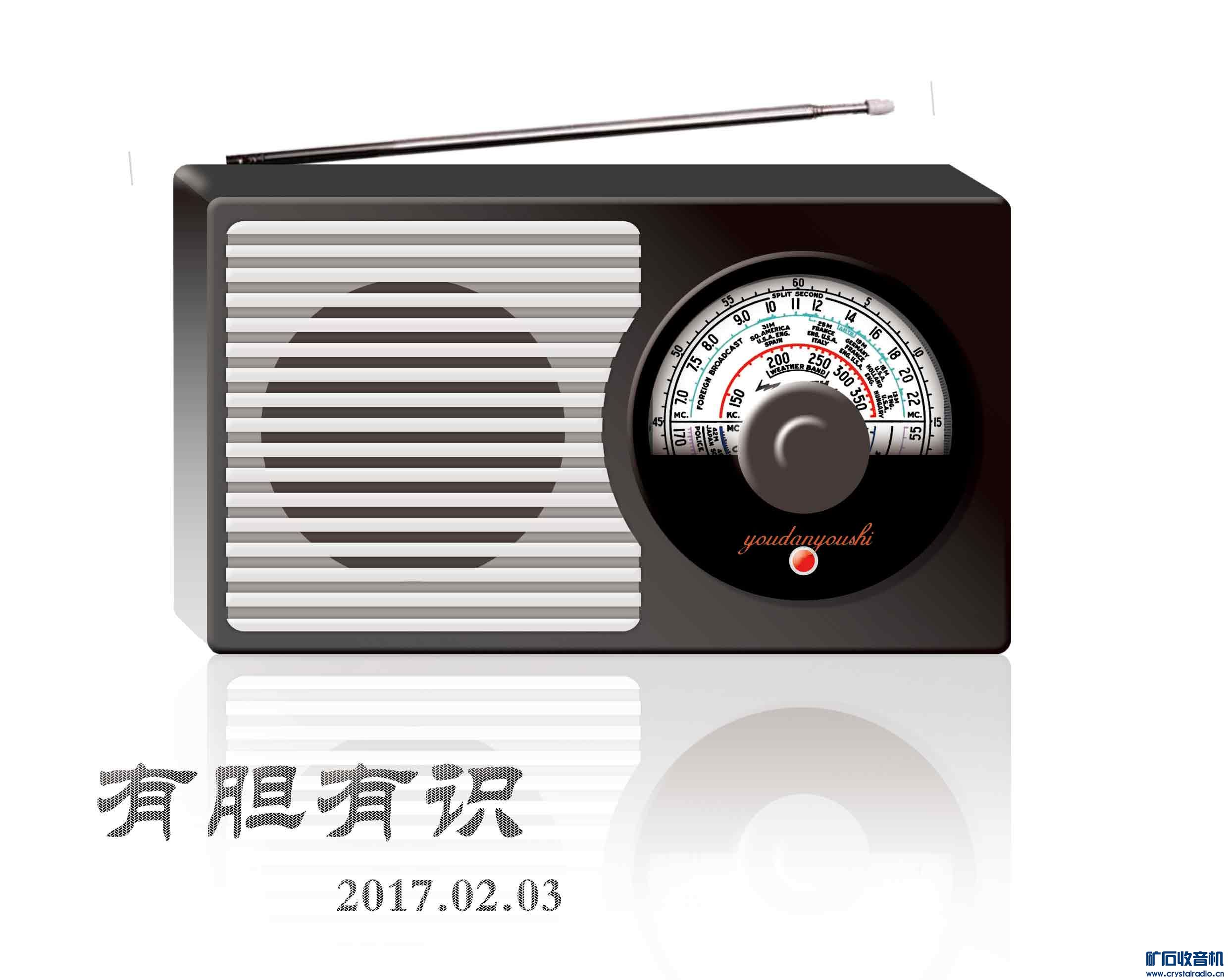

动心做一个空气连独立本振三波段,先设计一个机壳,请各位老师提意见
 楼主| 发表于 2017-2-4 01:16:32 | 显示全部楼层
再来一个彩色版本

发表于 2017-2-4 04:48:01 | 显示全部楼层
喇叭要大,至少4寸以上,相应机箱要配合喇叭
发表于 2017-2-4 06:32:44 | 显示全部楼层
既然用了空气三联,那建议通过做一个1:1.944的齿轮组将180度的度盘变换行程为350度,如何?
发表于 2017-2-4 07:31:30 | 显示全部楼层
支持楼主的宏伟机窝计划,应该取个代号,比如2P4或2P6,胆识3p3之类的,比较给力.
目测尺寸比例,如果机内用空三,一定要用齿轮机构或调谐线盘,不然机壳太厚。
还有,机壳一定要考虑机芯,大小布局等诸多问题。
机芯也应该三块板子分离,方便设计组装和调试实现。
另外机壳的色彩可以以灰、黑、自色系为主,彩色的不复古。
还有,一定要没计一个Logo,想办法用雕刻机制作出来那种。

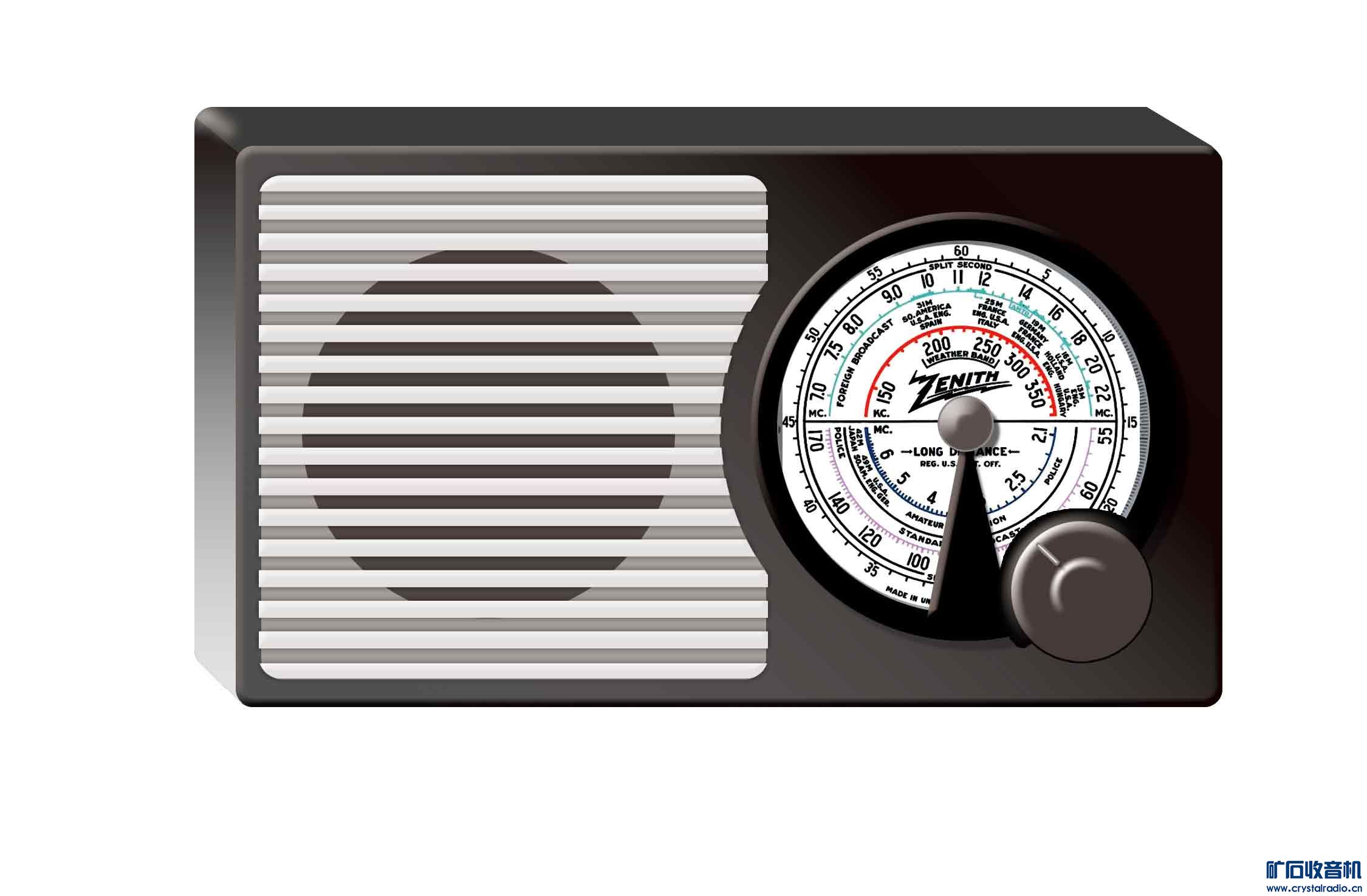

 楼主| 发表于 2017-2-4 10:27:25 | 显示全部楼层

发表于 2017-2-4 11:38:14 | 显示全部楼层
有胆有识 发表于 2017-2-4 01:16
立马就用上啦!
再来一个彩色版本
建议喇叭孔与度盘孔直径相同会更好。
发表于 2017-2-4 11:43:52 | 显示全部楼层
喇叭孔与度盘外圆直径相同好些,图片看上去喇叭孔小些。【仅供参考】。
发表于 2017-2-4 13:06:52 来自手机 | 显示全部楼层
一楼的弟一图就很好,简洁大方,千周盘中调谐纽,下面左右,一个波段开关(或再生纽),一个音量纽。再问一句这样做一个,连纽及附件要多少元,
