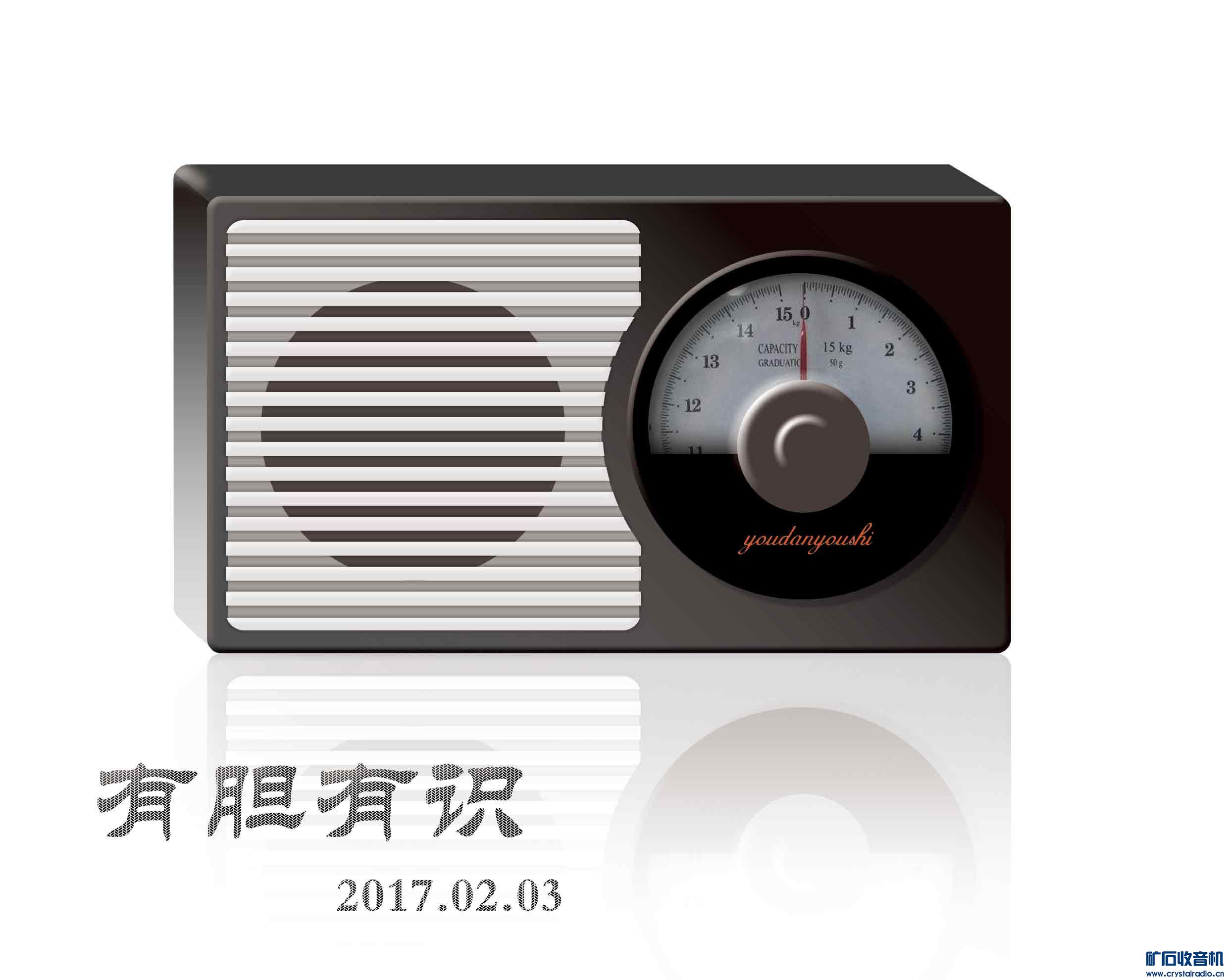

能力有限,晚上冥思苦想地接近一个小时,设计了一个机壳,初步打算用亚克力加工,看看这个布局缺点什么。望各位老师不吝赐教。
虽然设计的不好,但是毕竟百分百原创,万里长征第一步。
度盘没时间设计了今天,太麻烦,借用一个,不要见笑,原图在这里:
 楼主| 发表于 2017-2-3 21:54:44 | 显示全部楼层
粗心大意忘了短波天线,补上
发表于 2017-2-3 22:44:16 | 显示全部楼层
有胆有识 发表于 2017-2-3 21:54
粗心大意忘了短波天线,补上
还有音量,波段开关呢?
 楼主| 发表于 2017-2-3 22:51:20 | 显示全部楼层
ysh 发表于 2017-2-3 22:44
还有音量,波段开关呢?
呵呵,设计到右侧,这个角度看不见,类似春雷703那种波段开关,牡丹7410那样的调谐和音量。
发表于 2017-2-3 22:56:03 | 显示全部楼层
把调谐钮也搬到右侧吧?把度盘搞成全园?
 楼主| 发表于 2017-2-3 23:05:46 | 显示全部楼层
ysh 发表于 2017-2-3 22:56
把调谐钮也搬到右侧吧?把度盘搞成全园?
对,度盘不转,字码可以全部朝上,便于观看,不用歪头。度盘前面指针用透明亚克力制成圆盘转动,上面划一根红线,荧光红,度盘照明时候比较醒目。
发表于 2017-2-3 23:55:22 | 显示全部楼层
粗心大意忘了短波天线,补上
我感觉右上放一个液晶屏指示频率、右下放三个旋钮,分别用于音量调整、波段选择和调谐,这样比较符合现代审美观念。喇叭考虑用4英寸的,声音好。不知楼主用何软件做的造型?
 楼主| 发表于 2017-2-3 23:59:29 | 显示全部楼层
用PS简单做了一下,定型之后再出CAD。右下的话,很美观,但是电路板不太好弄吧,高频和低频,也和电池争嘴。
发表于 2017-2-4 00:15:22 | 显示全部楼层
PS用的很好,漂亮!波段开关用旋转型,接线到印制板,电位器也是如此,调谐机构麻烦些,电池可用方形的4节电池架放左边或2节1865的电池架放左边,应该不会有影响的。
发表于 2017-2-4 00:18:23 | 显示全部楼层
机壳用亚克力的话板材用厚点5-6毫米,喇叭处一定要加厚,不容易机震。

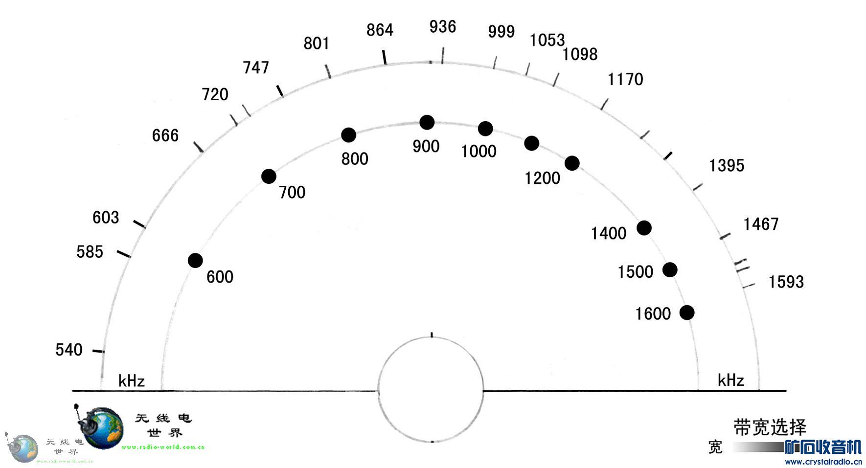

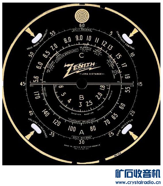

我有几个刻度图片,也是前段时间在坛里的帖子里下载的,供你参考!
