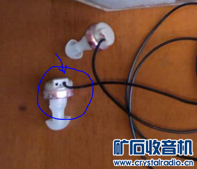

发表于 2017-3-2 22:16:37 | 显示全部楼层
注意到楼主的es-2耳机   改造的不错 。请问您是怎么把耳机线插到es-2的一大一小两个孔中一个的?难道您把耳机拆开了?
 楼主| 发表于 2017-3-2 22:56:29 | 显示全部楼层
drzhu 发表于 2017-3-2 22:16
注意到楼主的es-2耳机   改造的不错 。请问您是怎么把耳机线插到es-2的一大一小两个孔中一个的?难道您把耳 ...
可以用钟表螺丝刀一点一点小心撬开外壳,外壳是铝的,质地软,接线好了,在压紧就可以了。
发表于 2017-3-2 23:22:02 | 显示全部楼层
原来可以拆开来,我一直不敢,舍不得拆,谢谢提供经验!
发表于 2017-3-4 09:40:09 来自手机 | 显示全部楼层
昨天挑了两个拆开来,像您一样做了一对,只是拆的时候把铝包边搞残了,担心包不住,加了点502在里面。做好后把引线用热凝胶固定。外表难看点但心里踏实。这耳机真不错!听起来比shh和sc都好。
 楼主| 发表于 2017-3-4 11:22:50 | 显示全部楼层
drzhu 发表于 2017-3-4 09:40
昨天挑了两个拆开来,像您一样做了一对,只是拆的时候把铝包边搞残了,担心包不住,加了点502在里面。做好 ...
这个ES-2耳机外壳拆的时候,一定要细心,用一根针先插进接缝,再用最细的钟表一字型螺丝刀一点一点交替向前憋别,外壳是铝制的比较软,完全拆掉以后看,在用一只塑料笔杆圆一园铝制外壳的内外径,安装上的时候,在用硬的东西压紧收口就可以“完美”拆装了。
