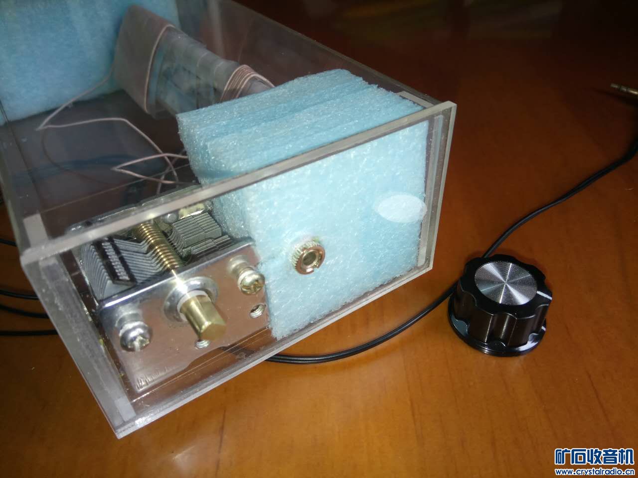

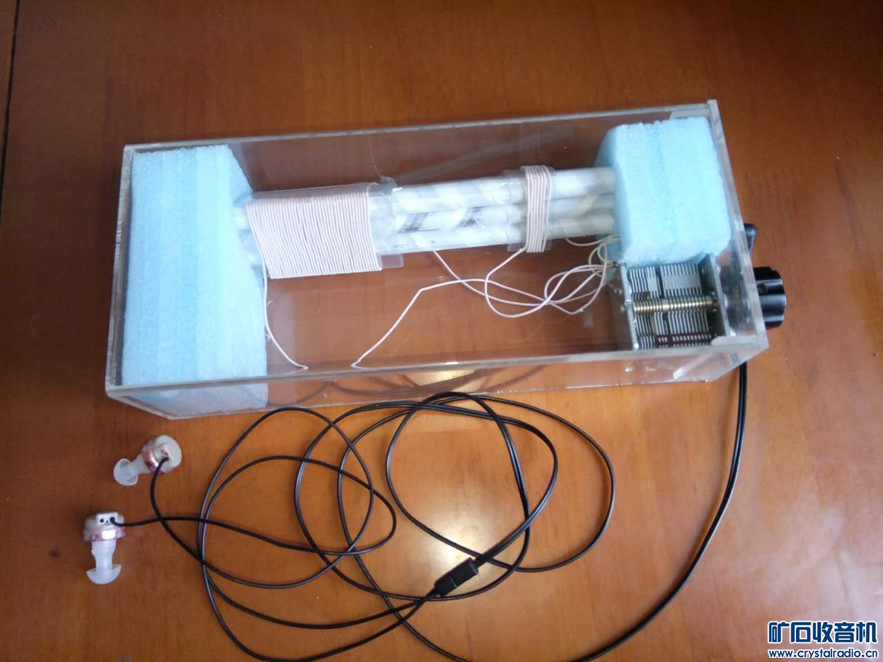

春节期间,完成了“水晶”无天地线矿机,请前辈们指正。
之前准备了一些材料,又在友谊电子张兄处购买一些元器件,咨询了lq19512003版主后,完成了这台矿机。

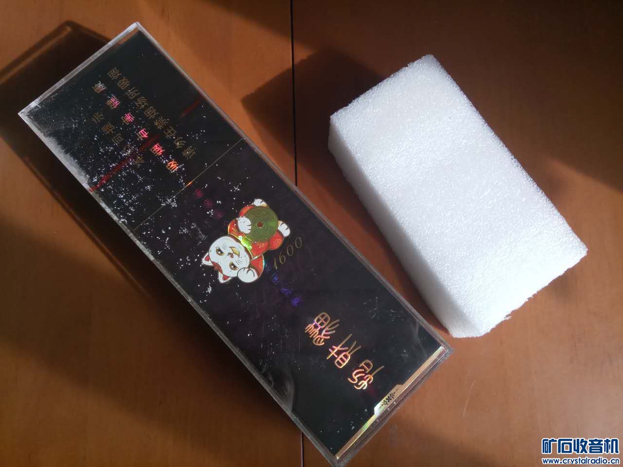

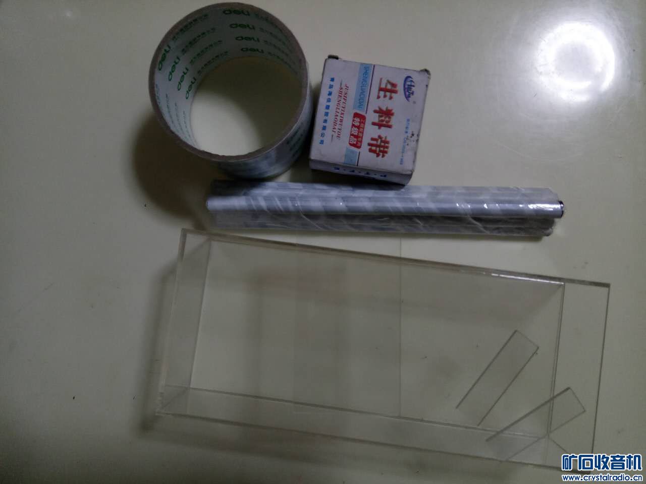

材料:有机玻璃烟盒1个,3DQ,200MM高Q值磁棒6支,0.04*275李兹线,3.5MM插头,2200P电容。360P空气可变,ES-2舌簧耳塞(自己接长线)。
制作:
1、锯开有机玻璃烟盒合适长度,稍长于200MM,制作外壳,用亚克力无影粘接剂粘合。

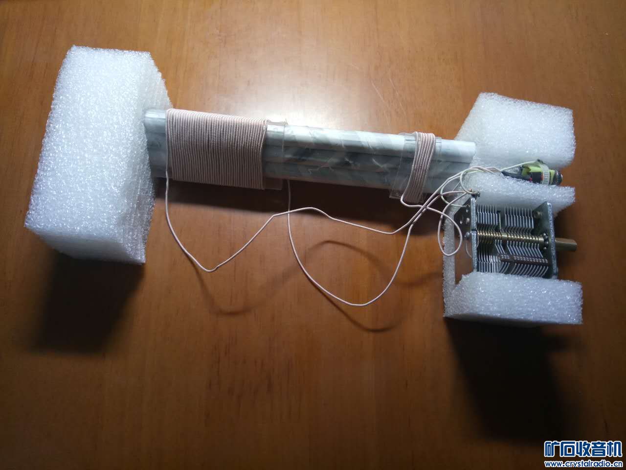

2、将200MM高Q值磁棒6支困成品字型,用透明塑料纸做骨架,透明胶带粘合。友谊电子张兄提示磁棒易碎,果然在捆扎时稍用力就断了2根,502粘接继续使用。
3、线圈,一组40绕圈电感270MH,一组5绕圈。
4、用泡沫做骨架安装,既方便裁剪,又能减震。
5、焊接线路,打孔安装,完成。
效果:在家里可以清楚的收到4个电台,中国之声、本省台声音很大,其余2个电台声音小一些,分台清晰,收听满意。
本机特点:外观精致,密封性好,便于携带,收听方便。(可惜忘了在友谊电子购买固定空联的螺丝)
特别谢谢lq19512003版主耐心指教!

发表于 2017-2-2 11:19:47 | 显示全部楼层
绕圈电感270MH过大了些。
 楼主| 发表于 2017-2-2 11:49:30 | 显示全部楼层
mxh 发表于 2017-2-2 11:19
绕圈电感270MH过大了些。
谢谢前辈指教,我请教了lq19512003版主,大概240-270MH,实际收听,确实电感量大了一些,原本想把线圈固定到磁棒的顶头,这样电感量会小一些,选择性也会好依一些,但是由于安装了泡沫无法固定在磁棒顶端,回头找到沉头螺钉拆机时,再把线圈拆一两圈吧。
 楼主| 发表于 2017-2-2 11:54:12 | 显示全部楼层
还有,经过实际测试,用6根高Q值磁棒做的天线,接收效果和3根普通中波磁棒接收效果在家里区别不是很大,那天带到户外试试,再汇报情况。

R40C1磁棒确实好东西,可惜友谊电子张兄那无货了,我只得到3根,只好利用这3根计划做一台双回路的中短波矿机,一根折断2截插入20毫升注射器,用0.04x270线绕70匝反绕双值形式,中波Q值均在1000以上,短波用半截磁棒在5mL注射器上用1mm镀银线绕9匝,Q值也在500以上。好磁棒。
楼主的磁棒矿机做的不错,建议线圈釆用反绕双值形式,要是用660的线可能效果应该会更好,

发表于 2017-2-2 21:19:44 | 显示全部楼层
耳机插孔距调谐旋扭太近了点,影响调台。

耳机插孔距调谐旋扭太近了点,影响调台。
就是这个调台旋钮,有点碍事,但是没地方安装了,只能这样啦!
