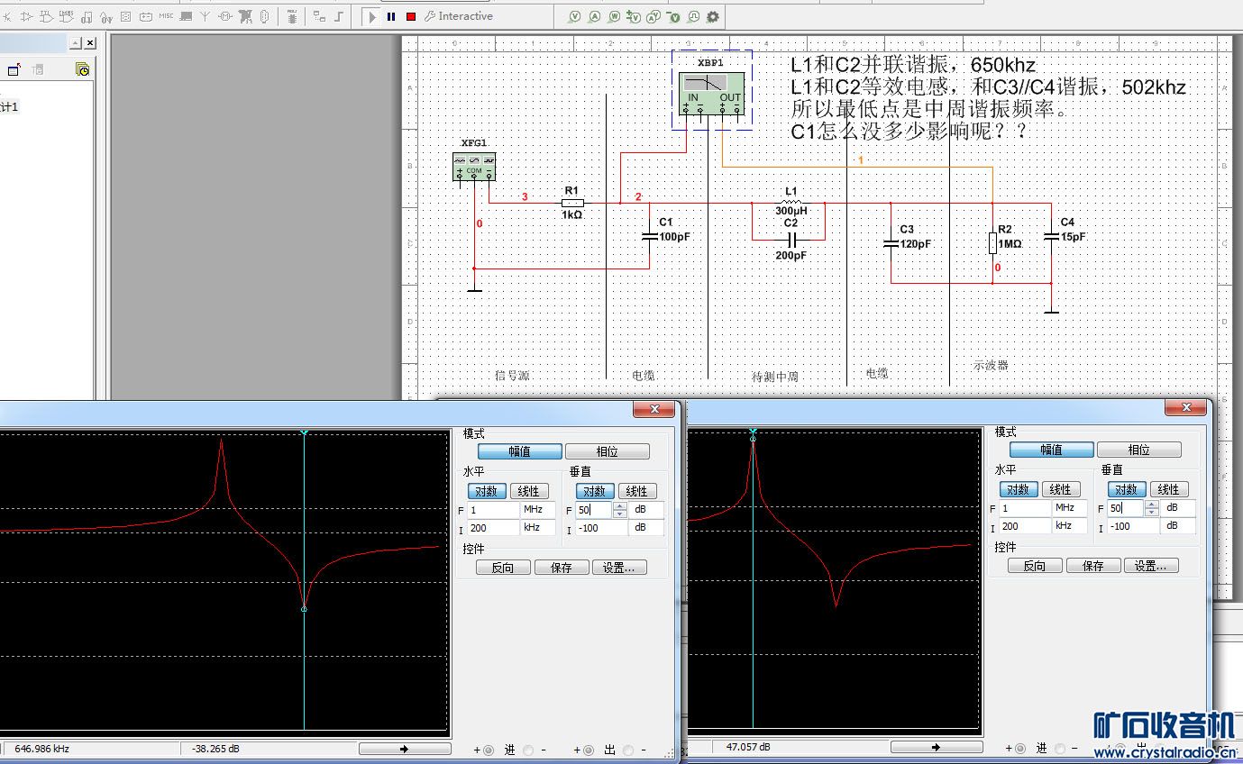

发表于 2018-2-13 08:03:15 | 显示全部楼层
下面这张图,可否说明问题?
中周的谐振频率是最低点,
与后面的分布电容的串联谐振在最高点
怎么   C1没有影响???
