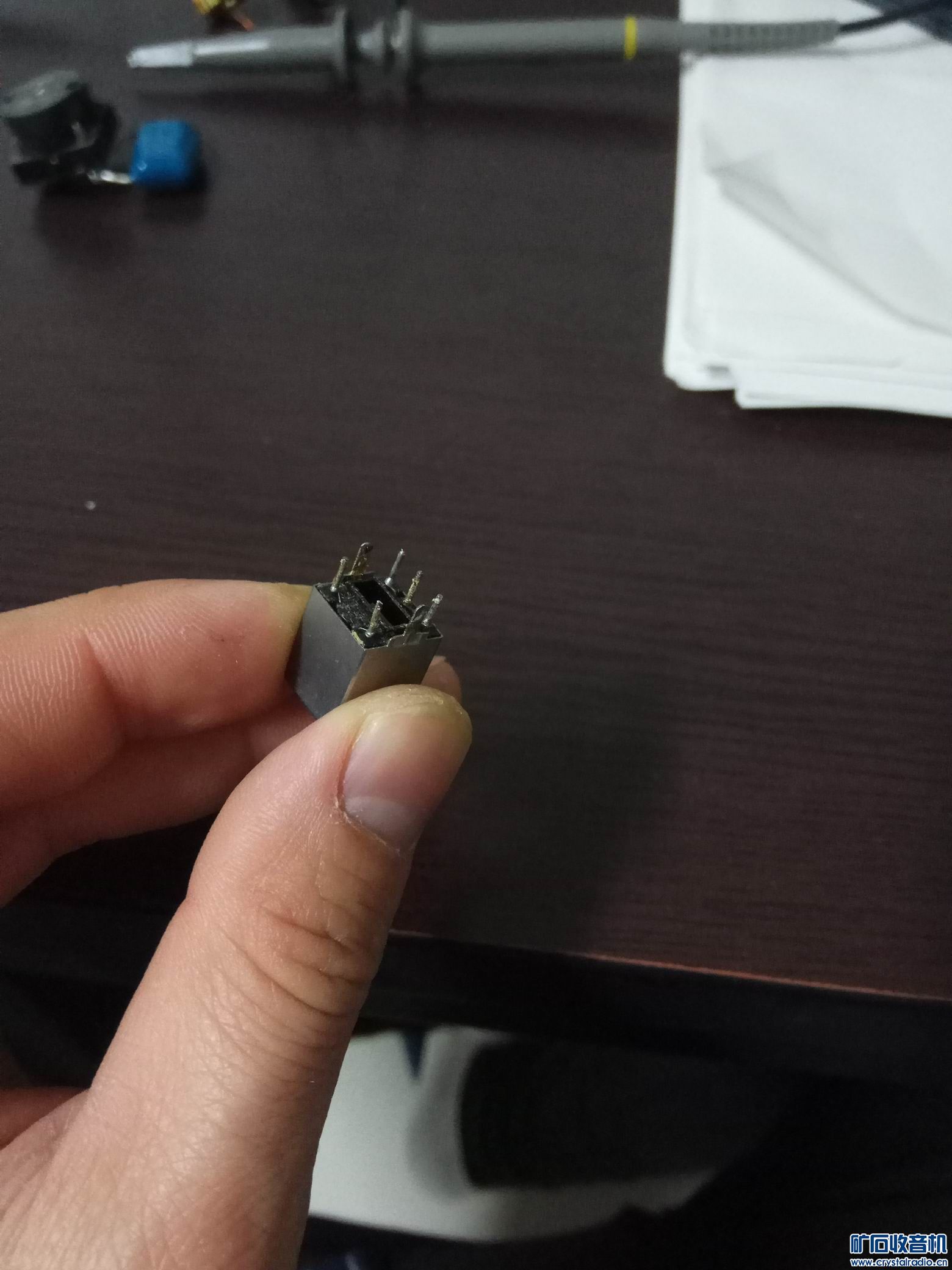

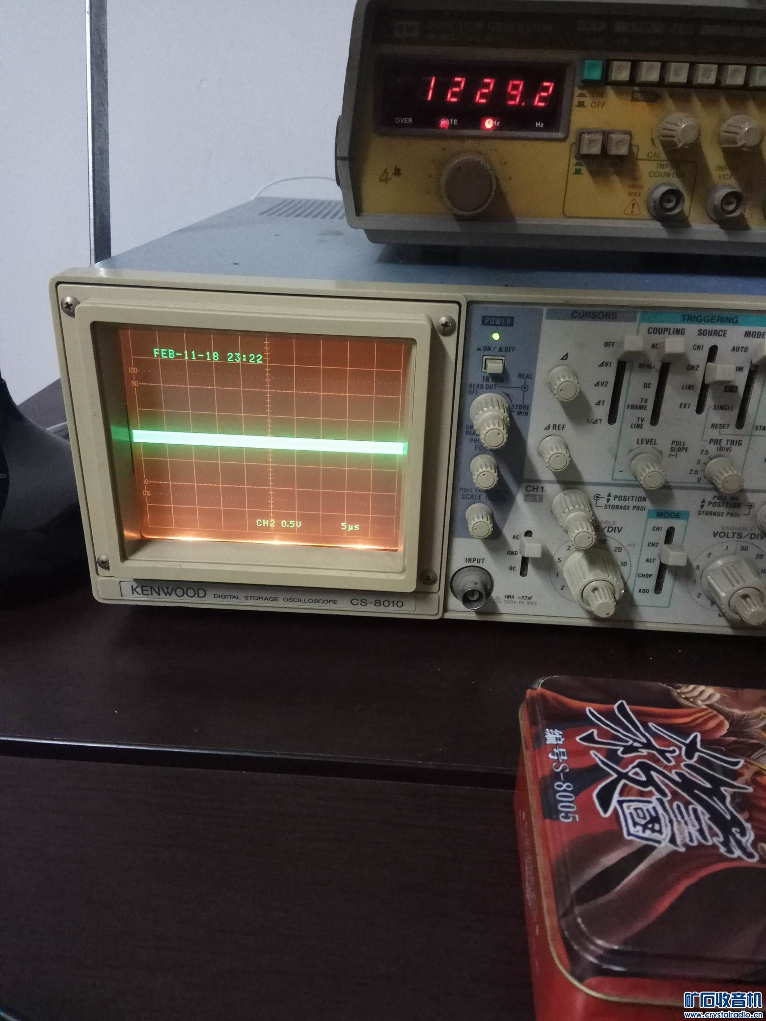

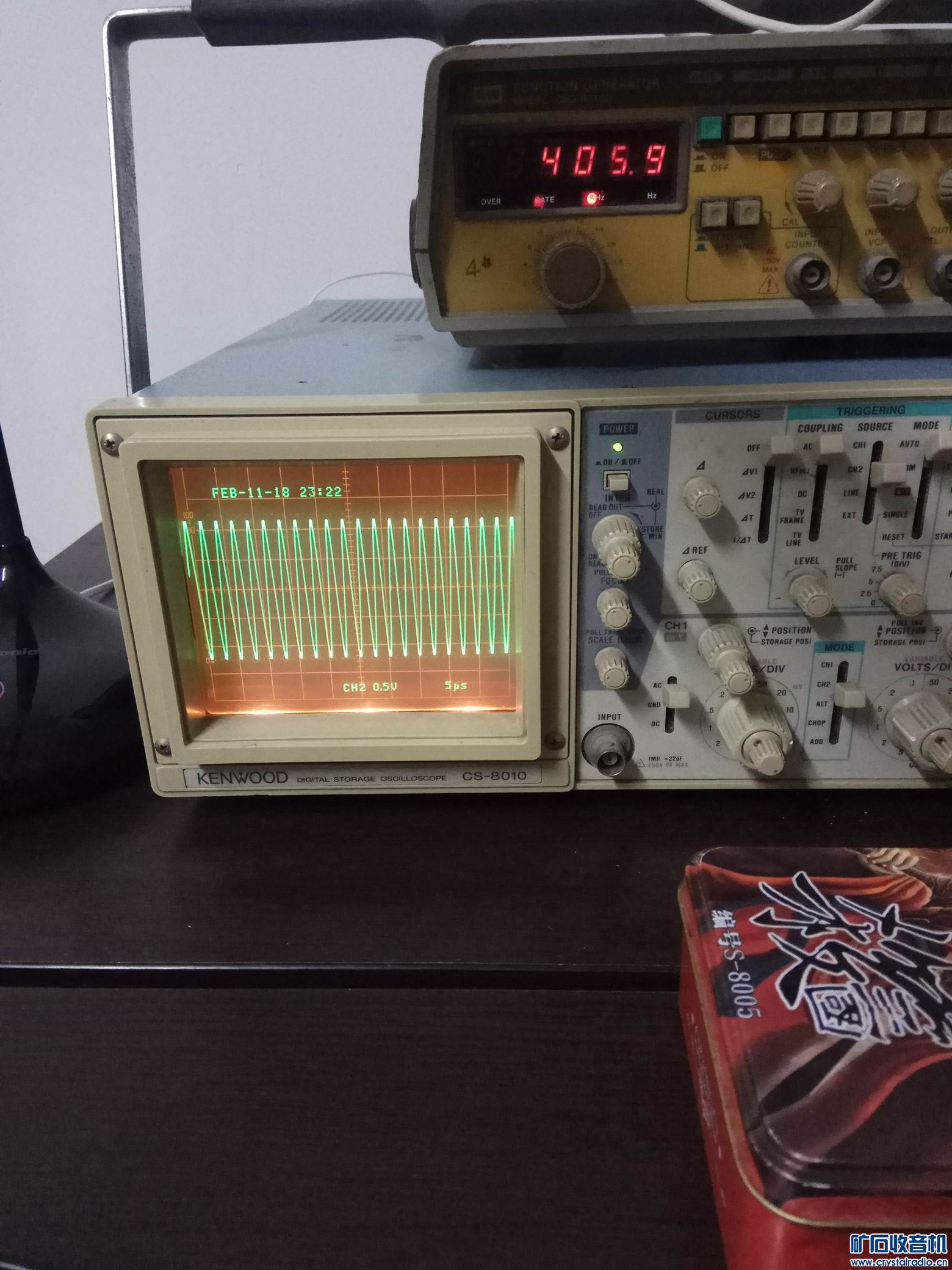

发表于 2018-2-11 23:39:09 | 显示全部楼层
按楼主的方法,用从一个小中波收音机上拆下的中周试了试,效果明显。
这是不谐振时的幅度:
这是谐振时的幅度:
但是我又从一块拆机的调制用的废板拆下一个磁罐电感,电感量是28微亨,配电容是470 nF 这样计算谐振频率是43KHz ,但是试了多次,都没有并联谐振现象出现,请大师们分析是什么原因。
下面是零件图。
发表于 2018-2-12 00:25:29 | 显示全部楼层
当串联中周时,如果频率是465,中周谐振频率一致,465信号通过,示波器显示波形;如果不谐振,则阻断波形通过,示波器不显示波形。当中周并联时,465信号被短路,示波器无波形,调整信号为其他频率,则示波器显示波形。其实如果知道滤波器就不难理解这个方法的。
发表于 2018-2-12 11:27:44 | 显示全部楼层
今天看到这个帖子,用手头电子管中周(新出厂已调试好的)试了一下,我从200KHZ------600KH之间扫描,结果在385KHz信号幅度最大,在465KHz信号幅度最小,现在问题来了,不知谐振点信号幅度应该是最大还是最小,请大家解惑。
发表于 2018-2-12 16:43:12 | 显示全部楼层
胆色双全 发表于 2018-2-12 11:27
今天看到这个帖子,用手头电子管中周(新出厂已调试好的)试了一下,我从200KHZ------600KH之间扫描,结果 ...
改接成串联方式调整信号源至465,连接后调整中周使波形最大再小一点,就算调整好了。不变连接方法(并联)要调整信号源和中周,使的示波器465信号为最小就算调整好了。
发表于 2018-2-12 16:55:12 来自手机 | 显示全部楼层
20uh+470nf, Q值明显太低了,很难测量的
发表于 2018-2-12 16:59:17 来自手机 | 显示全部楼层
还可以用-3db法测Q值。
