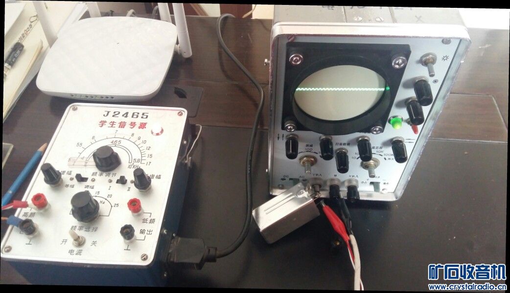

size=6]最近一段时间,自制LC频率测试仪、自制扫频仪、扫频信号发生器、栅倾表精华帖子层出不穷,在下受益匪浅。
于是中毒手痒,寻思制作一个6E2的电子管栅倾表,苦于没有耐心搞那一套电子管的五金和电源装置,晶体管的吧,电路简单的输入阻抗不尽人意,特性好的制作难度颇大。
然而,没有LC测试装置,玩DIY犹如盲人摸象,找不到抓手。我想和我一样感受的坛友不在少数。
买扫频仪?已经有一个了,扫频发生器,还要检波探头,装起来满满一桌子,架势拉得很猛,几分钟完事,收起设备来装箱,颇为麻烦。带示波器的扫频仪似乎没有必要。
目光终于落到尘封已久的2459学生示波器上面,对呀,高输入阻抗,多档扫描频率选择,XY增益可调,不用检波探头,直接测量交流信号,非线性失真小,还可以定量观测,所缺的只有一个标准的频率发生装置
巧的很,2465学生信号源,和这个示波器一起买的,加起来100元,呵呵,天作之合。
闲言少叙,电路组起来:
呵呵,简单吧,简单的东西,功能很强大!
用手慢慢旋动信号发生器中频档位,指针旋转180度,信号频率400-----580千赫,示波器类似一条直线,有一点点正玄波,平滑的很,在465KH,突然变为正负4个格子的正玄波,真是太明显了,想一想自制中周、振荡线圈,各类LC谐振原件,用这个黄金组合,不但可以定性观测,校准后还可以定量,并且可以直观地看出波形有无缺陷,真是一举两得。
上图:
这是组合实物
这是非谐振状态
这是谐振状态:
由于有了这个组合法宝,一鼓作气,搞好了牡丹7410、宝石花742等好几个谐振回路有问题的机器,原来前思后想很长时间不知所以的问题,一下子迎刃而解
其实我想,便宜是一方面,其实这个论坛都是在折腾,不折腾的来不了这里。利用手头的资源,搞清原理,直观的看到现象。况且没有检波头的麻烦,也没有检波头非线性的畸变,简便易行,这才是本贴的精髓呵呵。
其实100元得到这些性能,我觉得是三个方面凑起来的,一是,2459作为示波器已经更不上形势了,但是作为LC测试仪器还是绰绰有余的,二是2459是最大产量的示波器,量产必然价格低廉,存世量大。三是古调虽自爱,今人多不弹。该款示波器价格背离价值,旧货受到打压。
今天我还试验了定量观测,感觉很好,直观而且迅速。
双峰现象一览无余,双峰大小均能定量,甚至可以凭变化趋势大概地绘制双峰曲线,甚为方便!

发表于 2017-1-31 18:56:25 | 显示全部楼层
怎么我感觉原理上有点儿错误,还是楼主没表达清楚。
LC并联谐振回路,在谐振时,两端阻抗应该是最大,
LC串联谐振回路,在谐振时,两端阻抗最小。
你直接把并联谐振回路,串联在信号发生器与示波器之间,谐振时,应该通过的信号最小,幅度最低才对呀。
发表于 2017-1-31 19:01:31 | 显示全部楼层

 楼主| 发表于 2017-1-31 19:01:31 | 显示全部楼层
嘿嘿,实践结果如此。并且很陡峭。请问各位大佬,该是什么样的原理?
 楼主| 发表于 2017-1-31 19:12:10 | 显示全部楼层
能否这样理解:示波器检测的是低阻信号源、并联LC 、 示波器内衰减电阻三者串联在一起的电路,当谐振之时,衰减器和其他两个电路之和(信号源+并联LC)阻抗相当,阻抗匹配,所以压降最大。非谐振之时,LC阻抗甚低,LC+信号源内阻很小,阻抗不匹配,衰减器所得电压甚少。
    一家之言,还请拍砖。

发表于 2017-1-31 23:17:08 | 显示全部楼层
浅见:这样测大体准确,稍有偏差。这样连接有两个谐振频率,测到的峰值可能是串联谐振频率f1,但是接近那个中周LC并联谐振频率f0。
示波器探头和地之间存在一个小电容C1,当中周LC回路呈电感性时,和C1发生串联谐振。
示波器峰值就是在f1处C1两端的电压。
f1:C1+C2,L
发表于 2017-1-31 23:18:36 | 显示全部楼层
相比于示波器1兆的输入阻抗和几十p的输入电容,中周谐振与否产生的阻抗变化对示波器分得的信号幅度影响不大,但谐振后中周受激发会引起明显的振荡信号,而且与信号发生器的激励信号相位正好相反,串联叠加后示波器可以看到明显的幅度变化,这算是最省原价的测量电路了
俺用的不是示波器,是毫伏表,中周接法也不如这个巧妙,赞一个
 楼主| 发表于 2017-1-31 23:23:18 | 显示全部楼层
大孔景元 发表于 2017-1-31 23:18
相比于示波器1兆的输入阻抗和几十p的输入电容,中周谐振与否产生的阻抗变化对示波器分得的信号幅度影响不大 ...
大孔老师,请详细阐述一下好不好,这个串联并联的问题冥思苦想一晚上啦!而且并联于示波器的话,没有什么反应,这又是怎么回事呢?
发表于 2017-1-31 23:26:55 | 显示全部楼层
并联时,信号发生器输出阻抗很低,对中周的影响太大,谐振峰值不明显,可以把信号发生器通过一个较大电阻或较小电容耦合到中周,以减小信号发生器输出阻抗对中周的影响,这时把示波器串大一点的电阻监测中周上的电压就会有谐振现象,串电阻的目的也是避免示波器输入电容对中周状态的影响
