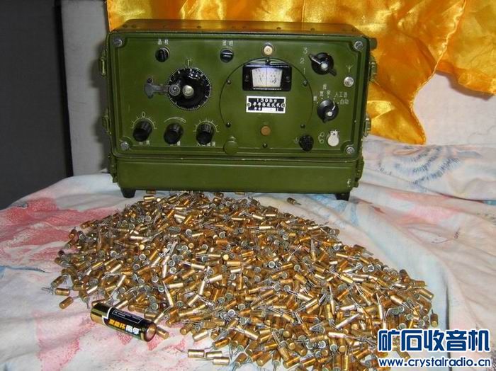

是啊,我感到最可靠的管子就是圆筒状外壳镀金的那种高频管,85年在北京买了几只,回来一测试比其他的高频管都好,一直没舍得用。这从您的测试分布图中也得以印证,我后来从军机里面也拆过几只,都很好,看来军用与民用不是一个档次啊。这种管子的外壳材料磁铁不吸,它与玻璃壳的封装形式是最可靠的全密封形式,对外界完全保持气密。

 楼主| 发表于 2017-1-16 15:06:01 | 显示全部楼层
swp 发表于 2017-1-16 13:39
是啊,我感到最可靠的管子就是圆筒状外壳镀金的那种高频管,85年在北京买了几只,回来一测试比其他的高频 ...
请看一下37楼,军机下面的金色管子,都是这种的...

37楼的图,闪闪金光,会让很多锗怀旧的坛友(简称锗友)眼睛发亮!
