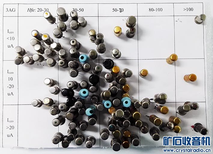

突然想起来上个月为了准备孵鸡计划筛选的高频锗管了。发图出来给大家看看:
图1:Iceo<40uA的管子,根据Iceo和Hfe进行排阵,插放到一个贴有表格的泡沫板上面。
从排阵的情况可以略看出,HFE大、Iceo小的管子很少,很少。

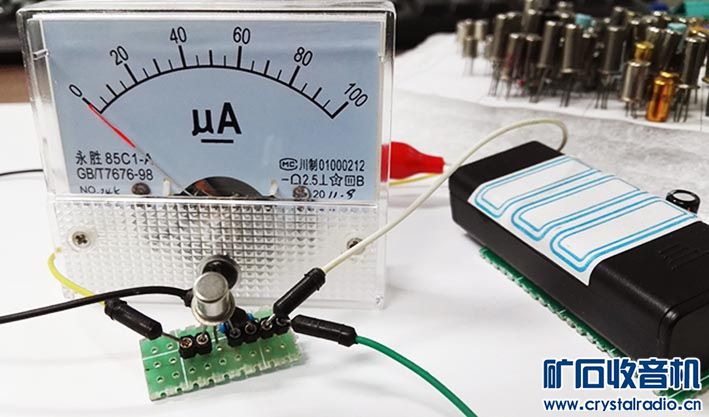

测试条件:室温15度,6.4V直流电压,CE接入,串100欧电阻和微安表。(这是参考《少年晶体管收音机》里面的方法),HFE是使用晶体管测试仪测的。
图2:Iceo<1uA的一个拆机管子,HFE=149
起初以为是硅管,后来发现Uf=268mV,才确定是锗管。

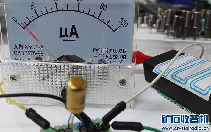

图3:某宝网购的晶体管测试仪套件测试的HFE(这个也可以显示0.01mA级以上的Iceo)
图4:Iceo<5uA的一个拆机管子,3AG48J, HFE=54
筛选过程很耗时,还有很多Iceo>40uA的高频锗管,没排到泡沫塑料板子上面。
结论:
(1) 数值不精确,仅供我自己参考相对值。
(2) 拆机的J级管子(金色的)基本上都在阵列里面,且HFE都比较高。看来还是军品质量好。
(3) 手捏管子测,由于锗管的热稳定性问题,会影响结果。
(4) 方便今后选取本振、一二中放的管子。
(5) 有一些3AK20的拆机管子,Iceo很小,但HFE也很小,基本都在50以内。

发表于 2017-1-15 18:37:46 | 显示全部楼层
一目了然,楼主的统计分析功底牛。
hfe的大小和电流的关系极大,受iceo的影响也大。

乎合正态分佈, 右上角那个金管要好好保存好, 稀有
