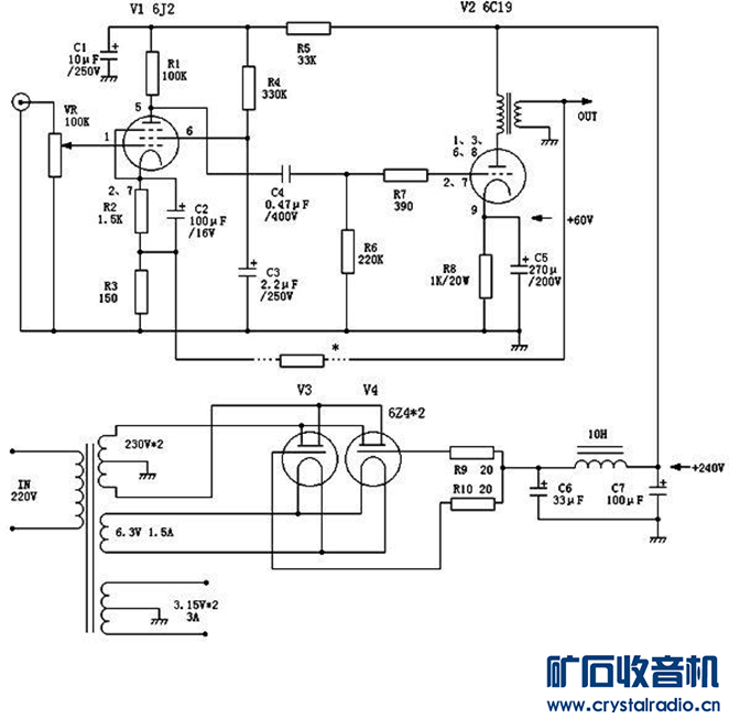

选的图纸是6C19的,没有安装负反馈电阻,顺便把R3,150欧姆电阻也取消了(偷懒)。不知道有没有大影响,还请老烧友们指点。(后来发现6J2栅压偏高,达1.9V,可能跟取消150欧姆电阻有关)

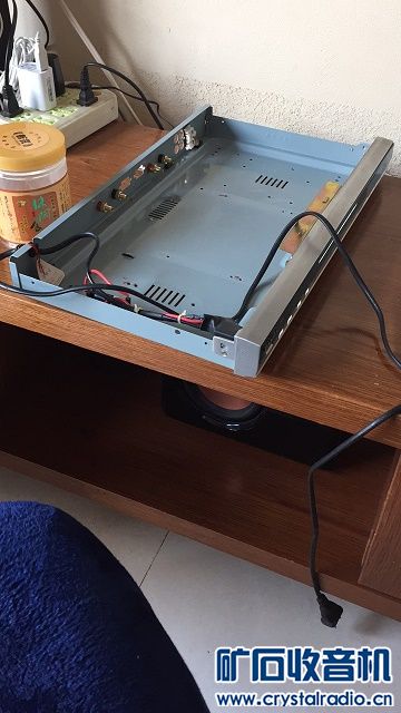

看合格证就知道有多古老了

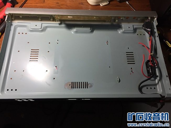

把内脏都拆了,原来的电源线、开关和保险留着,可以利用。
装好莲花,喇叭柱的样子

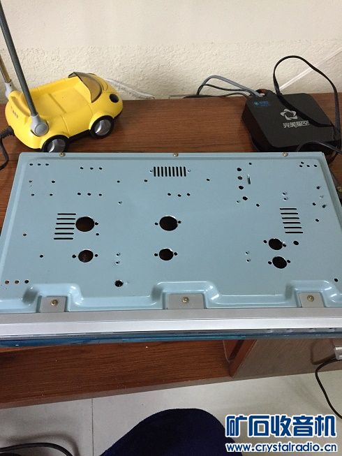

钻头到货了,电子管也到货了,赶紧打洞

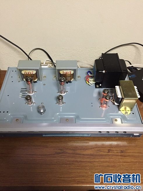

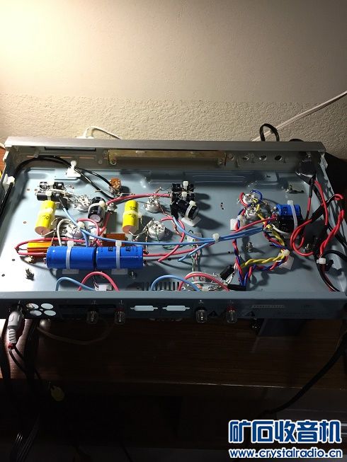

布局是这样规划的:右上电源牛,右中扼流圈(看到很多人把扼流圈放在里面,不知道为何,既然牛都放外面了,扼流圈为啥也不放外面呢,还可以减少干扰。)右下是两只整流胆。左上是两只输出牛,中间是两只6C19,下面是两只6J2.在下面是音量电位器(前面板是塑料的,不太方便固定,就选这个位置了。)

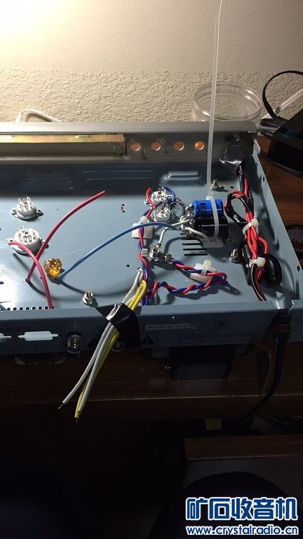

开始安装了
慢慢装,看起来有点乱,但实际却几乎听不到交流声。
差不多完工的样子(开始6J2阴极去耦电容没有装,想来点本级负反馈,结果发现增益太低了,声音很小,所以后来又加上了)

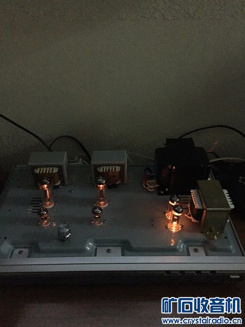

来张正面点亮的照片
来张正面点亮的照片
牛罩不想装了,懒
推一对3寸小全频,声音很好听,听得不想关机。

做的真不错,6C19声音很好,前级你可以试试6J4,直接替代,噪音更低;其他如6J3、6J1、6J5等也可试试!顺便问一下,输出牛用的是成品?折算的初级阻抗是多少?
 楼主| 发表于 2017-1-11 10:48:43 | 显示全部楼层
brownrj 发表于 2017-1-11 10:38
做的真不错,6C19声音很好,前级你可以试试6J4,直接替代,噪音更低;其他如6J3、6J1、6J5等也可试试!顺便 ...
输出牛是成品的3.5K的,我3寸喇叭阻抗4欧姆,接8欧姆端子,折算到初级的阻抗应该是1.75k。

根据6C19的曲线看,180V净屏压,60MA屏流,输出牛选在3K附近可以获得较大的输出功率且失真比较小。所以建议喇叭还是接在8欧端子比较合适。供参考。

根据6C19的曲线看,180V净屏压,60MA屏流,输出牛选在3K附近可以获得较大的输出功率且失真比较小。所以建议 ...
我4欧姆的喇叭,是该接4欧姆端吗?
发表于 2017-1-11 14:25:02 | 显示全部楼层
cch0323 发表于 2017-1-11 14:23
我4欧姆的喇叭,是该接4欧姆端吗?
对,8欧的喇叭接8欧,4欧的喇叭就接4欧。正常接。

看到之前做过的人说6c19输出内阻只有300欧姆,所以输出牛的阻抗不能太高,取4倍的话,也就1.2k。
内阻跟工作点有关。不能把一个工作点的内阻机械地拿到别的工作点用。
