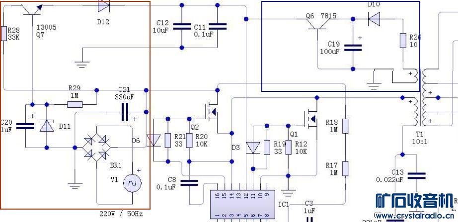

 楼主| 发表于 2017-1-16 13:31:24 | 显示全部楼层
倒行逆施 发表于 2017-1-16 11:41
VCC供电是外加的吗?
自起动供电。
发表于 2017-1-16 16:27:02 | 显示全部楼层
 楼主| 发表于 2017-1-17 11:52:35 | 显示全部楼层
倒行逆施 发表于 2017-1-16 16:27
能讲讲启动过程吗?+15V来自哪里?
先由红框内的元件组成输出约12V的起动电路,后由蓝框内的元件组成稳定的供电电路。
