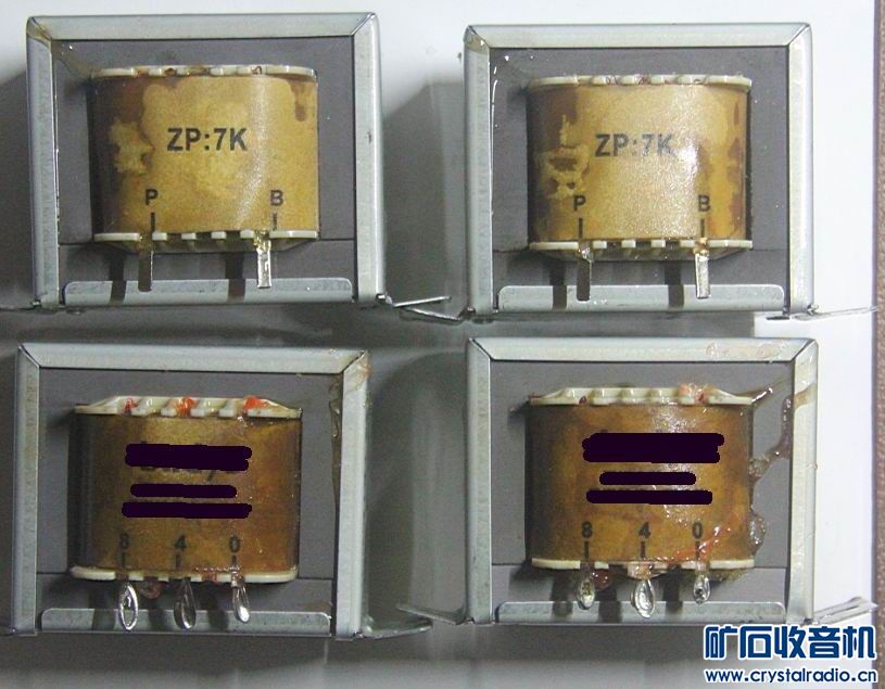

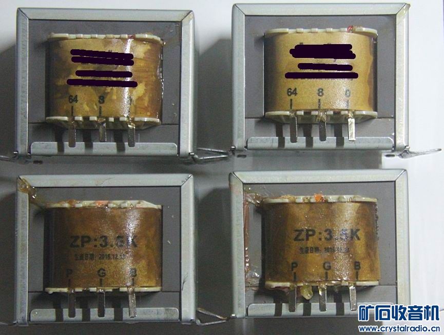

输出变压器去定制二只86X35的,阻抗7K,0-8-64欧,主要推AKG-701耳机,不听耳机就推小桌面喇叭。

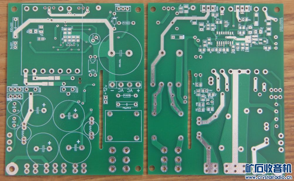

   2、电源PCB板
这块板原来用于正负电压功放上,现在改为灯丝和高压双输出,所以板上要跳线。
PCB板
为了省打板费,只能是10X10的板。电源实际大小是10X8,还有10X2也不浪费,就做了二种电位器接口板和金封、塑封单转双的转接板。

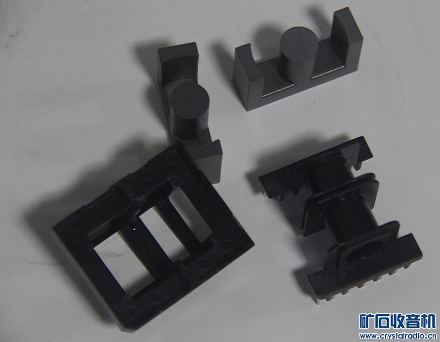

    3、自绕的变压器
    4、装配试机

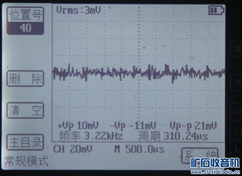

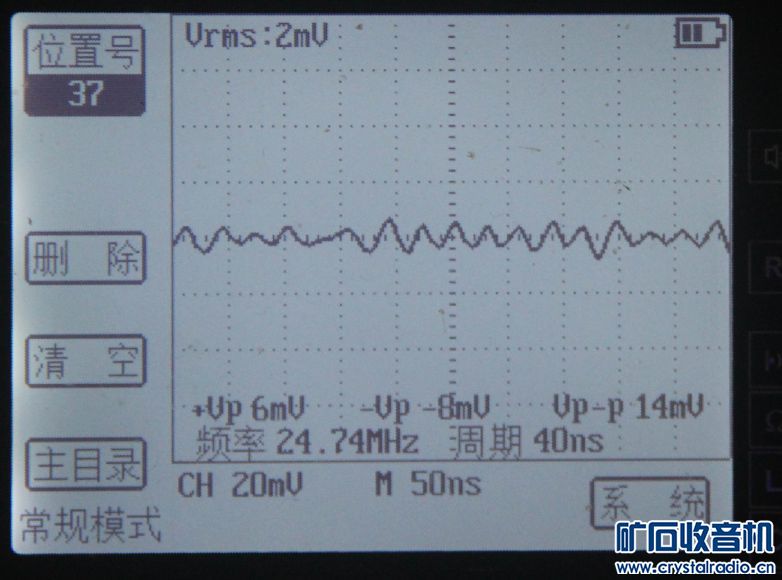

    5、测纹波
电源工作频率
空载频率
带载频率
电源工作电压纹波,比较小。
胆机无输入,音量开最大时的输出波也不大。
左声道

2、变压器制作难度比较高,不容易绕好。
3、如要用于6.3V灯丝电压的胆机在同一变压器上完成高低压输出估计有难度。

 楼主| 发表于 2017-1-8 10:39:26 | 显示全部楼层
倒行逆施 发表于 2017-1-7 20:34
明白了,是谐振电容的电压波形,那怪那么平滑!
对,这处的波形好坏直接反应电源在工作状态时的性能。空载到满载波形都要平滑才算正常。

 楼主| 发表于 2017-1-7 10:23:56 | 显示全部楼层
国产示波表,比台表方便些。

 楼主| 发表于 2017-1-7 19:51:24 | 显示全部楼层
倒行逆施 发表于 2017-1-7 15:32
频率测试波形,是哪一点的波形?
是L6599,量与变压器对地串联的0.022电容的二端。

 楼主| 发表于 2017-1-10 10:06:17 | 显示全部楼层
倒行逆施 发表于 2017-1-8 12:33
能测一下变压器初级电流波形吗?最说明问题的就是它。
没条件测,一支探头贵得吓死人。电路设计好后变压器是关键,业余判断电源质量一是看电源效率,二是看电源纹波,二者都在范围内就差不了多少。
