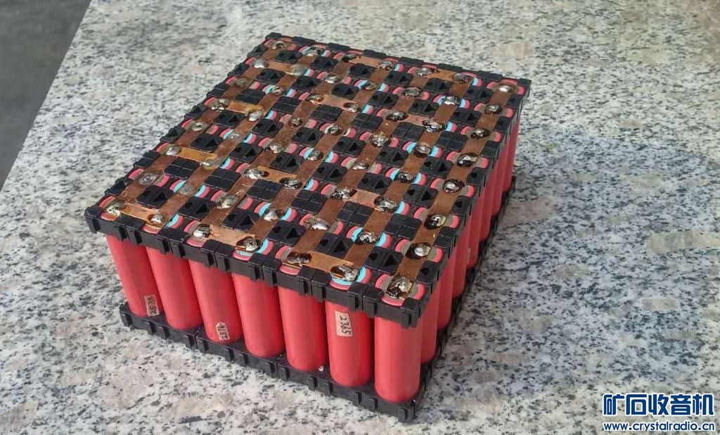

求是 发表于 2017-1-3 22:14
自己组锂电池不是容易的事
我给自己的车组了一组72V20AH的18650电池组
光是测试单节电池
请问,你组电池用的是红铜皮吧,锡焊时常温下没危险吧,近期想组合3.7V的18650锂电。谢谢
发表于 2017-2-3 17:44:16 | 显示全部楼层
我组的是三洋大红袍
虽说是常温下也可以焊接
但我是将电池放在冰箱内,降温到近0度
然后拿出来,
用大功率的烙铁很快的焊接好正负极的铜片
这样对电池的伤害最小
