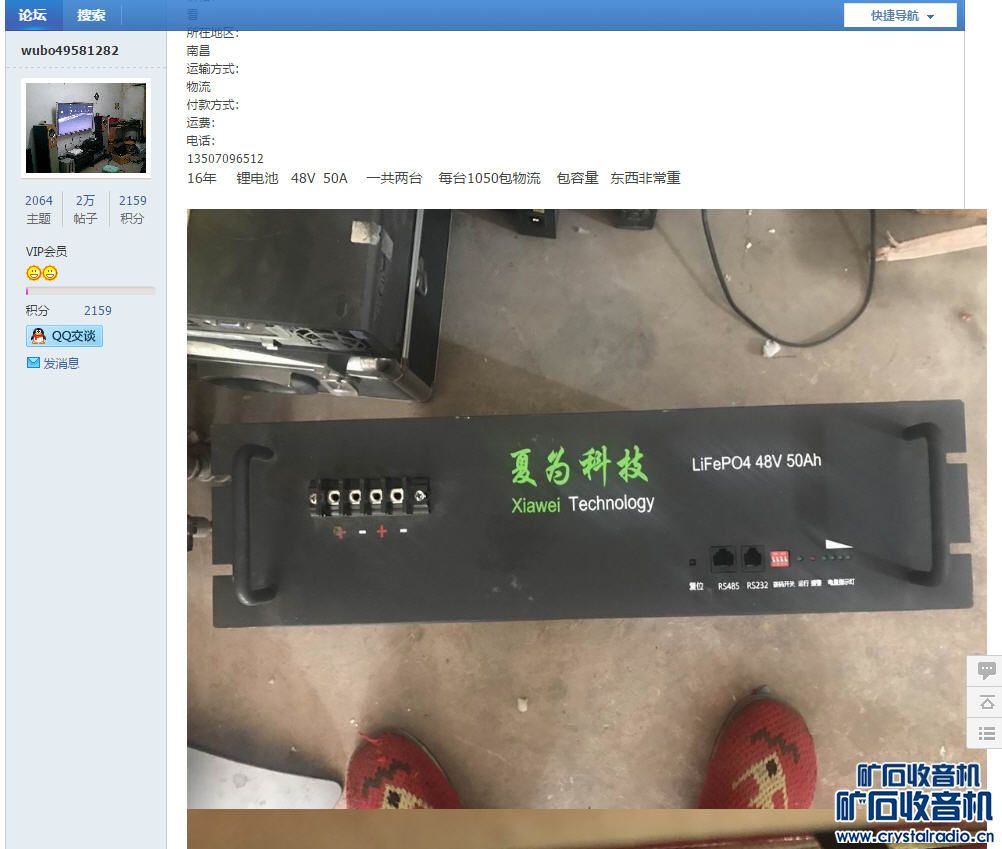

这个电池是论坛里的商家wubo49581282卖的,
一开始他标价1350元,没人买。
过了一天,他降价到1050元,并且说包容量,还是没人买。
(现在回忆,为什么别人都不买,难道别人比我傻?)
原帖链接:http://www.crystalradio.cn/thread-980897-1-1.html
我联系他,说两个打包要了,问能不能优惠,告诉我930元包物流。
我就没还价,毕竟虽然是15串,虽然不是大牌,但包容量的通信电池这个价格已经算是厚道价了。

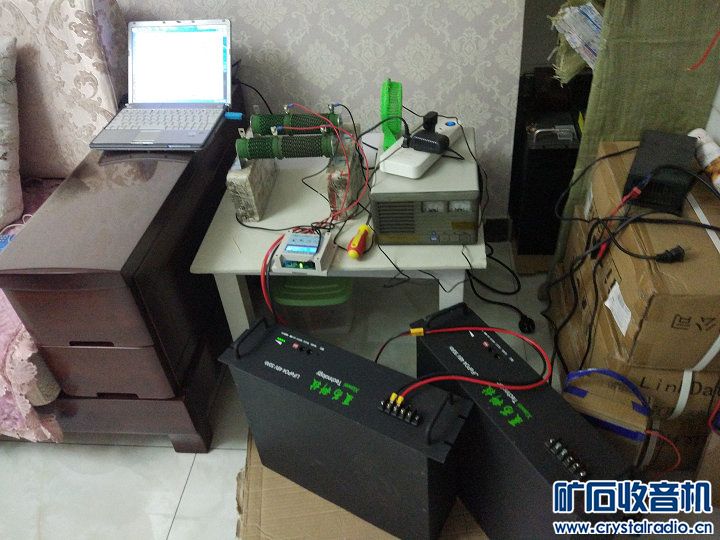

结果,到手一测,立马就感觉不对劲。
为了测容量,是要先充满的,但充没一会儿就保护了,ALM灯亮。
说明电池不均衡,充电时某一串的电压先达到充电保护电压了。
然后放电,放出7AH就保护了,ALM灯亮,说明某一串已经放电完毕,电压先达到放电保护电压了。
这时候已经没心情测另一组,联系卖家,告诉我说是16年的新电池,不可能有问题,估计厂家虚标吧。
我说我看你说包容量才买的,他就不回了。
于是也就不再寄希望于他能补偿我,毕竟收废品转卖这生意也不好做,补偿了我他可能就亏钱了。
和之前遇到的付款之后直接把我拉黑不发货的纯骗子来说,这商家还算是可忍受的范围内。
(当然,虽然能说服自己忍了,但当看到他在朋友圈发洗脚城里照片说服务员挺年轻的时候,心里也多少还是有些不是滋味,心想,我那1860元可以洗脚多少次啊,我自己都没舍得去洗过脚)
下面继续说测电池的事,
另一组电池也充电放电测了下,也是充电包含放点也保护,这个放出13AH。

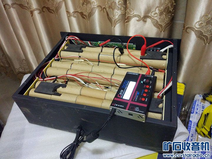

然后想,既然都不均衡,那均衡一下容量肯定是可以提升的,

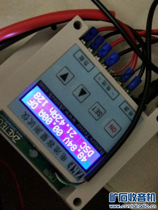

于是艰难的对第一组7AH的那组逐串进行了充电,然后放电,放出21AH保护,
测时中间的那一串3.2V,其余是3.3V,看来如果换掉中间的一串,容量还可以提升。
最后两组电池凑出一组好的应该问题不大。
但这个过程实在艰难,实在没精力再给第二组电池进行均衡了。
而且16年出厂的电池,一年就不均衡到这种程度,说明这电芯自放电的一致性很不好,就算做了均衡,换下来容量小的那一串,用个半年又不均衡了,又要手工均衡,那得多累人啊。
