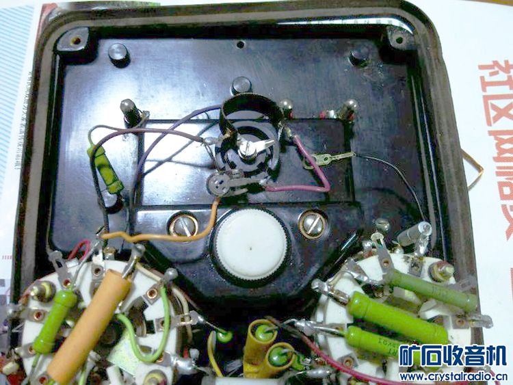

1971年遵义500型万用表动圈双轴尖座脱落de维修过程多图

把铁芯拆出来了,估计需要重新充磁吧?这个过程没有拍照片?

这个还真没充磁,拆动圈时,加了磁短路,原来软铁柱不在中心,
找正以后,满度由39.5uA降低到了38.5uA左右,所以无需充磁了,哈哈.......

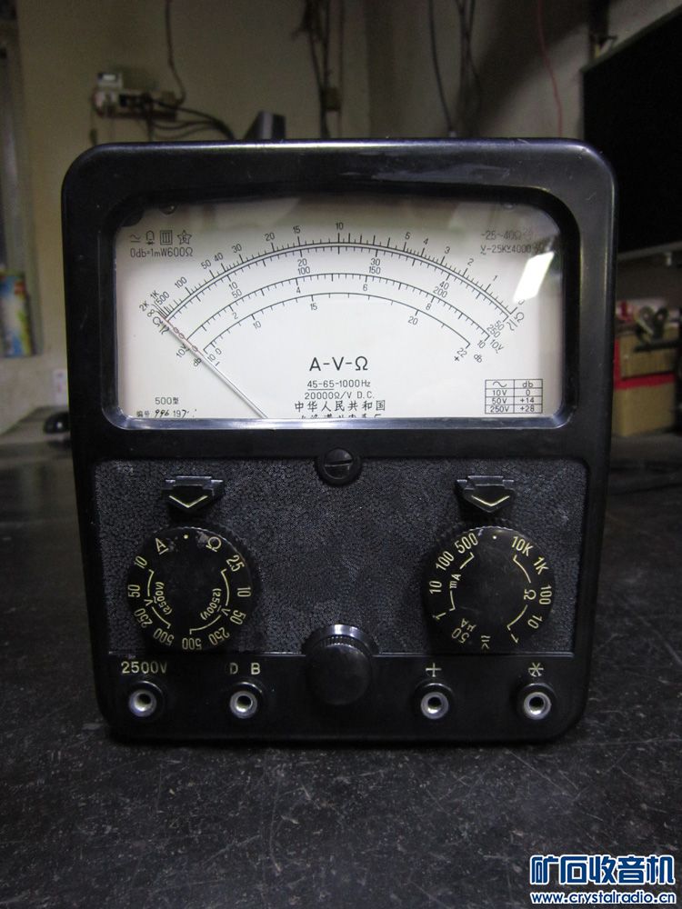

 楼主| 发表于 2016-12-26 11:26:46 | 显示全部楼层
把玻璃擦干净,通透明亮咯

 楼主| 发表于 2016-12-26 16:27:19 | 显示全部楼层
全部完成了,精度也不错,45年了..........

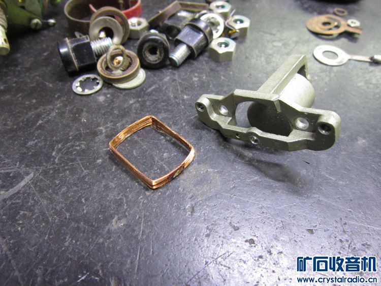

看到这些被折腾得乱七八糟报废的老表..........
这块是震华66年的....表头只剩个坏动圈.....
还好,度盘还在,外壳完整..........
