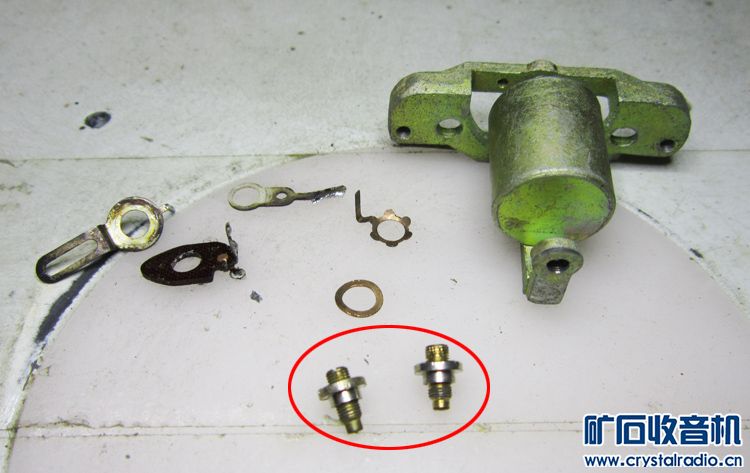

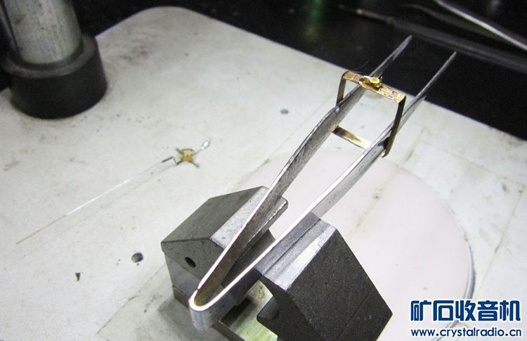

坛子里掏的一块遵义500型,表头坏了,动圈双轴尖座脱落,还好动圈断头都找到了,而且还是通的。
下轴尖座,拆掉游丝,清理干净,粘回原处。
下轴尖没有受损,松了口气,这个轴尖不需要研磨了,哈哈。
焊上找到的断头
焊上了下游丝。
装上指针,找中,粘好。
这是工作台的一部分。

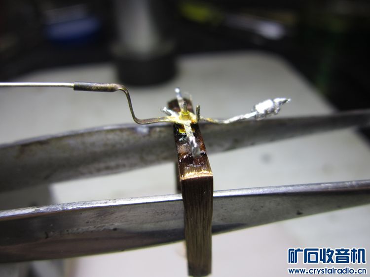

上轴尖座的线头焊接在显微镜下完成,动圈漆包线径只有0.02mm。
断头处太短,所以把原来缠绕在轴座上的线放出来去连接断头。

焊好上游丝,动圈算是完成了,难的还在后面呢,线性......这才是维修成败的关键啊....

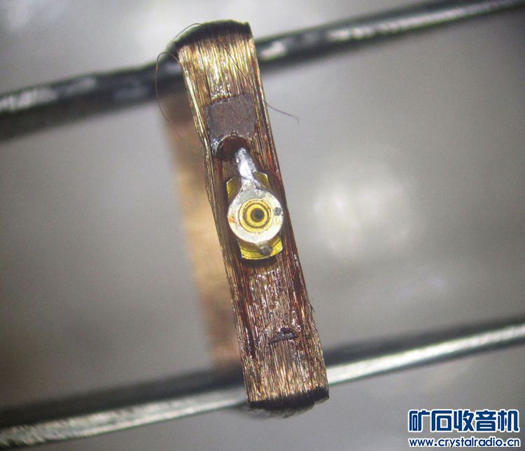

动圈支架用毛刷刷干净,最重要的是两个轴承座。
用削尖的牙签仔细清理干净。如果有缺陷就需要更换。
早期的轴承座一般用玛瑙制成,硬度不算太高,容易损坏。
现代的都用人造宝石了.......机械手表里一般用红宝石。
高档仪表一般用人造金刚石。

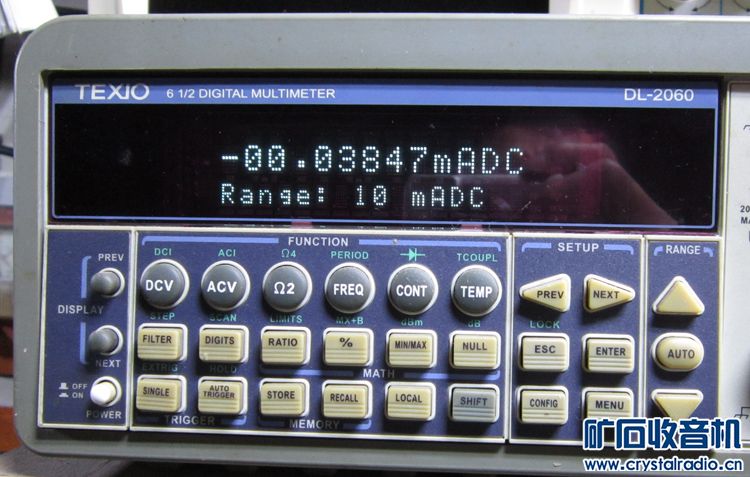

线性不错,1-10基本能压线,6处略超很少的一点点。
满度电流也不错,略小于正常值,最后校正时可能要略略退点磁。

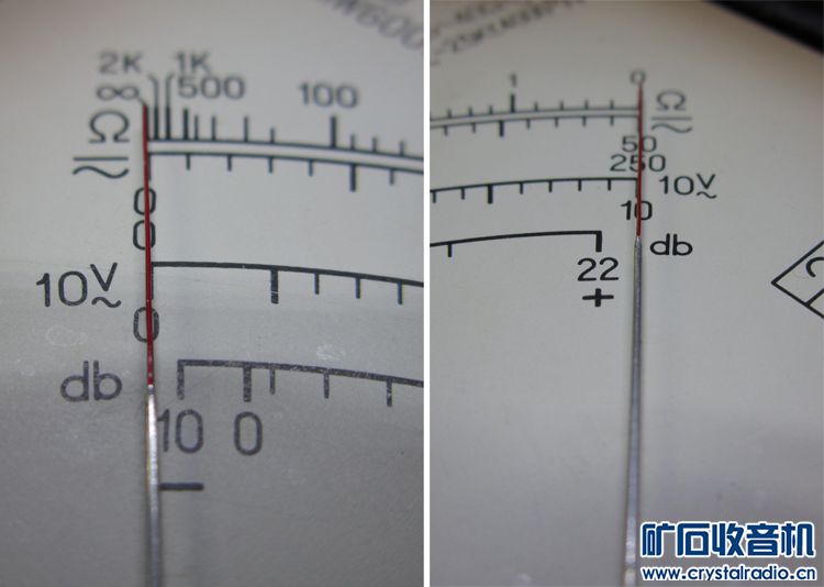

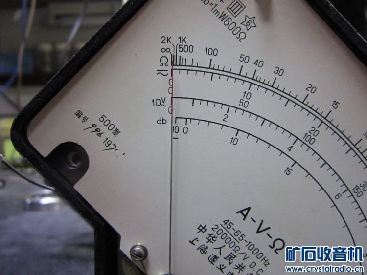

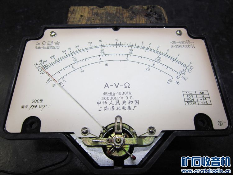

度盘对位也很重要,度盘的圆弧圆心要与指针轴心重合才行。
这样指针就与度盘刻度重合,指示才准确。看看你手中的表......能达到吗?
