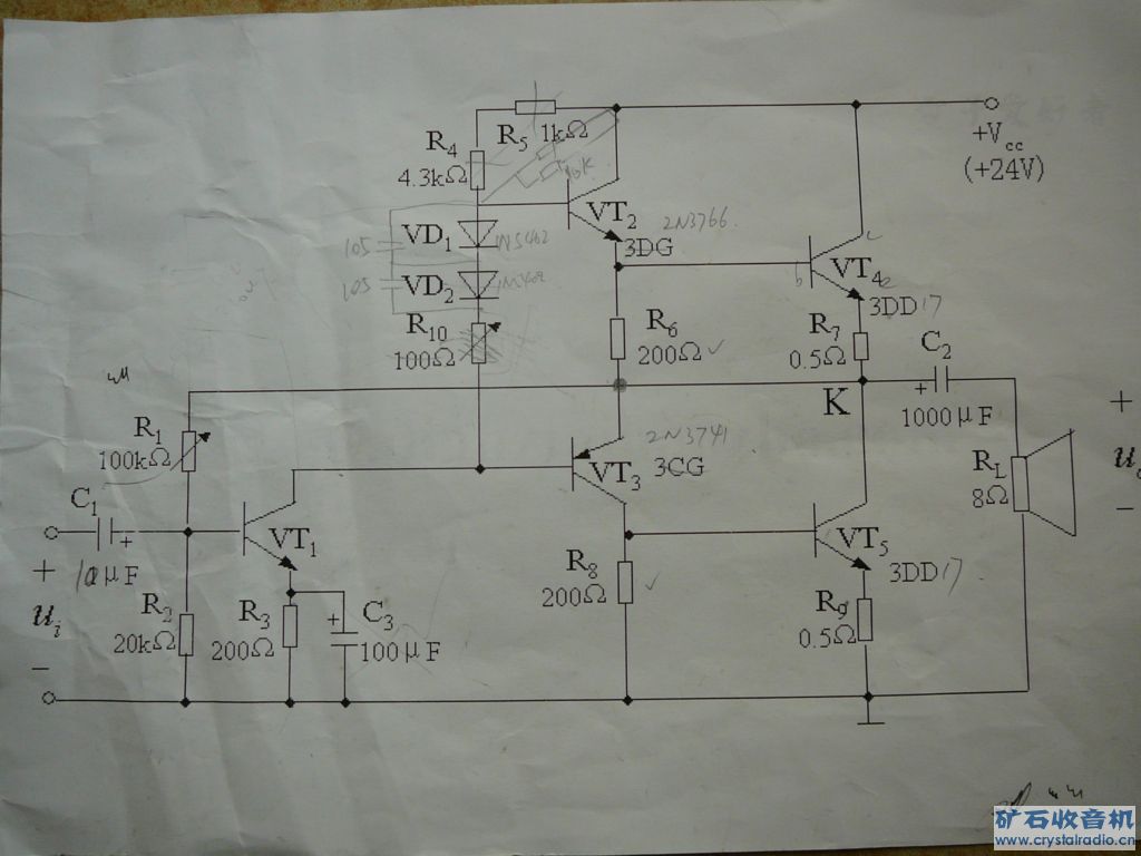

近期看坛里做石机的很多,心里痒痒想做一个
于是收集材料用了整整两天做了一个,经过仔细调节,音色和音质基本在人耳的范围内听不出有什么问题
中音和低音还可以,高音开始不行,后把电解换为钽电解后得到改善
此机电路简单,单电源供电,效果也不错,非常适合初学者制作
好了,废话少说,上图!
发表于 2010-8-9 09:48:47 | 显示全部楼层
two suggestions:
1) google "baxandall diode".
2) bootstrap R4.
edit:
后把电解换为钽电解后得到改善
tantalum capacitors have no place, anywhere, in an audio amplifier.
[ 本帖最后由 millwood 于 2010-8-9 09:50 编辑 ]

不错,这个电路,还用了个金封的7824,强啊,不知变压器有多大

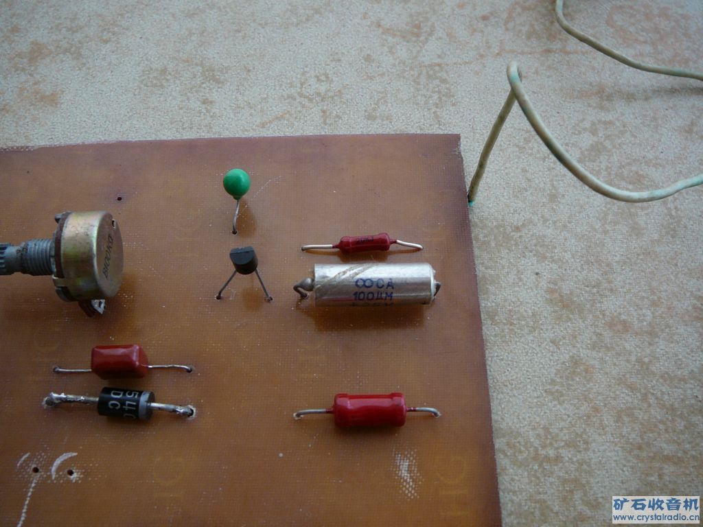

 楼主| 发表于 2010-8-9 09:56:23 | 显示全部楼层
回复 2# millwood 的帖子
这图是昨天照的,钽电解还未装上。
今天才改过来。
[ 本帖最后由 420102 于 2010-8-9 10:06 编辑 ]
 楼主| 发表于 2010-8-9 10:02:23 | 显示全部楼层
回复 3# huahe1992 的帖子
本来电位器是单独装的,后来未找到合适的音箱,只能这样装了。。。
散热片不想单独去买,再说此功放工作30分钟功率管也不烫。
 楼主| 发表于 2010-8-9 10:05:23 | 显示全部楼层
回复 4# 电子管电视机 的帖子
变压器用的是30V  50w的稳压电源。
发表于 2010-8-9 10:21:00 | 显示全部楼层
发表于 2010-8-9 10:27:46 | 显示全部楼层
回复 2# millwood 的帖子
Googled "baxandall diode",but didn't find anything related.
You can post some links here.

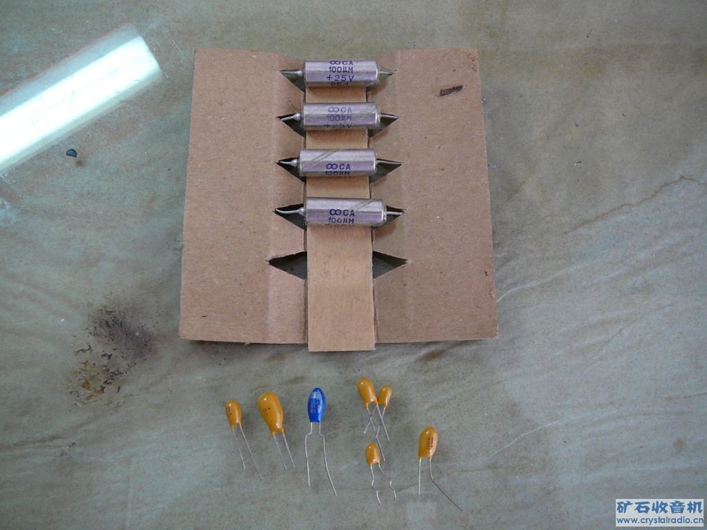

 楼主| 发表于 2010-8-9 10:28:15 | 显示全部楼层

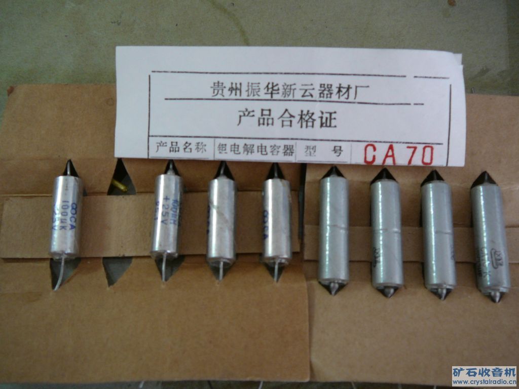

再上几个图!
看看钽电解!
发表于 2010-8-9 10:29:00 | 显示全部楼层
钽电解可以在输出端并一个。
 楼主| 发表于 2010-8-9 10:31:10 | 显示全部楼层
回复 11# Super505050 的帖子
并过了!

回复 8# zjd1103 的帖子
R1可以调!
发表于 2010-8-9 11:28:15 | 显示全部楼层
原帖由 420102 于 2010-8-9 10:28 发表
看看钽电解!
插一句:
人家的原文的意思是钽电解并不适合用在音频电路中, 而不是说你的图里没有找到这颗电解
 楼主| 发表于 2010-8-9 11:49:31 | 显示全部楼层
回复 14# Johnwoo 的帖子
知道了!
但还想问一句:为什么钽电解并不适合用在音频电路中?:
不是说钽电解的高频性能好吗?能提高高频信号的耦合度吗?
