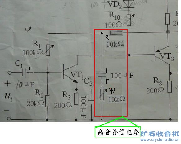

本电路缺乏高音的原因不是耦合电容的“质量”问题,而是高音增益不足所致,增益不足的原因是通过偏置电路(电阻R1)引入的高音频负反馈量太大。解决的办法, 有二:
1,在偏置电路中加一个高音频滤波器(音调补偿)既可以解决,此时电位器W就是音调调节器,见下图:
注意:图中的元件的数值仅供参考,准确值由实验得出!

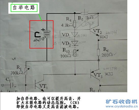

2,加自举电路,也有改善高音的作用,同时还可以扩大末级的动态,进改善频响,并增加输出功率。见下图:
[ 本帖最后由 呜呼 于 2010-8-9 20:54 编辑 ]
 楼主| 发表于 2010-8-9 21:49:14 | 显示全部楼层
回复 18# 呜呼 的帖子
二号方案我之前试过了,但不知为什么加了自举电路后失真变大?
发表于 2010-8-10 07:48:10 | 显示全部楼层
R1, being resistive, isn't going to contribute anything to uneven frequency response.
that will attenuate the gain of the amp  during the audio band.
the fundamental issue here with this particular design is that R1performs multiple functions: it controls the gain for the amp and biasing for the input transistor.
