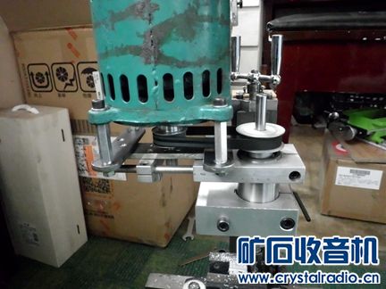

你做的无动力主轴能不能多上图看看
发表于 2017-3-11 09:40:15 | 显示全部楼层
真不错!鼓励!
 楼主| 发表于 2017-3-11 16:58:24 | 显示全部楼层
ccv 发表于 2017-3-10 22:02
你做的无动力主轴能不能多上图看看
沒有拍下来,因为结构简单,就是前后轴承。注意的是工装要精度到位。

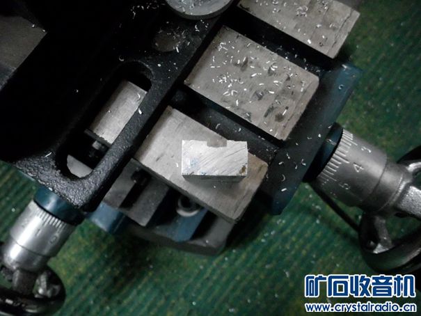

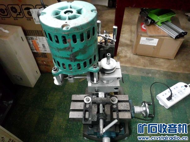

 楼主| 发表于 2017-3-11 17:04:19 | 显示全部楼层
LAOQIANG 发表于 2017-3-5 14:41
以你这般制作水平,是应该换只功率大些的电机,这才对得起整台设备。
去废品店花了20元买了一台370W电机,把它就位了,试机效果好很多,铣铁还是差了一点。下次上500W电机。
铣铁

 楼主| 发表于 2017-3-11 21:29:19 | 显示全部楼层
倾国倾城的猪 发表于 2017-3-11 21:22
感觉就是电机小了点?能搞得动铁吗?
见80楼有图片

发表于 2017-3-12 10:01:13 | 显示全部楼层
这就好多了,20元,真那个。。。羡慕哦。再整一部大点的电机就完美无缺,彻底无憾咯!看着你的这台设备真有些也想搞一台的欲望,你的Z轴及底座不会是在那买的吧。
发表于 2017-3-12 10:05:21 | 显示全部楼层
另外;是因为传动带是一定尺寸的,所以固定电机的形式也只能如此这般?还有电机加大了后是否要考虑平衡的问题。
发表于 2017-3-12 10:10:03 | 显示全部楼层
一般的台转起码得400W,你这台机是要铣铁的,要是遇到合适的尽可能选功率大些为好。平衡问题可能就会显现出来,电机线也要考虑更换吧。
发表于 2017-3-12 10:12:05 | 显示全部楼层
再有;如何调整转速,不可能就一个转速吧?
 楼主| 发表于 2017-3-12 13:32:30 | 显示全部楼层
LAOQIANG 发表于 2017-3-12 10:01
这就好多了,20元,真那个。。。羡慕哦。再整一部大点的电机就完美无缺,彻底无憾咯!看着你的这台设备真 ...
谢谢你的关注 。Z轴立柱是用剪板机的托枓支承架做的,是在二手市圽买的,一年前买的,2元一斤。底座是废品店0.7元收的。
