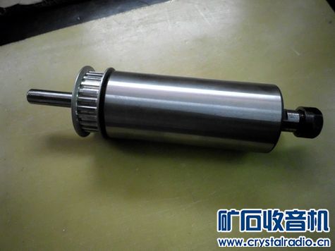

拼了一台简易的小铣床

2017年头一天完成了一多半无动力主轴。等抱箍搞好测验。

 楼主| 发表于 2017-1-2 16:36:38 | 显示全部楼层
壹的一万次方 发表于 2017-1-2 16:12
多谢分享,做的很精致漂亮,不知道用的哪种结构?做铣床的话得考虑刀具吃刀受力,除了径向切削抗力之外, ...
原设想是四轴承,犹如不铣大件,改用下方两轴承,上方皮带轮一个轴承加一个平面轴承。

发表于 2017-1-6 10:43:54 | 显示全部楼层
下面用一对角接触轴承,上面用一个普通轴承就行了。
