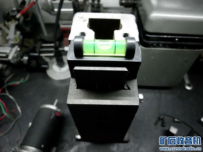

利用以前买的剪板机的材料支承架做柱子,只是为玩电子方面一些的加工配件。见图说话
加工找平

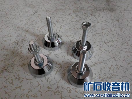

增加了四个重型脚,便于调水平
