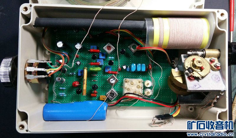

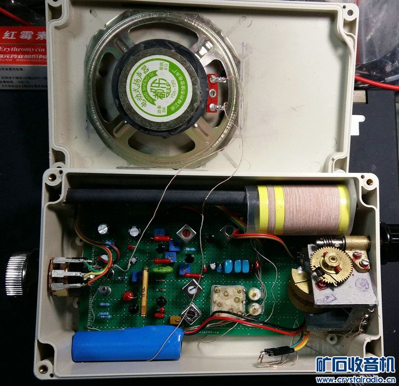

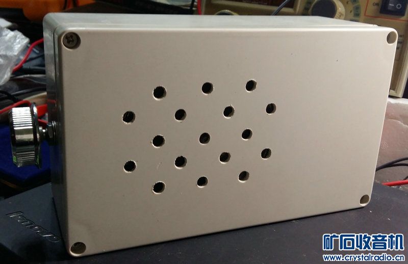

 楼主| 发表于 2016-12-18 19:36:53 | 显示全部楼层
更新
将机芯装进机壳里——
全部完成!

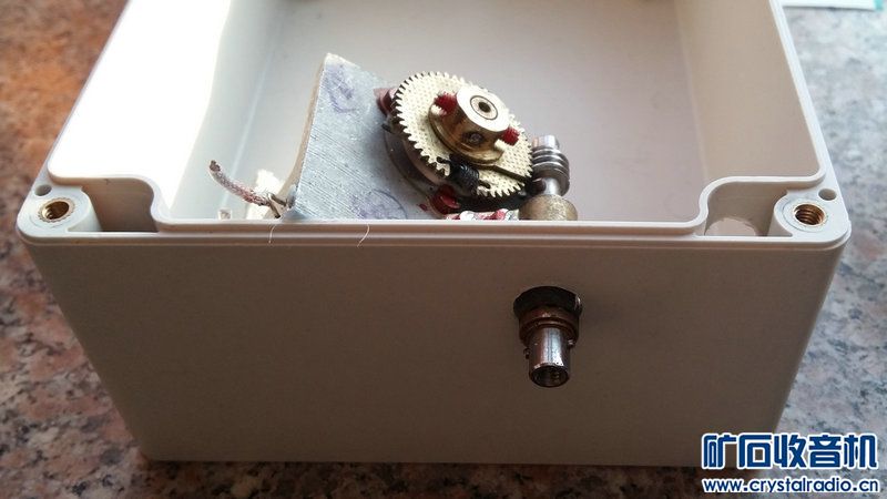

楼主是把薄膜可变换成空气联了吗?很好!
 楼主| 发表于 2016-12-18 22:55:29 | 显示全部楼层
电子管@ 发表于 2016-12-18 22:40
楼主是把薄膜可变换成空气联了吗?很好!
对,换成了带微调齿轮的铜质双连,美中不足是这个空气双连的容量不够大,只有180p*2。但奇怪的是,它收的台比薄膜介质的270p*2还多几个(主要在频率高端部分),估计原先我没有调整到位,高端频率覆盖不够。
发表于 2016-12-18 23:06:19 | 显示全部楼层
xinjun5557 发表于 2016-12-18 22:55
对,换成了带微调齿轮的铜质双连,美中不足是这个空气双连的容量不够大,只有180p*2。但奇怪的是,它收的 ...
您的空联很棒,还带减速齿轮!空联确实效果要好,我用的360p*2的,按您的思路在调试下。你做的天线是什么原理,能指导下我吗?

发表于 2016-12-18 23:25:48 来自手机 | 显示全部楼层
xinjun5557 发表于 2016-12-18 19:36
更新
将机芯装进机壳里——
好马配好安, 镀金空连乜用上了, 囗水一地
 楼主| 发表于 2016-12-19 06:39:38 | 显示全部楼层
冰岛 发表于 2016-12-19 00:03
等容180,那么必须更换垫整电容,垫整电容应该换成200的。不同容量的等容可变电容间接代换,垫整电容应 ...
感谢冰岛老师的指点。其实也知道可变电容器的容值改变后,应该相应地调整垫整电容的容值以及磁棒天线的圈数。我觉的“奇怪”是指,原先用的是270p*2的可变配300p垫整电容所覆盖的频率范围,何以不及更换可变电容器之后的180p?原先本地1476经典怀旧广播在可变电容器的高端接近全部旋出的位置,而现在1476电台却离全部旋出还有不小的空间,而且在这空间里收到了原先没有收到的两三个台。仔细想想,应该是我原先在频率高端位置的覆盖范围和频率刻度没有调整到位。或者是,磁棒天线的大线圈的Q值等参数,与我更换后的可变电容器,歪打正着地更加配谐了?
