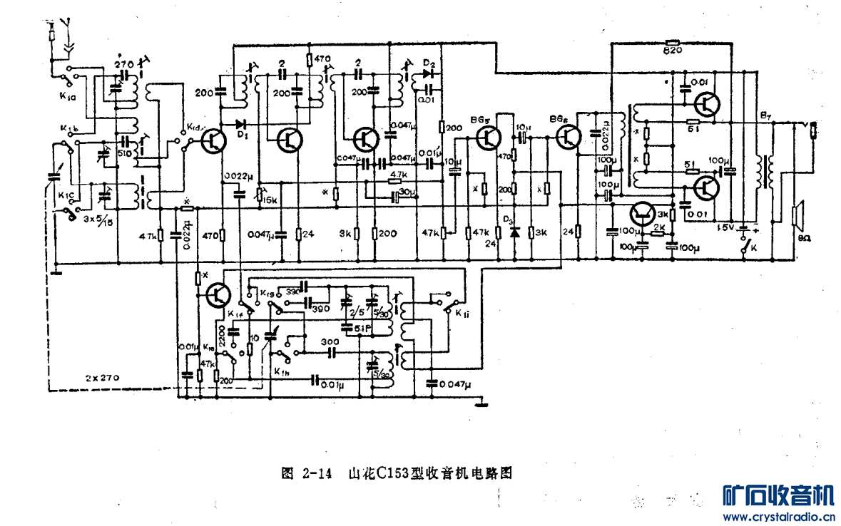

求知无足 发表于 2016-12-17 16:17
变压器电路,也有很出色的。我看过一本《晶体管收音机中的新技术》一书,其中就介绍一种并联推挽功放电路 ...
电子管配变压器才是最佳配搭!
 楼主| 发表于 2016-12-17 18:54:15 | 显示全部楼层
好。如果有这样的电路,请超版推荐一下,谢谢!
发表于 2016-12-17 20:09:57 | 显示全部楼层
我有这本书的电子板。请朋友给个邮箱,我给你发过去。

发表于 2016-12-18 01:01:03 | 显示全部楼层
楼主做的不错,中波收台很多,强大!我按春雷605的电路做了一台,感觉强台信号好,但是弱台收不到几个(已经做过全面统调),是不是管子放大倍数低的原因?

 楼主| 发表于 2016-12-18 05:33:11 | 显示全部楼层
电子管@ 发表于 2016-12-18 01:01
楼主做的不错,中波收台很多,强大!我按春雷605的电路做了一台,感觉强台信号好,但是弱台收不到几个(已 ...
看了一下春雷605电路说明,各项技术指标都比7J3好,尤其是9v供电,输出功率300~500毫瓦,更是7J3无法比拟的。收台少的原因,以我目前的知识水平很难做出科学的正确的解答。我只能根据我的“道听途说”、实践经验和“合理想象”,给你一点参考意见:该电路的变频级为双调谐中周,好像有双调谐中周比单调谐中周选择性好而灵敏度差的说法,具体道理我说不明白。这是其一;其二,双调谐中周比单调谐中周调试的难度大,调整到最佳“临界点”并非易事;第三,晶体管的放大倍数等性能对接收能力好坏肯定有影响(我曾用穿透电流大但放大倍数160以上的3AX85C替换穿透电流小但放大倍数50左右的3AX25B做低频放大和推挽功放,前者的效果明显好于后者)。前面变频管不需要太大的放大倍数,我都用80倍以下,还用过40倍、30倍左右的管子,但穿透电流要尽可能的小。中放部分我都用放大倍数相对较高的管子,效果都不错。最后,该机虽然输出功率很大,但毕竟是6管机,在接受能力上似乎逊色于7管机(以我的实践来看,我安装过的6管机,其接收远地电台的能力都比不上我安装的7管机)。以上分析仅供参考,如有错误,请版主和各位老师批评指正。

发表于 2016-12-18 08:35:52 | 显示全部楼层
楼主十分善于总结,把制作的关键和精华做了详细的阐述。对于锗管机来说,要想达到楼主的这次制作水平(灵敏度高,背景无噪,声音好听),除了精选电路外,元件的选择至关重要,特别是各级晶体管的选择更是重中之重。变频级的管子,一定要选择特征频率足够,线性好,漏电流极小的。这关系到整机的灵敏度和噪声指标的优劣。而变频管的β,则不必过于苛求,30以上100以下的广大范围都可用。第一中放管,除了选用漏电流小的外,其β就要大一些,一定要选60以上的,最好是100以上的,总之,在漏电流小的前提下β尽量大些。这关系到整机的各项性能,如灵敏度,噪声大小,AGC特性的优劣等。第二中放管,要求可以低于第一中放管,但其β的选择,要根据第一中放管的情况来定,如果第一中放管的β大,则第二中放的就可以小一些,反之亦然。低放推动管,β要大,最好大于100以上,线性要好(大小电流时的β尽量一致),漏电流也要小一些。而推挽管,除了必须β一致外,β更是要大,要大于80以上。否则,将来制作的机器,声音会跟不上去的。
发表于 2016-12-18 08:39:24 | 显示全部楼层
有了好电路,加上精心制作和挑选的元件,通过合理的调试过程,制作出一部能够使自己满意的收音机,并非难事。
