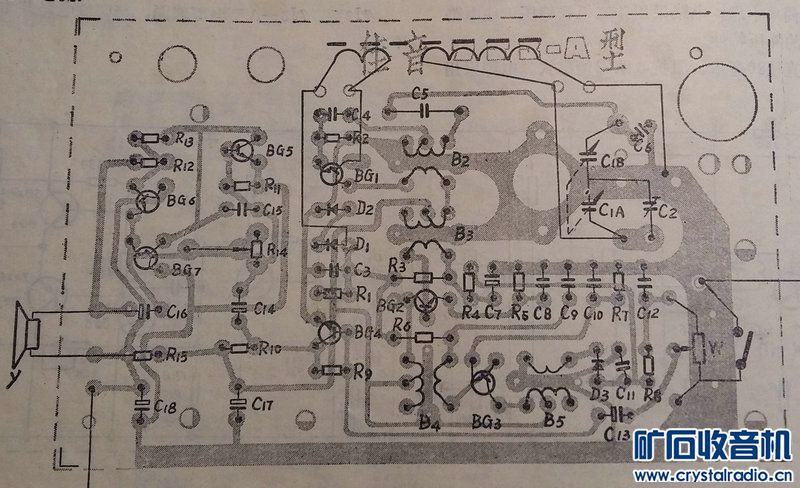

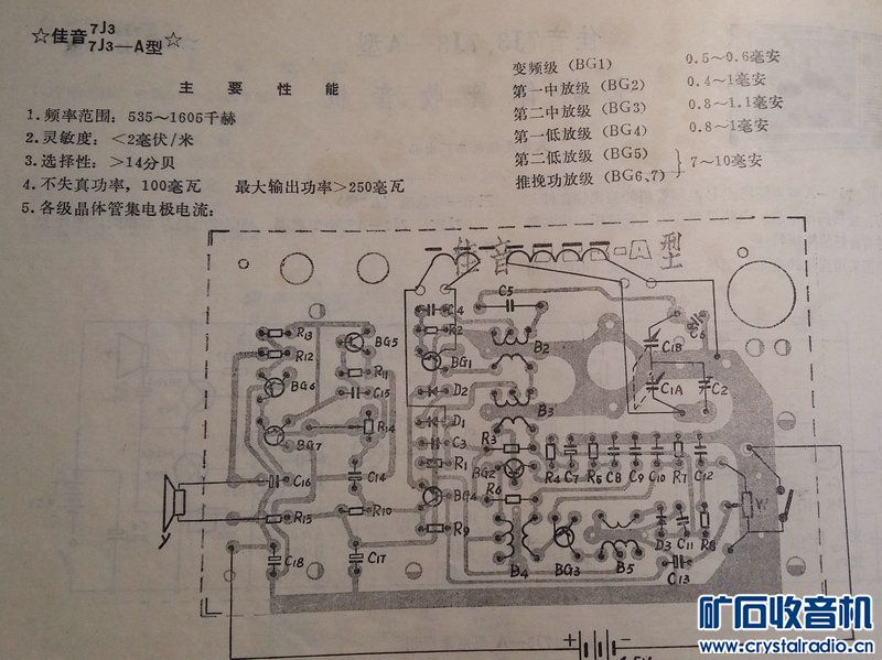

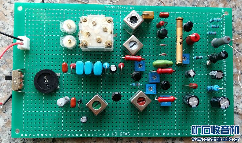

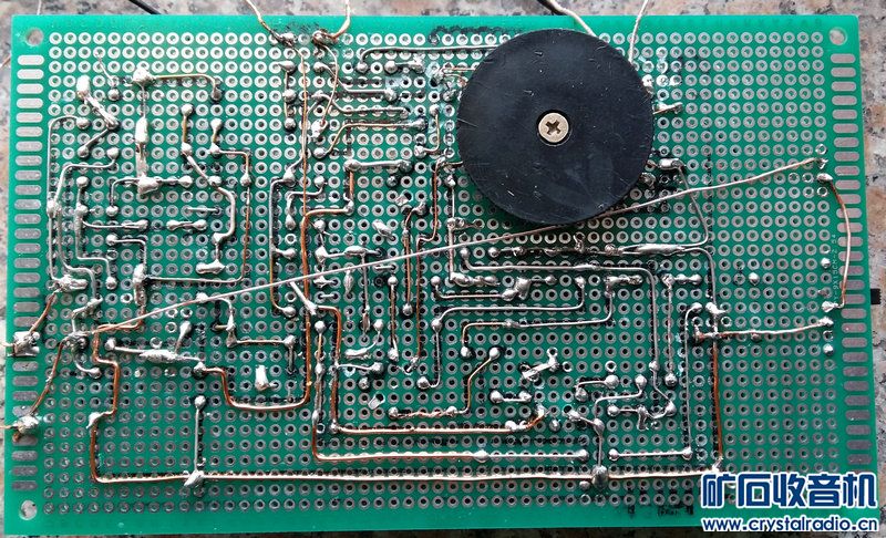

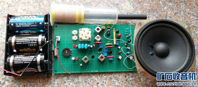

从“孔夫子旧书网”购得一《晶体管收音机线路图集》,从中选了一个“佳音7J3”电路,这是一款使用硅管的OTL功放电路。先前使用硅管的OTL电路东风817安装不理想,一直“耿耿于怀”,打算再尝试一次。在尝试之前,看到了“佳音7J3”,虽然二者不尽相同,但是在使用硅三极管和硅二极管稳压以及OTL功放方面是一致的,就当是尝试东风817之前的练手吧。
这次在电路板制作方面稍微下了一点功夫——除了中周倾斜角度有所改变外,基本按照原印刷电路布线,虽然“辛苦”了一点,但是保证了接线的正确无误,从而使成功率大大提高。该机增益很高,输出功率很大,音量电位器只开到五分之一处,音量就已经大的震耳,同时灵敏度和选择性都不错。手机录了一段视频,效果可见一斑。
http://v.youku.com/v_show/id_XMTg2NzI2MjkwOA==.html
(未完待续)
发一组照片——
佳音7J3电原理图和印刷电路图——
本机增益高,也许与我采用的三极管有关。高频管3DG6——变频放大倍数约87倍,其它在240倍~340倍之间;推挽管:3BX81B和3AX81A,二者放大倍数约为280倍左右(灰点和紫点)。

装机后再做进一步调试,效果会更好一些。目前,收到的广播电台中,已经知道的有中国之声、中国乡村之声、天津相声广播、天津故事广播、唐山台、河北台、河南台、合肥台、济南文艺台、济南故事广播、山东新闻台、淄博当地的5个中波台,还有几个暂时不知道是哪里的,还有些小信号忽略不计了。
