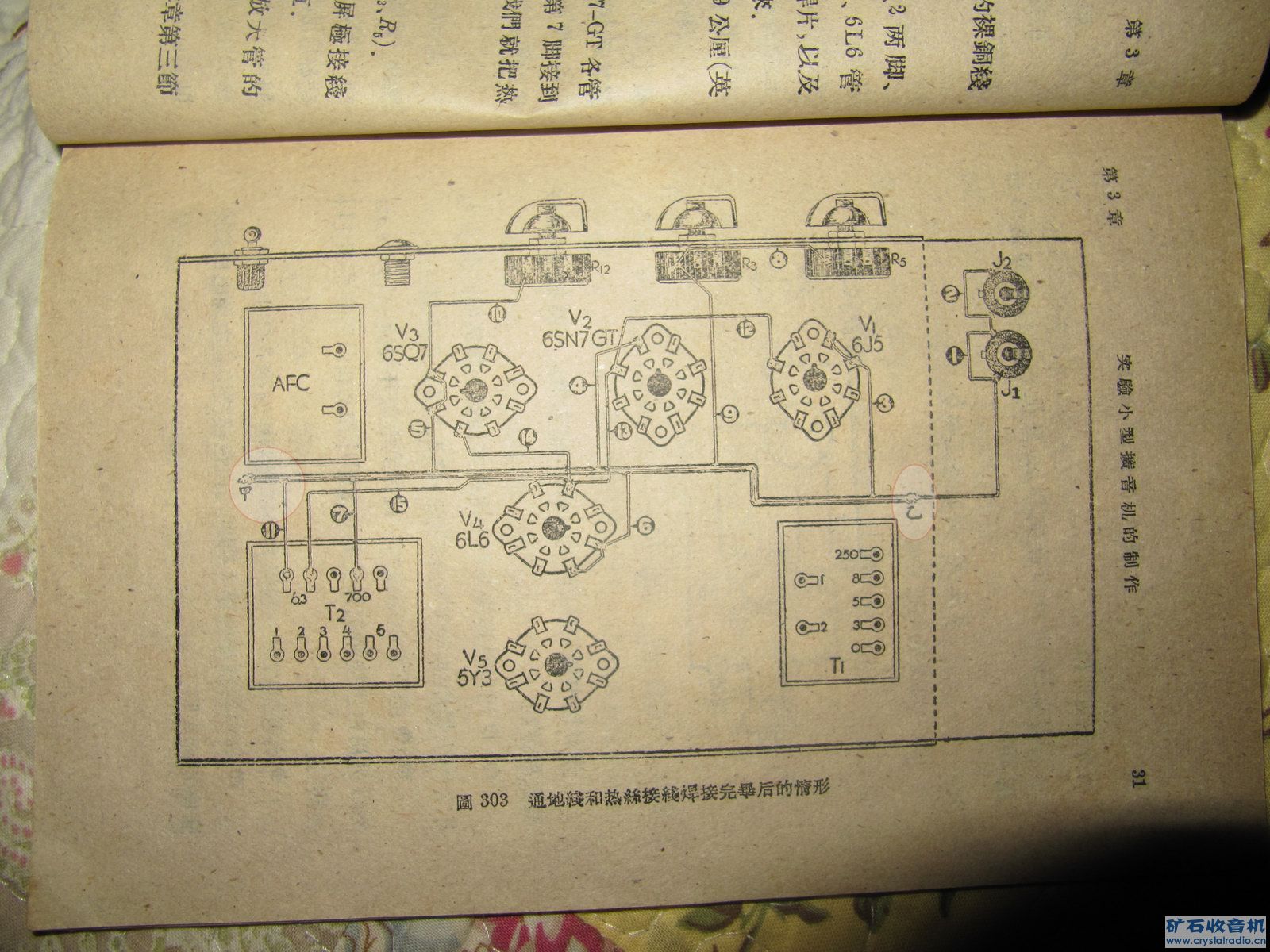

楼主: 特快
昨天闲来无事,改机来着,改成这个样了。

回复 32# 3141 的帖子
建议将灯丝双绞线娜到低版上边会好些。

原帖由 天风雪雨 于 2010-7-23 16:43 发表
尝试把接地母线改下在底板上的接地点,会有意想不到的结果。
是不是把其中一端悬空?
 楼主| 发表于 2010-7-23 18:16:01 | 显示全部楼层
原帖由 天风雪雨 于 2010-7-23 18:03 发表
你把母线的2头都接机壳了?
对啊。《实验十瓦特扩音机》上面说的要把两头都和底板接上,我也就这么做的。

原帖由 天风雪雨 于 2010-7-23 20:15 发表
晕死,母线两头接机壳才是真正犯了接地的大忌,真不知道那本书上是怎么写的。
正确的应该是把所有的接地点连接到同一根母线上(但每一级必须连到母线的同一点上),或者星形连接,然后把母线的一端(或那个星形连 ...
就是这么写的啊!见红线和红圈处。
 楼主| 发表于 2010-7-23 20:34:41 | 显示全部楼层
回复 46# 天风雪雨 的帖子
那这书上为什么还这么写?

书本上一点接地的居多。
