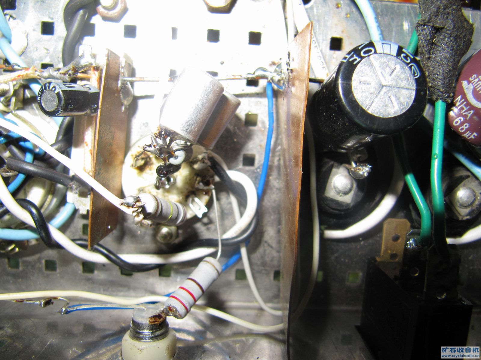

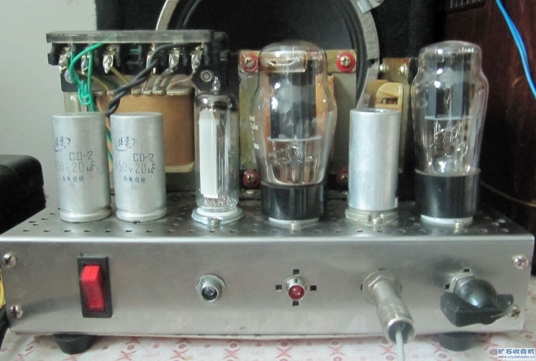

昨天清闲,把我去年年底做的6P3P单端机器拿出来修改。主要有以下几点:1、取消了话筒放大级,因为有了前置增音机,所以不需要了,用的时候接上前置增音机就可以了。2、在原话筒放大管的位置加了一个猫眼,用以指示输出电平。满功率输出时猫眼正好闭合。3、加了一个高压开关,并且加了高低压指示灯。
4、把前两级的阴极电容都给去掉了,以改善音质。就是这样,这机器的增益还是很大,用高阻抗式传声器插入输入插口,仍有足够的音量(在我那小屋里,音箱在最南面,传声器在最北面,二者相背,把音量开到3/4就啸叫了)输出杂音电平不大理想,预热10分钟后用DA-16量得小于1毫伏(8欧姆端,下同),而关去高压开关,待电容放完电后,杂声还有0.7毫伏左右,限于地位,电源变压器和输出变压器靠得太近了。没办法啊!这机器被我折腾过很多次,所以管座上很不干净,也不去管它了。音质还可以,放合唱和军乐感觉没什么不好的(我是木耳)。
废话不说,上图。
外观,底下从左起依次是:电源开关,低压指示,高压指示,输入插口,音量电位器。管子从左起依次是6E2,6P3P,6N1,5Z4P。

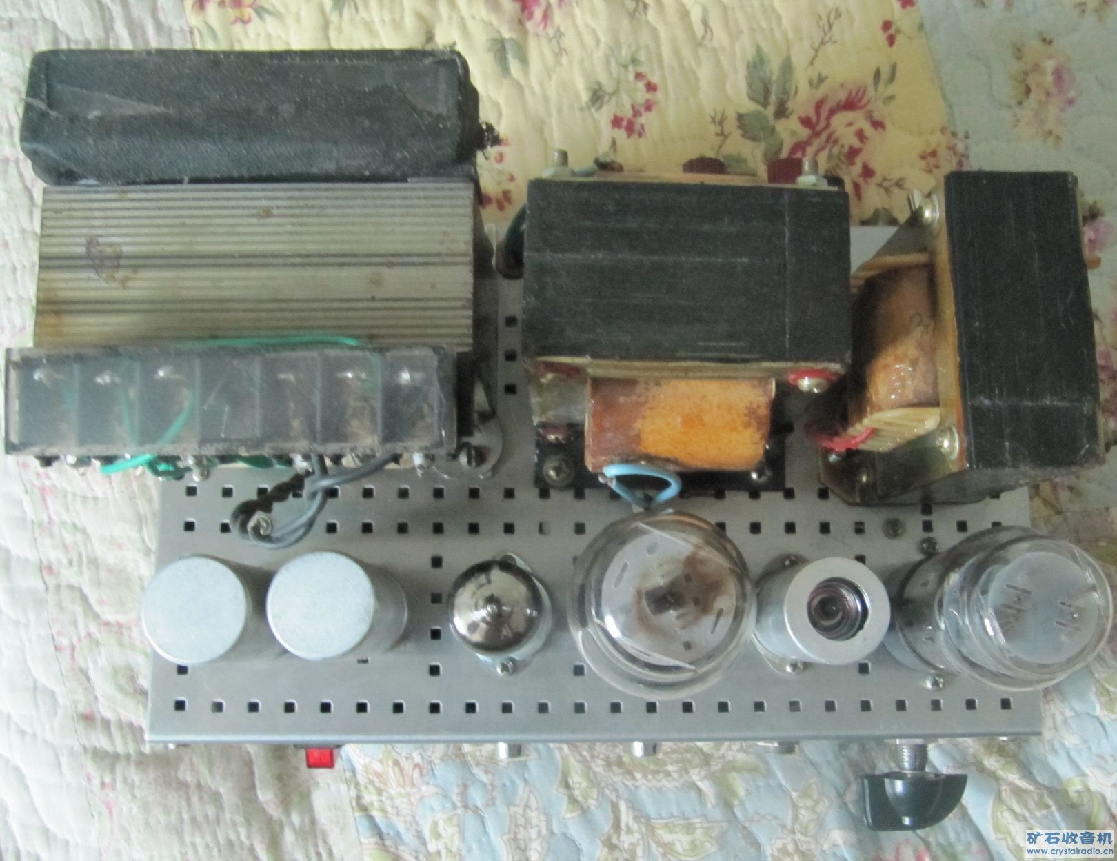

背面,那个开关是高压开关,接线柱从左到右依次是0,4,8,16欧。

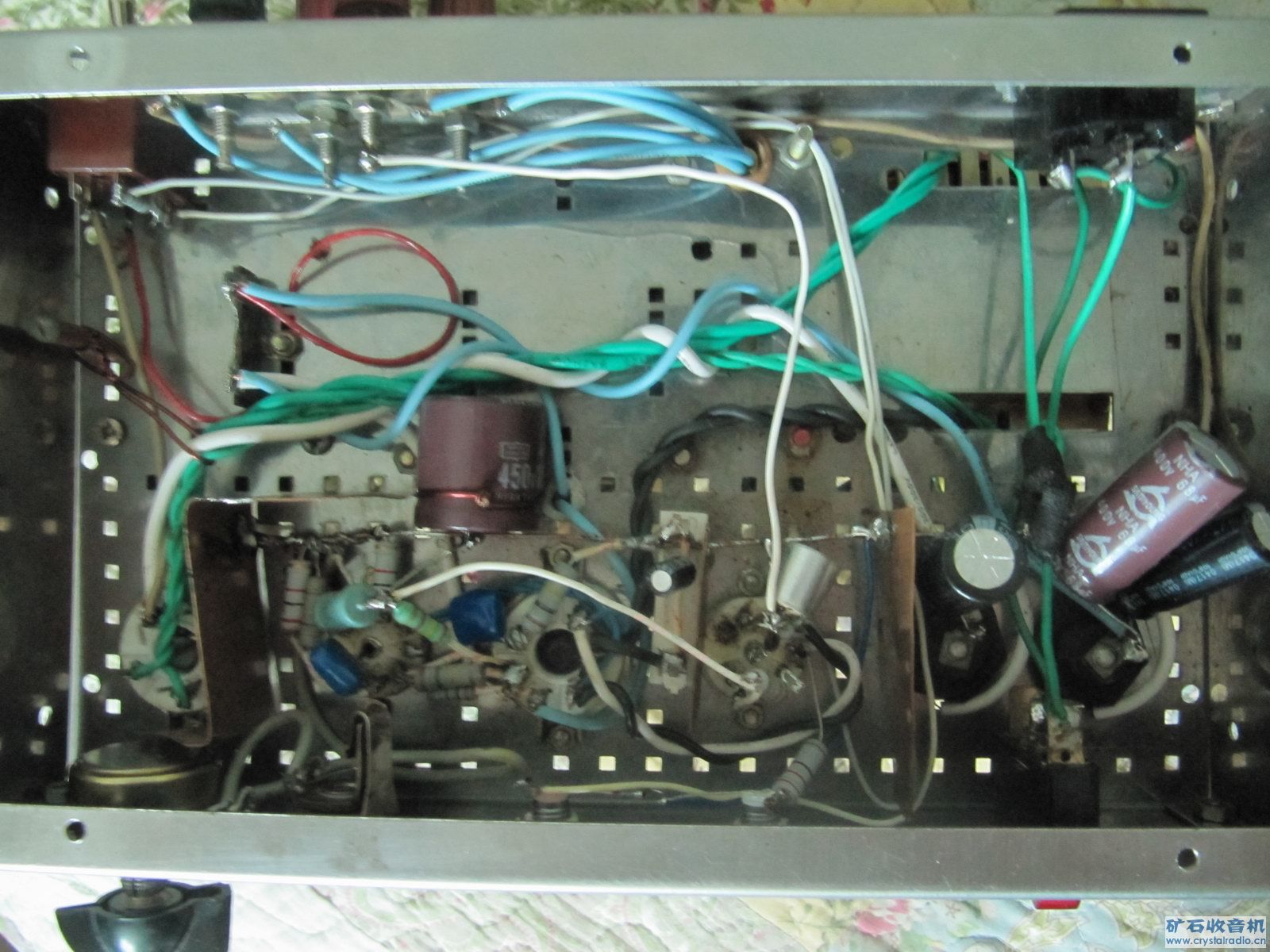

内部,很乱的,那铜皮是我为了防止感应杂声设置的。

设法将电源变压器屏蔽起来。
发表于 2010-7-21 13:39:10 | 显示全部楼层
和电源变压器紧挨着的那个输出牛,这一路的杂音一定比另一路大。原因,1、是距离电源牛太近。2、是与电源牛不互相垂直。
 楼主| 发表于 2010-7-21 13:44:30 | 显示全部楼层
原帖由 进修 于 2010-7-21 13:39 发表
哈哈,是单声道的机器,垂直放的那个是抗流圈,15H0.1A的。

发表于 2010-7-21 14:48:48 | 显示全部楼层
里面的排列太乱了,还不快整理下

发表于 2010-7-21 18:54:56 | 显示全部楼层
外观还可以,走线可以在排下就更好了.
