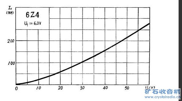

2、查6Z4的特性曲线,在300mA时的电压是65V左右(已超出手册给的曲线范围,根据曲线的变化规律外延估计得到)。

那么是否“缓冲”时电流就无法比整流时提高了呢?看下面计算:
如果我们把这个电流的幅度降到200mA:
1、时间比例还是1/4
2、查曲线,200mA时的电压是47.5V
3、导通时的屏耗:0.2x47.5=9.5W
4、电流平均值:200x1/4=50mA
5、电流有效值:√(200x200x1/4)=100(mA)
6、平均功率(实际):9.5x1/4=2.375
7、管压降的平均值:47.5x1/4=11.875V
8、管压降的有效值:√(47.5x47.5x1/4)=23.75V
9、用平均值计算出的功率为:0.05x11.875=0.594w
10、用有效值计算出的功率为:0.1x23.75=2.375W
同样可以看出用平均值计算功率误差很大,而用有效值计算和实际是一样的!
对比整流时的数据,可以看出这个时候屏耗很接近,而电流平均值(50mA)比原来(37.5mA)要大,
大概是原来的1.4倍!所以得出结论:
1、“缓冲”的输出可以比原来全波整流状态更大(原来双屏合成后是75mA,现在“缓冲”时考虑到两屏均流问题,适当降低也可以在90mA左右)。
2、如果“缓冲”输出电流增大一倍(也就是说双屏并联输出150mA),那么屏耗要增大一倍。寿命要受影响。
3、一般来说功耗的计算用有效值比较合理,用平均值计算会产生很大的误差。
4、对于电子管整流来说,用有效值等效来折算使用是比较合理的。事实上有效值等效是建立在电阻模型上的,我们观察6Z4的曲线可以发现,这条曲线也很接近电阻的曲线-----一条直线。
对于“缓冲”有比较大的电容滤波的情况和“缓冲”后直接接大电感滤波(或在”缓冲“前用大电感滤波)的情况。由于这时候流过”缓冲“6Z4的电流为”准恒稳“直流的情况,电流波动很小(可以看成幅值、平均值、有效值都近似相等),那么输出150mA时(也就是单屏75mA)的压降只有24.5V,每个屏耗是:0.075x24.5=1.8375W,小于原来的2.4W,就算是考虑到非很”稳“的因素,也不会超过原来的屏耗,使用是安全的。
作为对比。如果全波整流时阴极后面也先接个大电感的话,那么也输出150mA的话,(单屏就是75mA),这个时候,两屏极有一半时间导通,电流的幅值是150mA,导通时的压降是39V,导通时的功耗是0.15X39=5.85W.屏耗(平均功率)=5.85/2=2.925W,电流有效值是√(150x150x1/2)=106.1(mA),压降的平均值是39/2=19.5V.压降的有效值是√(39x39x1/2)=27.58V
用平均值计算功率:0.075x19.5=1.4625W,用有效值计算功率:0.1061x27.58=2.926W.
对比”缓冲“的情况。我们可以看到:
1、同样的电流(只要电流的波形一样)“缓冲”的屏耗要比全波整流时小
2、同样的屏耗,“缓冲”要比全波整流输出更大的电流。但是达不到一倍。
3、改善工作条件(增加导通时间,减少电流幅度,“平稳”电流)可以输出比原来更大的电流(“缓冲”实际上也是改善了工作条件)

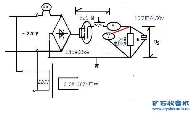

念兄此意相对深奥些了、、、、最初的A图又被人家改了,如图:
有人变来变去只能令其自阻其路,前辈讲的越是明了、简单直观人家越是不敢、、、、、、前辈验证貌似深奥、、、、、、、、、、倒真看不出那两位对此不敢跟帖的抒己所见?为什么?
别人越是难以看懂、理解、越是偏远、、、、、、、、、、照此图最实际、最简约、、、、、、、省得他人换柱偷梁!法律所言:谁质疑谁举证:连实验都不做的人还能说什么?兜圈子、打哈哈、、、只能这样了!

增加一只电感,这个电感的直流阻抗多少?串联在回路中起什么作用?如他们所讲:输出150ma为基本焦点,哈,看着吧,原来我的实验电路未拆除,增加、串连一只电感再做实验分分钟、简单、、、、好戏继续!哈哈哈

给各位提个醒
方案再一次篡改,非本意,鉴于此:奉陪150ma!
发表于 2010-7-2 21:54:50 | 显示全部楼层
今天中午早已按照此换梁之图作罢实验,不信的自己做实验之后再说!事实说话!

电路简单的只剩下三个部分组成:
1:半导体桥式整流
2:6z4缓冲
3:滤波、负载电路
脱离和忽略了最基本的基础条件之后:除非不出150ma!用不劳而获的理论否定辛勤的实践现实也是轻而易举!这既是科学态度?照此下去不做实践只说理论的纸将军越来越多!
