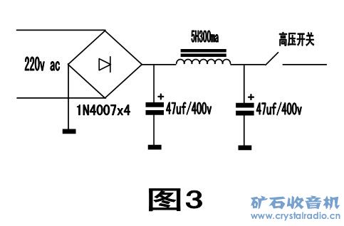

四款低成本、输出150ma高压电路,您选择哪一款?

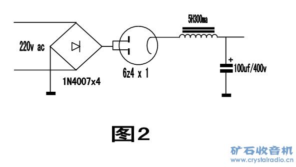

对2图有不同的看法.认为将LC电路放在晶体管与电子管之间的好.

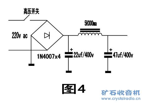

图4就可,在变压器次级加开关。这样当开关闭合后会先给电容充电后电路方工作,不至于电容已充满电后突然闭合开关给电路中其它器件造成冲击。请批正。

正解!小弟在之所以在这里出具这几种电路也是无奈之举。昔版辛苦亦付诸口水,难道小弟就不能简约就兼?选出常用的供大家参考?本贴是给自己和众初哥参考的选择,小弟非常感谢各位前辈赐教,相信胆机多多深入人心、普及开来、指日可待!

想试图4,但有点担心所用继电器延时,触点的可靠性

是说图4的吗?也是这样想的,不如图3经典,不过没"软"了

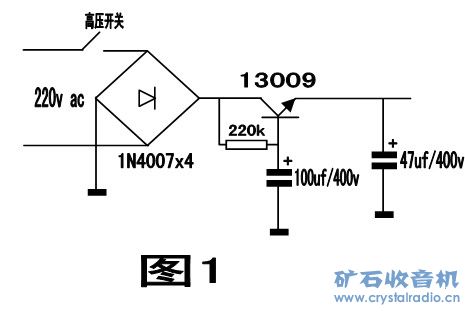

图一的电路最合理,用三极管的放大作用来滤波 ,既省掉了笨重、打体积而且昂贵的扼流圈,又保证了滤波效果。

图4是经典图形,但是交流高压应该断开二端,由于继电器一般都有一对接点,所以这在实践中很容易做到。

2 3不再考虑之列
