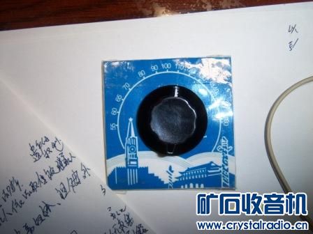

正好可以与旋钮扣合
正好可以与旋钮扣合

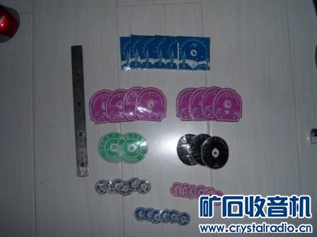

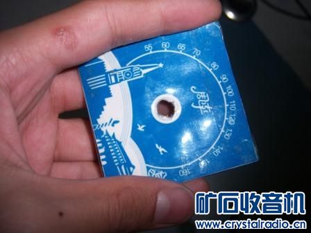

现在矿友们想淘到周率片已经很难了,即使淘到了,价格也不菲,现在我就教大家如何低成本制作周率片,首先,上网查找周率片图片,然后打印下来(彩印),我在本地是五元一张,打印后用透明胶贴一层,这样防止污损,然后贴在易拉罐瓶子上,粘两层吸塑纸,这样就做完了,比网上卖的合适多了。

特定的线圈,特定的布线(影响分布电容,尤其高频),特定的可变电容(有直线式与非直线式之分)才能配合特定的周率盘,否则频率对不上,只能作为装饰。
 楼主| 发表于 2012-1-19 14:33:22 | 显示全部楼层
回复 5# 龙虾2
    呵呵 ,还是您的知识渊博 ,只是做做,在家呆着也没事。
