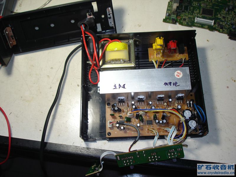

但本人还觉得有点一足,低音还有浊,有点不够清晰,弹力不够等。独立的功放型号是A-6320,打开看到四片功放D2030A功放IC为国产,运放二片国产YG4558,有改变余地。

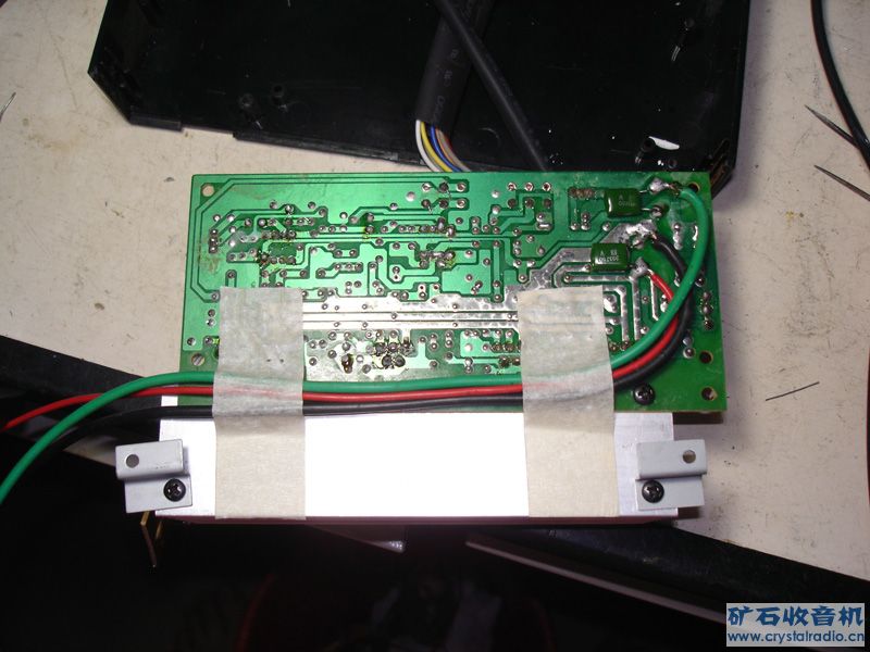

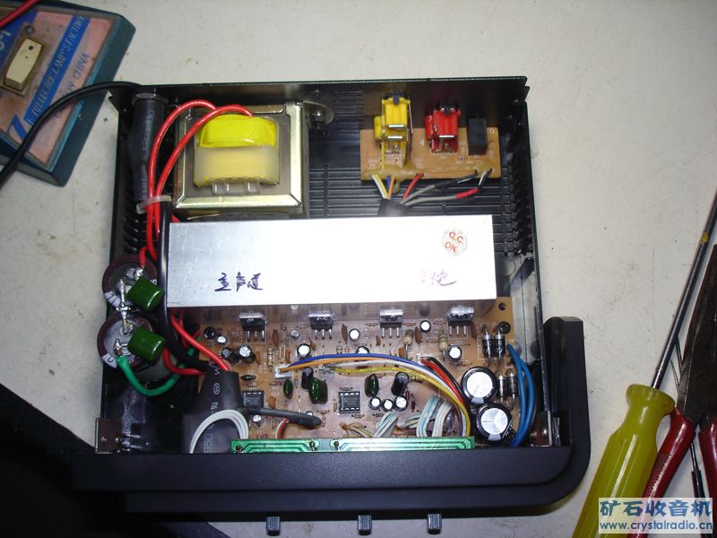

本人主要:1更换了主声道上二片功放IC换成TDA2030A。
               2更换二片运放用NE5532N。
               3耦合电容换成固体钽电容。

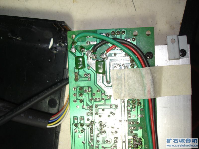

               4增加二个10000uf电解滤波电容和四薄膜电容。
经上述改变后试机听到比原来音质清晰了,改变最大低音弹性够,高中声细节表现好,声场定位准确。

打开主机
打开主机
扩音板上元件
扩音板上元件
改后增加电容引线
改后增加电容引线
薄膜电容位置
薄膜电容位置

换件后主板
换件后主板

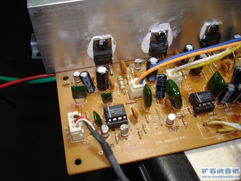

TDA2030A,NE5532
TDA2030A,NE5532
增加电解位置
增加电解位置
装好的机子
装好的机子

本来想用LM1875代替D2030因没找到,刚好有现成TDA2030A
发表于 2010-6-24 21:10:12 |
1875假的多
据说2030的极品是德国德律风根的,呵呵但我从来没见过

原帖由 海河 于 2010-6-24 21:10 发表
1875假的多
SGS最皮实

试试1875吧,这个芯片听感上比2030强不少,最直观的感受是声音更细腻些了。不过也要看箱子,如果箱子基础一般,2030也足够用。

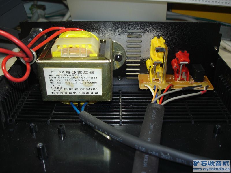

个人猜测:这样磨机应该没什么明显效果。不知道您磨机后的听感如何?本人也赞同这样观点,原因是变压器功率太小,如变压器功率再大些,这样摩机音质是有所提高的.
发表于 2010-6-28 21:04:28 |
这样磨机提高不会很大,变压器好小换1875也不会有多大改观。

麦博fc361变压器型号和功率标记。

感觉电源变压器太薄弱了,才11.5V  1.7A
