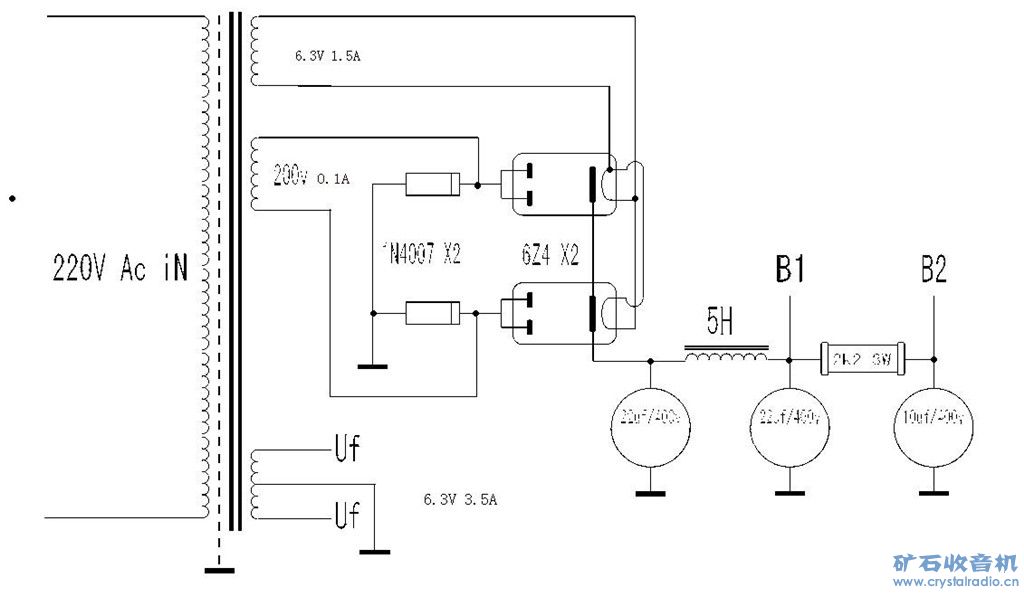

---我和初哥手拉手-完成6p14小单端---(电源部分)
 楼主| 发表于 2010-6-21 16:35:46 | 显示全部楼层
这图是用word做的, 做的不好,努力中、、、、、滤波电容耐压值400v, 标错了,抱歉
发表于 2010-6-22 09:02:54 | 显示全部楼层
原帖由 杨英颢 于 2010-6-21 16:35 发表
可爱的杨老弟,我都给你加分了,麻烦你去修改下错误啊
 楼主| 发表于 2010-6-22 09:15:31 | 显示全部楼层
回复 32# 935482411 的帖子(谢谢刘兄)
一楼图纸中,电容耐压标示错误,请参照此图,请原谅小弟绘图错误,以后必改

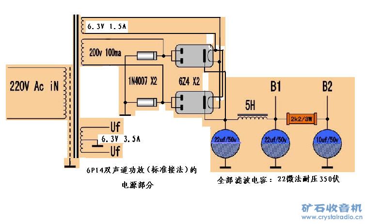

发表于 2010-6-22 09:23:40 | 显示全部楼层
原帖由 杨英颢 于 2010-6-22 09:15 发表
538761
1A5  3A5还是改回不懂技术也看得懂的标法吧——国标
 楼主| 发表于 2010-6-22 09:26:40 | 显示全部楼层
改好了  谢谢刘兄鼓励
[ 本帖最后由 杨英颢 于 2010-6-22 09:37 编辑 ]
发表于 2010-6-22 10:04:54 | 显示全部楼层
原帖由 杨英颢 于 2010-6-22 09:26 发表
538768
改好了  谢谢刘兄鼓励
图纸搞那么华丽,非得要用黑白色才能修改成我们看得懂的(我是文盲+电脑盲,只会用这种颜色了O(∩_∩)O哈哈~)其实还有电气节点不能不画,标上看对不?
[ 本帖最后由 935482411 于 2010-6-22 10:20 编辑 ]
发表于 2010-6-22 10:24:42 | 显示全部楼层
请前辈也标注一下B1电压?B2电压?电感L电流?不然我等初哥想牵前辈的手也不易啊。。。。
还有变压器高压的电流0.1A,整流后大约出65mA是否少了一点?如果足够,用一个6Z4应该也可以应付,为什么要用2个?请前辈指教。谢谢!!
发表于 2010-6-22 12:50:55 | 显示全部楼层
原帖由 zhke 于 2010-6-22 10:46 发表
LZ的原意是想达到输出直流100MA吧...
要是那样次级的电流输出就显得单薄了些...
明白了,谢谢前辈指点。
