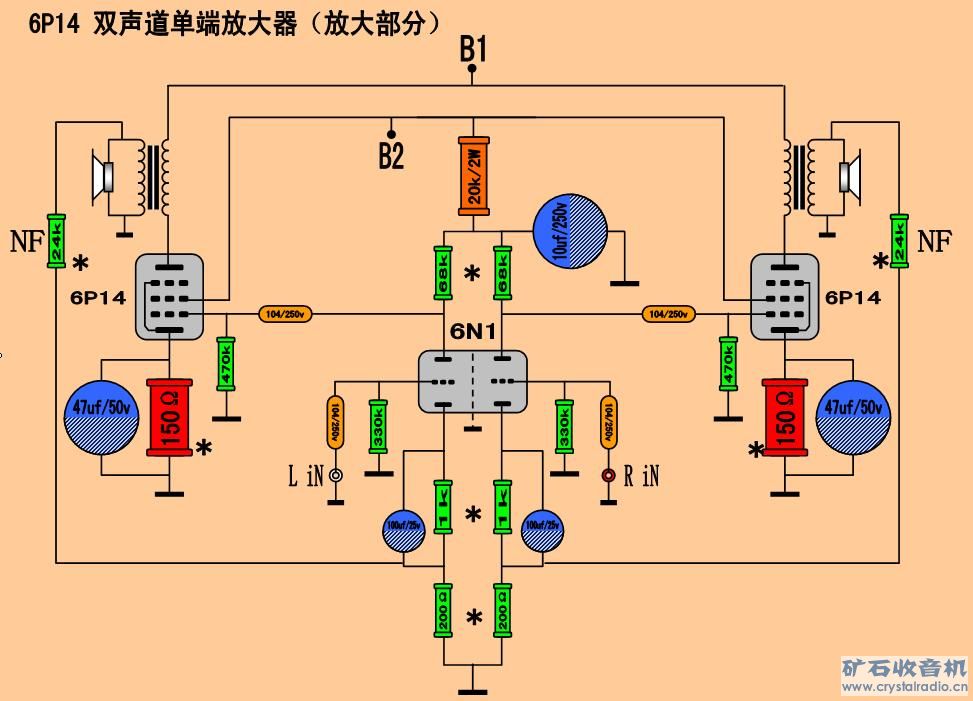

电路简介:
本文介绍的电路为入门级电路,适合初哥练手,以此电路为框架,可以练习对各种单管单端电路的制作。本文现已6p14为例实施制作,就相关的制作细节、调试要领、输出变压器的制作做全程介绍。小弟水平有限,不足之处还望海涵,在此恳请各位师兄、前辈给予支持帮助。制作者遇到问题随时沟通,确保最高成功率!
电路选用一只6n1和二只6p14组成双声道单端放大器。之所以选用这样的组合是出于选材容易、造价低的考虑,加之6p14所需要的推动电压较低,对前级的增益要求不高,电路简单易于调试,制作成功率较高,容易培养信心。
6n1双三极管一分为二,每个声道各用一半,组成简单的单级共阴极放大器,阳极输出推动6p14后级,此电路原理非常简单、常见,可供参考的图文资料非常多,本文以此电路为引子,可以将其“变化”为三极管接法的放大器,可以领略在不同接法时的不同音色个性。
图示电路中的元件为常器件,对带有*标记的元件作调整时,可以调整相关的工作点及工作特性。

6N1两管间的隔离忘画了吧?

B1,B2 是乙电接点,250v。

你把6P14换成6P1,再把阴极电阻改为270欧就行了
