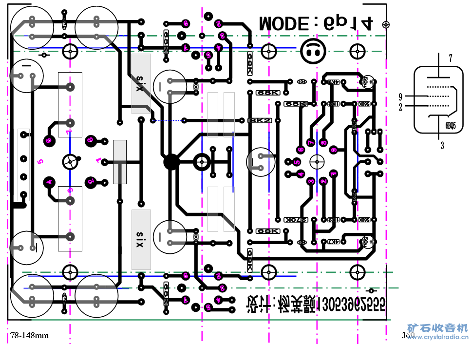

---我和初哥手拉手-完成6p14小单端---(放大部分)

不过我觉得6n1的放大低一点,用6n2好一点而且功耗还小一点!

如能标上管脚,对初哥来讲可能更好。。。。。。。。。

回复 6# 佳芳花店 的帖子
我有一个5z2p做电源的6p14的pcb,您参考一下

6n1+6p14+5z2p pcb
 楼主| 发表于 2010-6-21 16:49:09 | 显示全部楼层
这个pcb的原件数值是在元件库里拿出来就用上了,请参照原理图自定,小弟最近感冒中、、、、、偷懒了
图示为铜箔面

回复 27# suhonggui 的帖子
谢谢前辈鼓励,小弟一定继续努力
这个图可以变换接法,三级管接法时可以输出60多伏,推动高栅负压的管子有可用之处 我用她推6n5p很好的
做pcb的时候要在铜箔上搪锡,安装调试完毕后,最好要在pcb面涂刷一层绝缘漆。

原帖由 tj.xhy698 于 2010-6-20 16:18 发表
这么简单,谢谢!
改图就是这么简单。
但在实际中还要注意两种管子的引脚接线不同。
