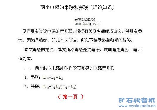

两个电感的串联和并联(理论知识)
发表于 2010-6-15 15:26:37 | 显示全部楼层 |阅读模式

不过在下有听说电感是可以“储能的”的欧,君不见小功率脉调制调制逆变电源?其中就有用电感这“储能特性”来实现的啊,电感或许可以加以佐论实现某种目的啊,海豚师兄不可忽视
 楼主| 发表于 2010-6-15 21:11:20 | 显示全部楼层
没有多少人愿意看这干巴巴的公式!哎!

 楼主| 发表于 2010-6-16 16:17:20 | 显示全部楼层
原帖由 lxa000 于 2010-6-16 15:00 发表
楼主正解!
不懂的朋友赶紧的学学习呀~~~~~~~~~~~~~

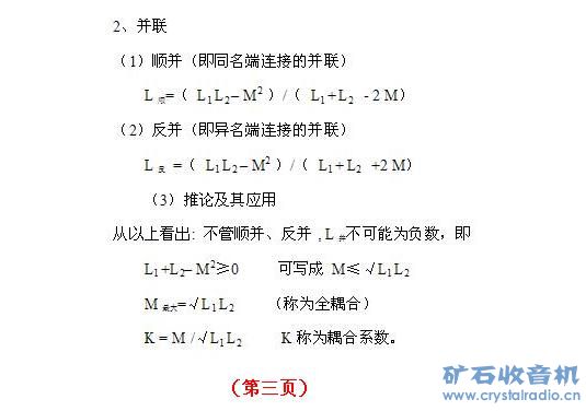

不是我的,是教科书上的!不过原书有冗长的数学证明过程,我只把结论公式摘编并罗列出来,以供朋友参考。再次申明,不是我的“正解”,是教科书上的“正解”!

 楼主| 发表于 2010-6-16 21:40:01 | 显示全部楼层
实战举例
发表于 2010-6-16 21:46:18 | 显示全部楼层
顶!!前辈很清晰地表述了同、异名端的实际应用细则!这样的帖子一点也“不干巴巴:的 啊 ,看得懂
发表于 2011-11-4 23:07:52 | 显示全部楼层
如果是2个独立的电感器
它们顺串或反串后会怎样?
