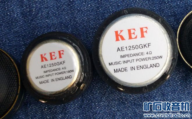

  在此版块观赏了众多烧友的作品之后,重温、学习了许多知识与经验! 因此,也乐意将本人帮助朋友改造一对小型音箱的过程,介绍给大家。欢迎烧友们拍砖、交流心得!

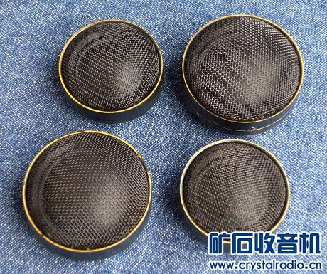

  多年前,邮购了几对极而峰(KEF)高音单元;朋友有一套小型组合音响,其中一只高音单元烧毁了。他要求本人帮助修复,劝他索性将高音单元全部更换!由于KEF高音单元无法直接安装在原高音单元位置,取汇流排(*高压电力铝母线)边角铝材,请人车制了两只面板总成、将1英寸KEF高音单元放入预定位置,然后使用调好的504胶胶合;舍去原有的简单分频电路,选用南京电声器材厂出品的两分频器,稍许改制后取而代之。。。
  将上述器材全部安装完毕,采用原音源试音,音响效果大幅度提升!本地多位烧友试听之后,认为是比较超值的改造。
*最初,有意对高音单元的面板进行黑化处理,但未果;为了防止面板被氧气,涂覆了稀释的绝缘清漆。
*KEF高音单元型号:AE1250GKF——————0.8英寸与1英寸的单元,两者除了所标注的功率不同、型号则完全相同!阻抗均为4欧。
*首幅图片是多年前随拍的;后续图片则为去年拍摄。
